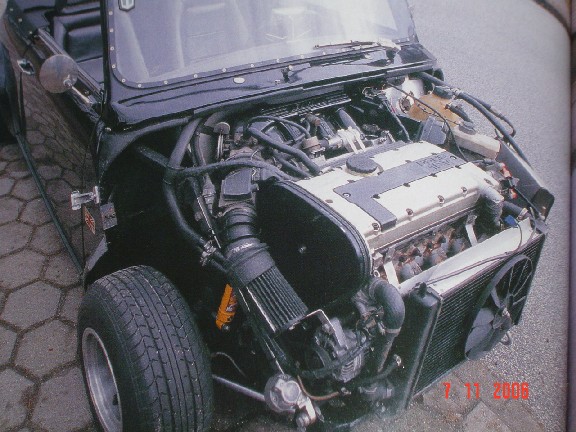

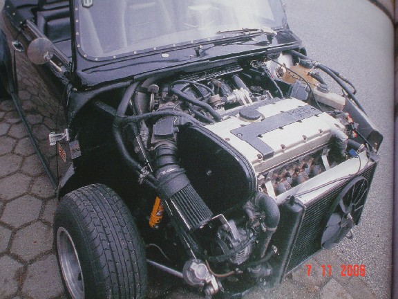

@ Tom: Mich würde ja mal wirklich interessieren wie das bei dir alles unter die runde Schnautze gepasst hat, denn wenn ich mir das beim Rüdiger anschaue (war ihn gestern Abend noch mal eben besuchen) dann ist das alles so verdammt knapp. Vor allem wie hast du den Lüfter am Kühler da noch untergebracht?
Hättest du da nicht mal ein Bild auf dem man das besser erkennen kann, denn ich denke nach hinten habt ihr beide ziemlich genau den selben Abstand zur Traverse, viel Möglichkeit das unterschiedlich zu machen gibt es da ja nicht. Wie war dein Motor denn eingebaut, geneigt, leicht schief oder auch so gerade und im Wasser wie beim Rüdiger?
Vor allem am Thermostatgehäuse ist es beim Rüdiger in der Front verdammt eng, auch am Zahnriemen - wie konntest du diese Probleme umgehen?
dietmar
Zitat von dodo_z@ Tom: Mich würde ja mal wirklich interessieren wie das bei dir alles unter die runde Schnautze gepasst hat, denn wenn ich mir das beim Rüdiger anschaue (war ihn gestern Abend noch mal eben besuchen) dann ist das alles so verdammt knapp. Vor allem wie hast du den Lüfter am Kühler da noch untergebracht?
Vor allem am Thermostatgehäuse ist es beim Rüdiger in der Front verdammt eng, auch am Zahnriemen - wie konntest du diese Probleme umgehen?dietmar
Da fragt doch tatsächlich mal einer................
Und ich hatte auch noch das 6Gang mit dem grossen Diff drinne............
Der Motor war bei mir von der Position her unten ca. gleich, aber er war deutlich mehr nach hinten gekippt was wohl oben rum so ca.4cm ausmacht. Im Moke ist er jetzt noch mehr gekippt, der Moke ist nämlich noch kürzer.............
Ich hatte ja auch eine andere Ansaugbrücke verwendet um nicht zu >>>> schnippeln (Neues Thema).
Meine Lima ist und war vorne, passte hinten sogarnichtüberhauptnicht!
Der Lüfter???HiHiHi..........................
Kenlowe Lüftermotor hinter dem Kühler,......... zwei Rippen stillgelegt,............. Achsverlängerung durch Kühler,............ Lüfterrad vor den Kühler,........... Lüfterrad noch bearbeitet,.......... am Rand flacher gemacht.................................................................................................................und jetzt kommst du, hihihi:D..............................
FREISCHALTEN!!!!!!
Also wenn bei dir (k)eine Lima mehr hinter dem Block Platz hatte, dann wundert ich das trotzdem etwas, denn wenn man den Block etwas nach hinten kippt, dann kommt doch die Vorderkante des Kopfes und des Zahnriemengehäuses auch weiter nach oben, oder irre ich da?
Aber das erklärt natürlich wieso du vor allem vorne am Kopf und am Thermostatgehäuse weniger Probleme hattest.
Deine Idee mit dem Lüfter finde ich auch recht interessant, da wäre ich nie drauf gekommen, das so zu lösen.
Nicht wirklich höher.................

Nette Idee, aber: Der Umbau war anno`94, damals in meiner Sturm und Drangzeit waren Fotos echt und wirklich sche.ssegal, für wen auch, war ja sowieso fast der einzige.
Hallo Tom,
wer soll Dich denn was fragen, von dem Motorumbau hat doch so gut wie niemand einen Plan:p .
Und weil jahrelang die Meinung vorherrschte, sowas ist im Mini sowieso nicht genehmigungsfähig, und vor allem, passt nicht, hat sich da auch niemand so richtig dahintergeklemmt. Denke ich mal
Der dodo_z hat alles jetzt ein paar Mal gesehen, der kann es sich somit dreidimensional mittlerweile ganz gut vorstellen.
Kennst mich ja mittlerweile ein bisschen, ich gehe bei sowas lieber meine eigenen Wege;) .
Erfahrungen muss man selber machen, vom Hörensagen lernt man nicht viel dazu.
Bei mir sind die Antriebswellen der Referenzpunkt, von da aus wird der Rest angepasst.
Der Umbau verzeiht einem keinen Fehler, weil es in allen Lagen so knapp ist.
Und ohne Verlängerung der Front sowieso.

ich wußte das ich da noch irgendwo etwas hatte, hihi. ![]()
Alte Magazine durchgewühlt, und siehe da! ![]()
War schon ne geile Lösung mit dem Lüfter.

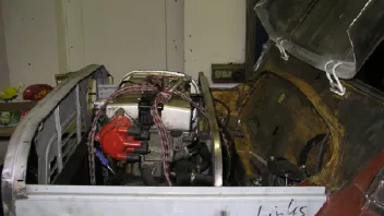

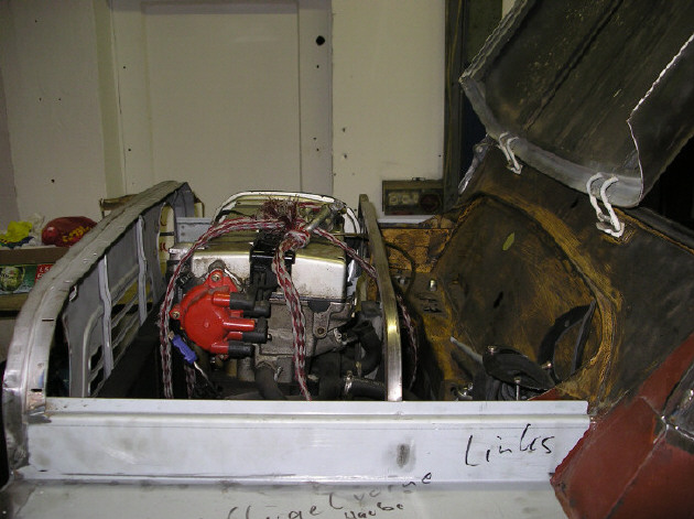

Hallo Leute,
am Samstag habe ich das Rohr für den Käfig bekommen:) .
Also ging es am Montag los. Das gehört zu den Arbeiten, die ich gerne rausschiebe, weil ich sowas noch nie gemacht hatte.
Daher weiß ich natürlich auch nicht, ob alles so funktioniert, wie es angedacht ist.
Was solls, die schwierigsten Teile sind jetzt eingeschweißt.
Muss man sich mal vorstellen, das B-Säulen-Stück ist über 3 Meter lang, und es gibt keine Möglichkeit, das immer mal wieder reinzuhalten und nachzuarbeiten.
Wenn es nach dem Biegen nicht passt, ist es Ausschuss, und sowas hasse ich.
Also im Moment bin ich bei 11 Metern, die schon verbaut sind, und an keiner Stelle bin ich soweit vom Blech weg, dass ich auch nur noch einen Finger dazwischenbringen könnte
Von Aussen sieht man den Käfig praktisch nicht, weil das Aussenblech alles abdeckt:D .
Dann habe ich noch einen Film abgegeben, da gibt es am Freitag, wie ich finde, recht interessante Bilder zu sehen. Wenn es interessiert;) .
