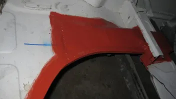

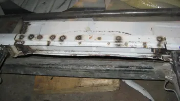

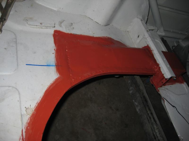

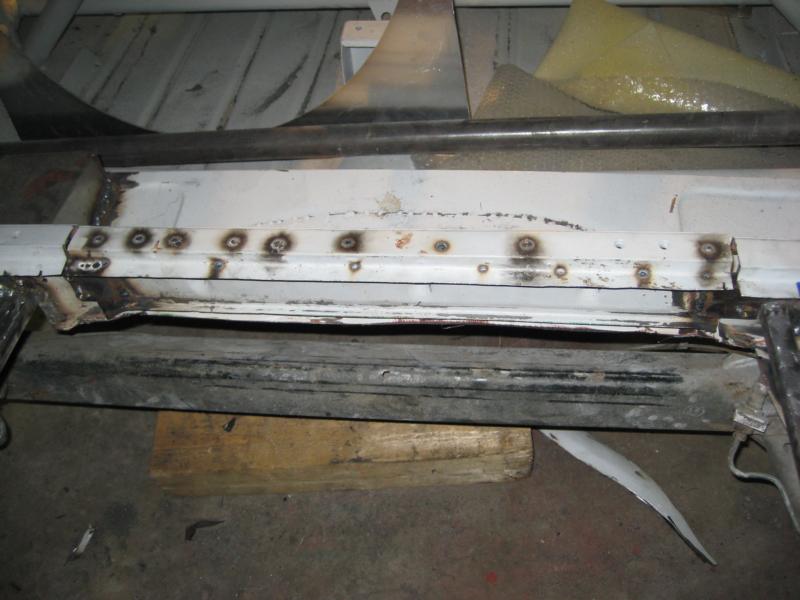

    bin heute mal wieder bissle in der Garage gewesen, und hab am Blech um den Alutank gebruzzelt:D:D.
    Das muss ja nach unten nachher dicht werden, jetzt habe ich auch die Verbindung zum Auspuffkästchen, und rechts ist auch schon zu:).
    Morgen hoffe ich, den vorderen Teil noch machen zu können, dann wären die Schweißarbeiten hintenrum abgeschlossen.
    Könnt eng werden, von Tank zum Endtopf...........:rolleyes:.

    Aber wie gestern schon vermutete, kollidieren Tank und Endtopf:mad::mad:.
    So ist das eben, wenn man was anpasst, aber nicht beides daliegen hat:rolleyes:.
    Da muss ich hinten so 20mm rausnehmen, dann ist es wunderbar:D.
