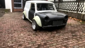

    Der Motor sitzt im Van, wo er hingehört.
    Und wirklich alles passt, auch das Lenkgetriebe;) .
    Wieder was unmögliches möglich gemacht.
    Glückwunsch, aber unmöglich ist das doch nicht, gelle! :cool:

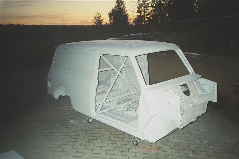

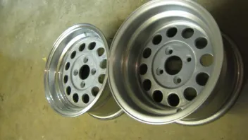

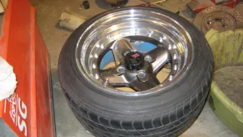

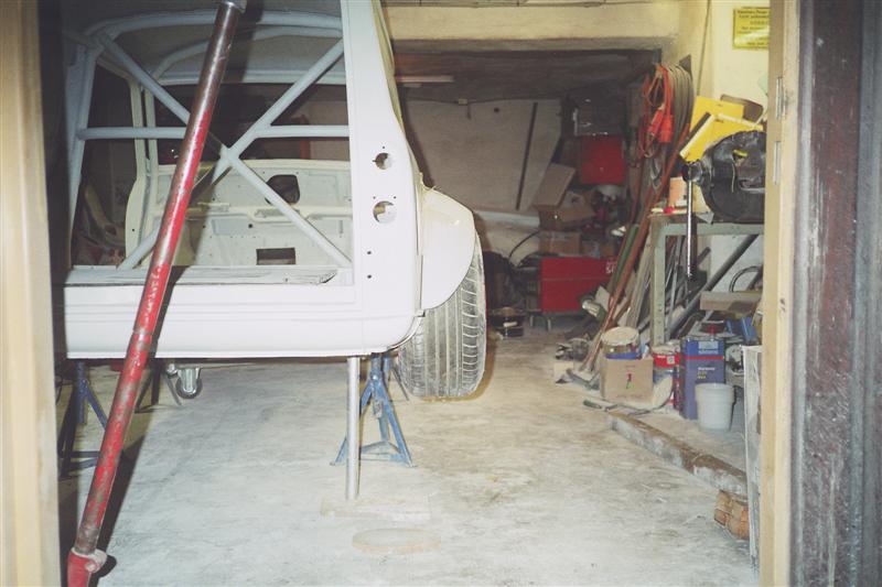

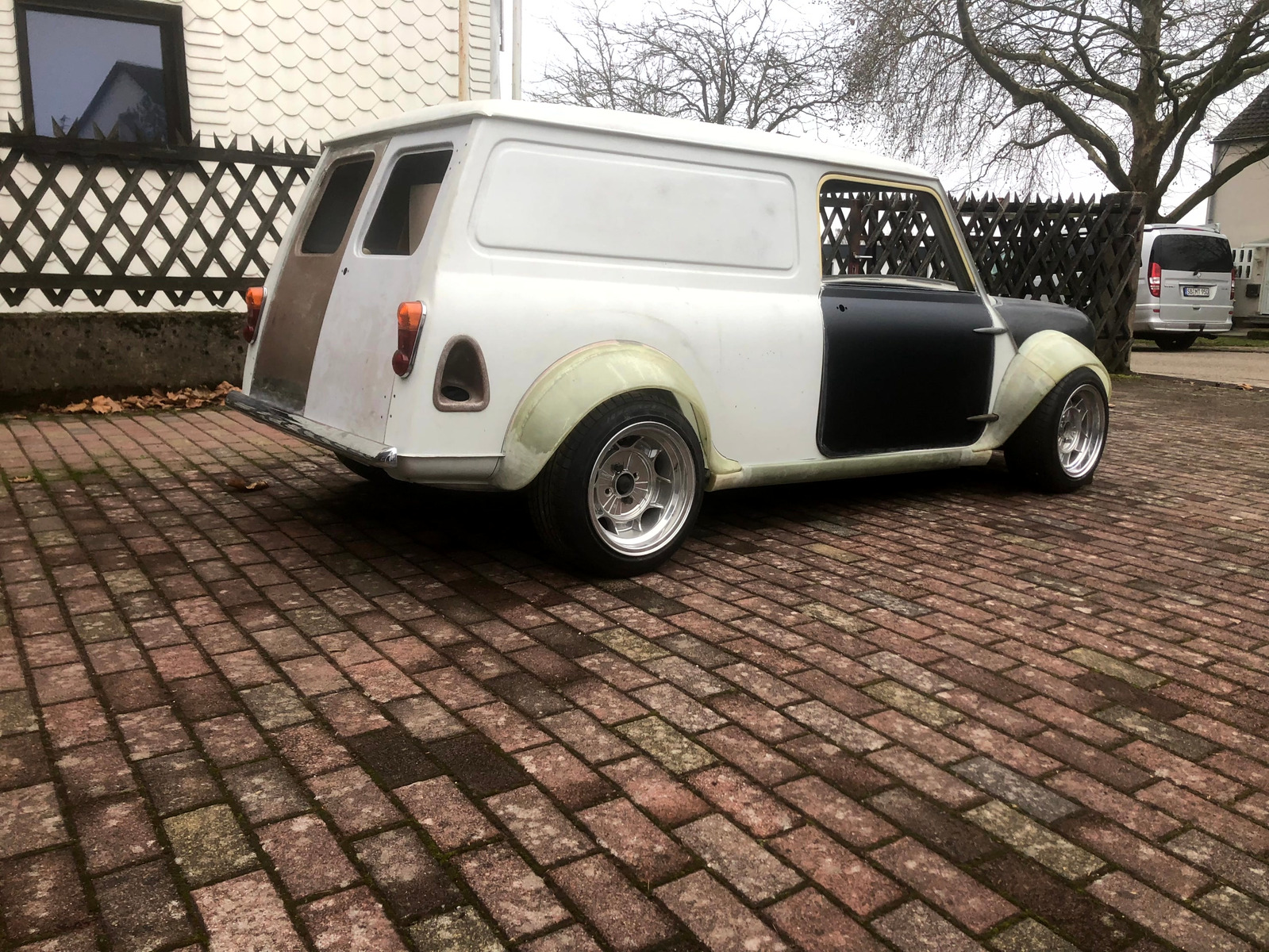

    Hast Kotflügel drauf? Was macht Länge und Höhe?

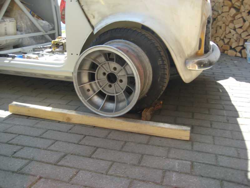

    Boa wat n breiter Reifen;) Geht sowas denn überhaupt, die armen Radlager und so :cool: :scream: :eek: :D :D
  • Hallo Leute,
    zum Gewicht, da warte ich erstmal noch ab. Mit dem passenden Bremsdruckregler lässt sich das in den Griff bekommen. Eigentlich will ich da hinten auch noch auf Scheiben umbauen, warte aber noch ab, was mein TÜV sagt. Ich halte mich an deren Wünsche.

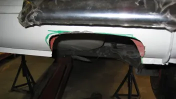

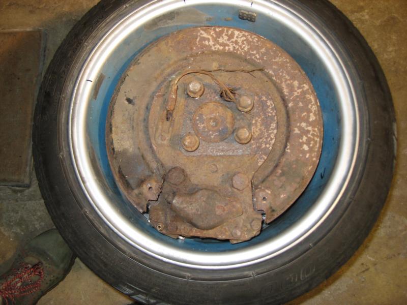

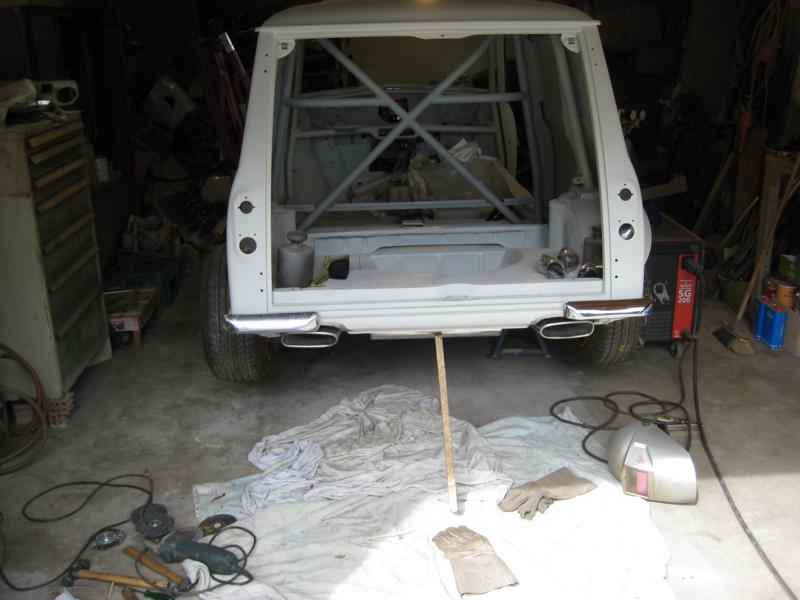

    Wegen der Breite, das sieht heftiger aus, als es ist. Bei mir fehlt hinten schonmal die Falzleiste, macht gleich mal 15mm jede Seite aus.
    Denke, dass die Räder sogar unter die Sportspack passen könnten.
    Und, tatsächlich, ich muss die Filme immer zum Entwickeln weggeben, weil ich für den Preis einer guten Digitalkamera schon wieder ein halbes Fahrwerk bekomme. Da kommt der Schwabe bei mir durch;) .

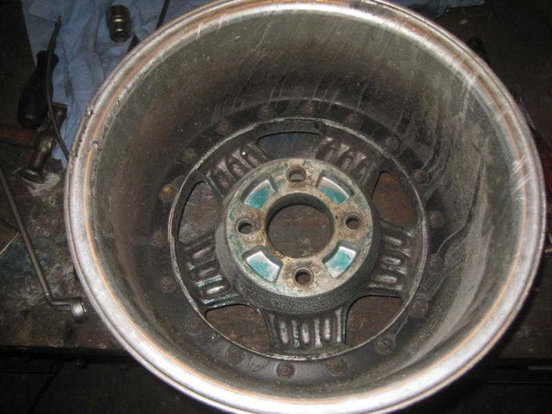

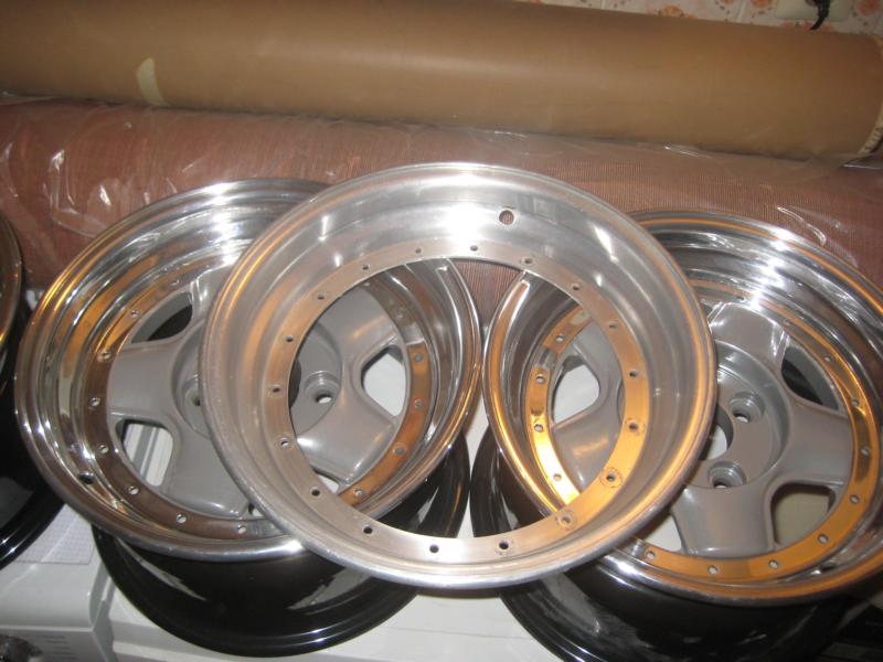

    Achja, Asphalt: Einer der Gründe für den ganzen Heckmeck ist auch, dass ich später rundum den Lochkreis 4/100 habe, mit M12x1,5 Radschrauben. Ich kann dann Opel, VW, Renault, oder was auch immer Felgen draufmachen. Die ATS hier sind für Opel.
    Habe hier so viel von sich lösenden Rädern gelesen, wähne mich da lieber auf der sicheren Seite.

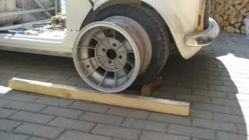

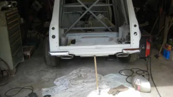

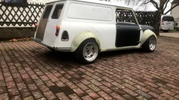

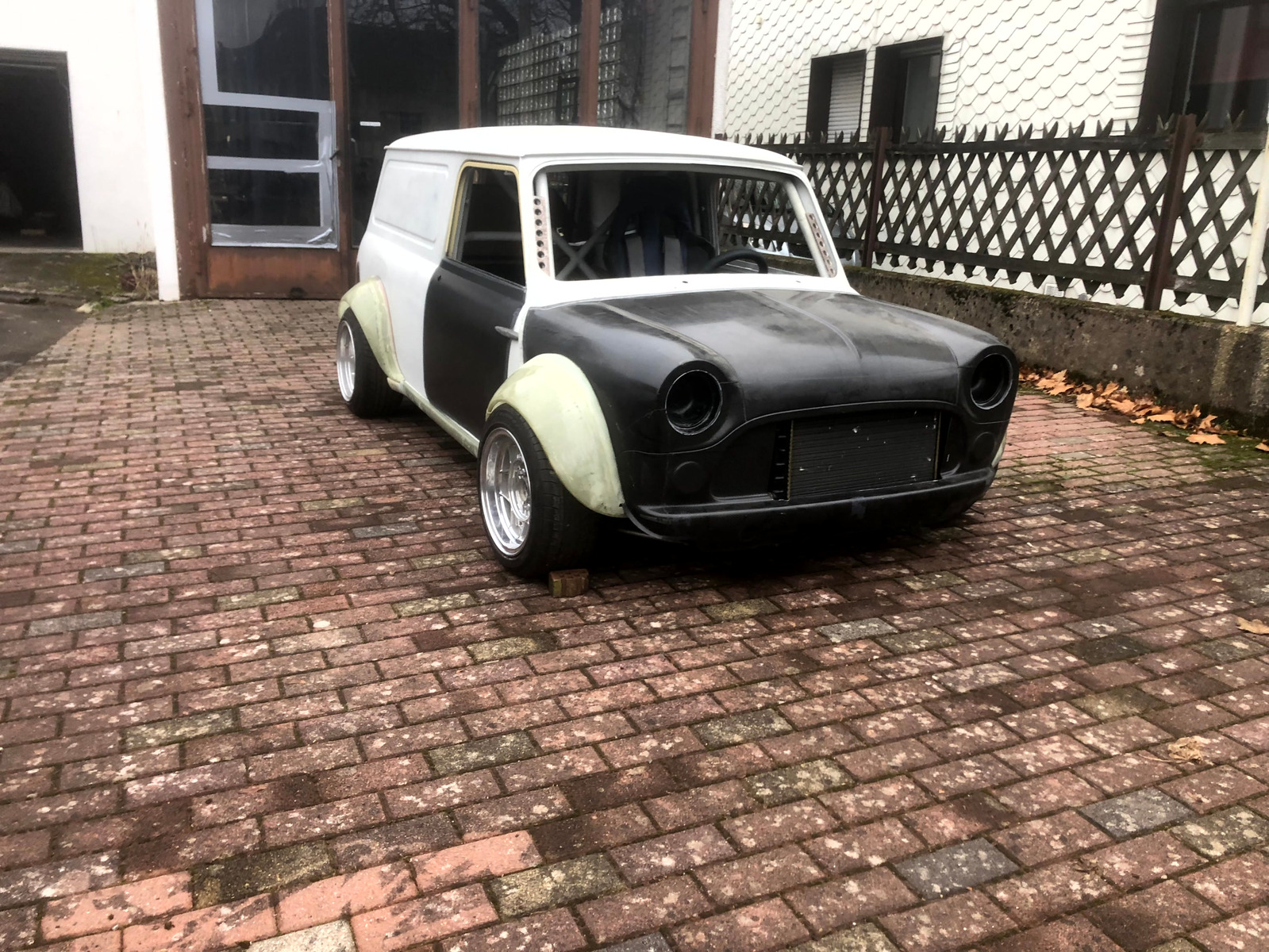

  • Hallo Leute,

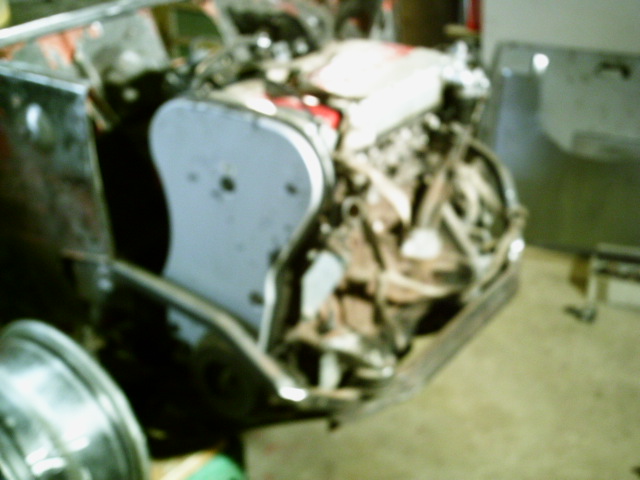

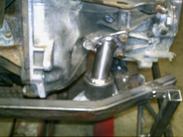

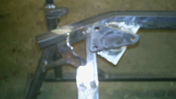

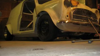

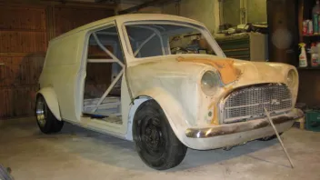

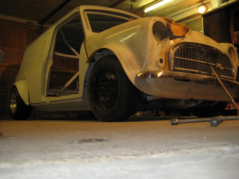

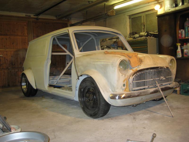

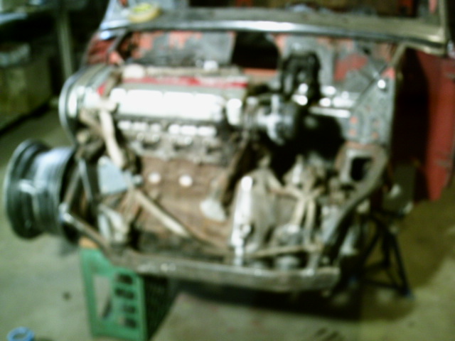

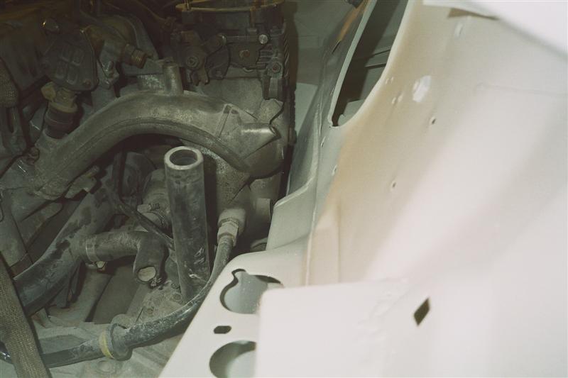

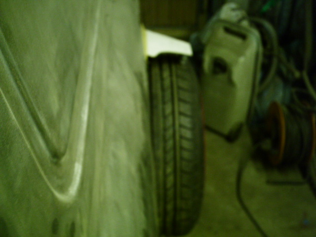

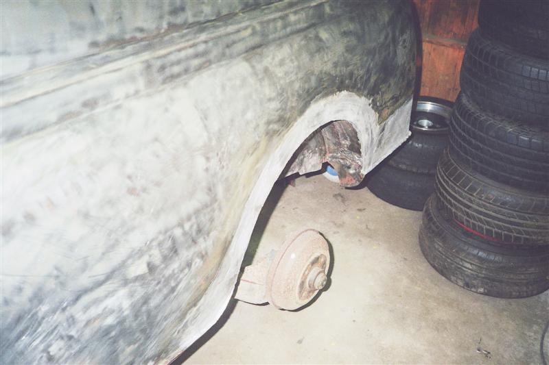

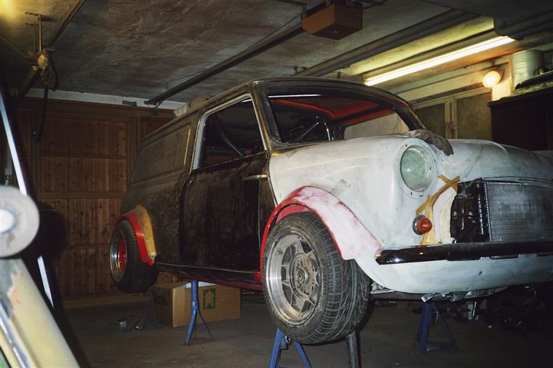

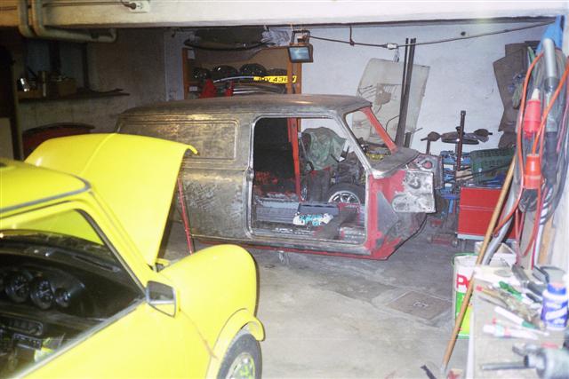

    bin für jedes Angebot in Richtung Digitalkamera dankbar;) , da ich aber mehr Grob- als Goldschmied bin, sollte sie in gutem Zustand sein. Habe jetzt eben ein paar Bilder mit meiner Digitalkamera gemacht, da sieht man entweder, wie schlecht sie ist, oder, wie ich sie nicht bedienen kann:confused: .
    Also drauf sein soll der Motor eingebaut, und ein Hinterrad mit der grob angedachten Verbreiterungsdimension.

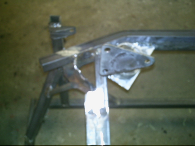

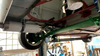

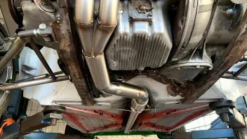

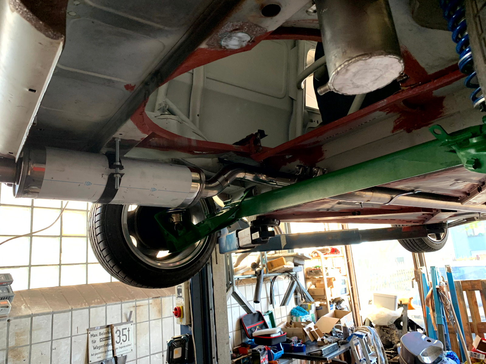

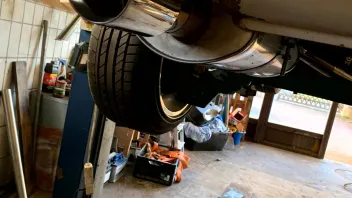

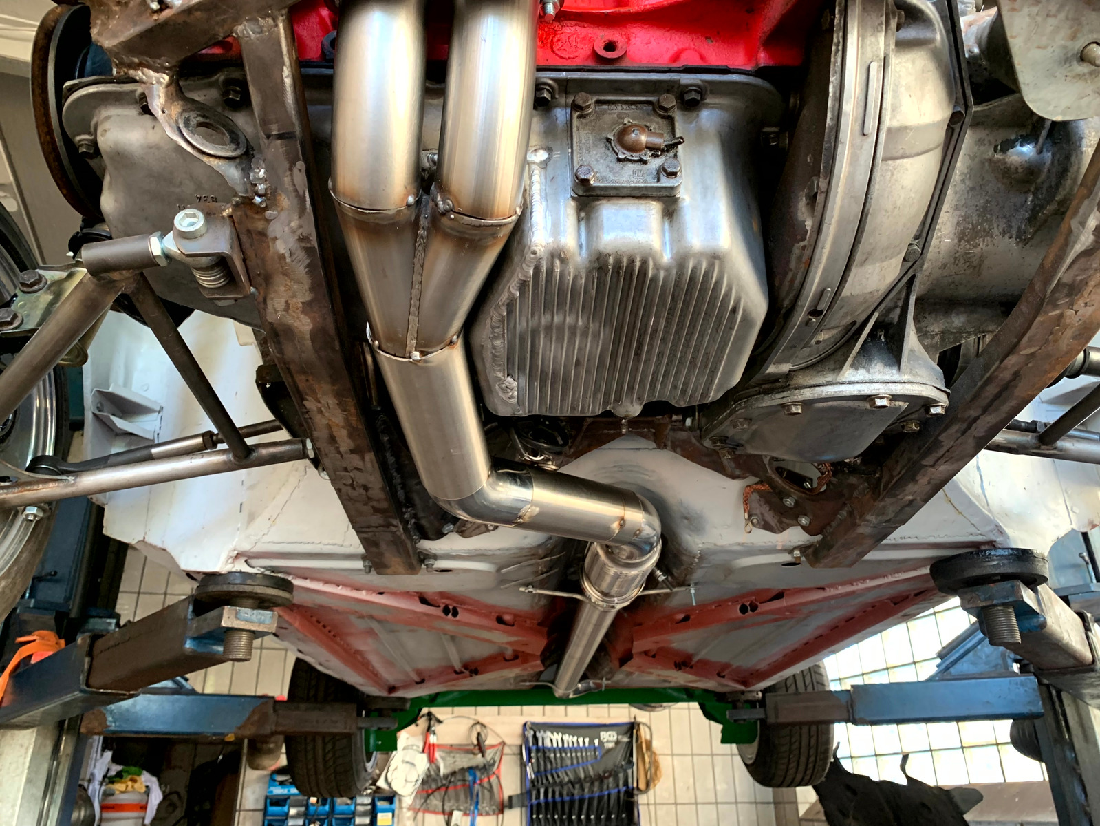

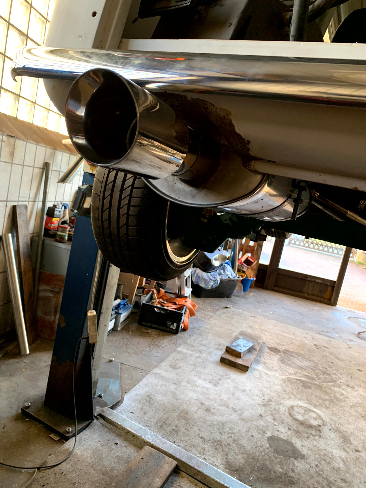

  • Hallo,
    ich nochmal.

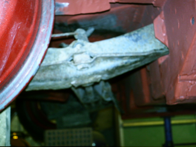

    Habe noch zwei Bilder zu bieten. Die dienen aber nur als Versucherle, bis die richtigen entwickelt sind. Also Mittwoch. Dafür sind es dann um die 70 Stück:) .
    Diesmal noch eins vom Motor, dazu noch den Unterboden im Hinterachsbereich.

  • Also wenn du den Auslöser nur leicht drückst, nachdem du das Motiv anvisiert hast, dann stellt sich die Kamera selbstständig scharf ein. Dann erst den Auslöser durchdrücken.
    Den Bilder nach zu urteilen stellt sie sich nicht scharf. Glaube aber nicht das du diesen "Anfängerfehler" gemacht hast. Vielleicht liegts doch an der Kamera?:rolleyes:
    Gruß, Simon (der scharf auf weitere scharfe Bilder ist) :D
    Bremsen macht die Felgen dreckig!
  • Scheint ja ganz gut zu passen, das Motörchen. Die Bilder mit der Wasserwage sind genial!:D Verdammt saubere Arbeit würd ich sagen.;)
    Gruß, Simon
  • Hallo Simon,
    ja, ich finde auch, dass es gut passt. Das Ganze bestand ja mehr oder weniger aus Meterstab und viel Schätzerei, weil ich den Motor nie am Auto hatte.
    Bin auch schon wieder weiter. Eine Dämpferaufnahme hinten oben ist versetzt und verstärkt, die zweite mache ich heute noch fertig. Damit passen dann auch die 2,25" coilover einwandfrei hinten rein:) .
    Leider gibt es zur Zeit einen Engpass:( bei den Rohteilen für die Vorderachse, sodass ich hier wohl erst in zwei Wochen weitermachen kann.
    Wenn es gut läuft, mache ich dann eben an der Flipfront weiter, damit ich mal sehen kann, wie das Teil über den Motor passt.
    Im Moment liegt vorerst eine MK1-Haube drauf, und das wird eng, passt mit dem richtigen Kühler aber wohl von der Länge. Ist allerdings eine Millimeterangelegenheit.
    Aber es wird, langsam sieht der Haufen wieder wie ein Mini aus.

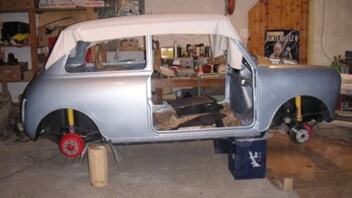

  • Rüdiger war wieder fleißig und ich hab 36 neue Bilder auf die Seite gepackt (Hinterachse, Vorderachse, Anprobe)!

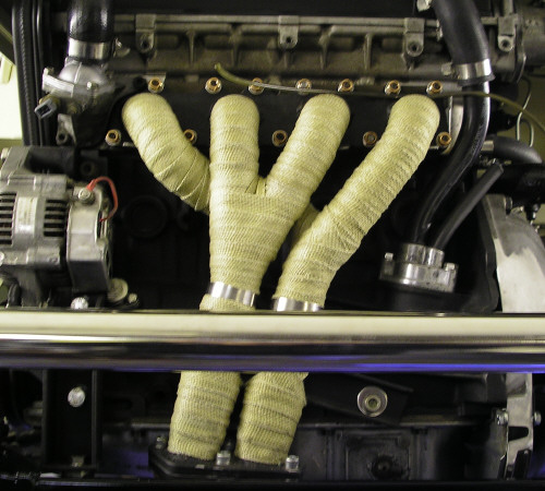

    Das Kühlernetz auf den Bildern habe ich nur mal zur Ansicht reingestellt, kann gut sein, dass der 16V-Kühler reinpasst. Mal sehen.
    Es hängt jetzt eben das meiste an der Flipfront. Wenn die dann sitzt, kann ich auch am Fächerkrümmer weitermachen.

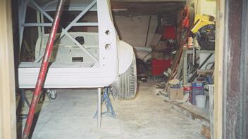

    Ach ja, für hinten habe ich schonmal eine Verbreiterung aus Pappe gebaschdelt, damit man sich eine bessere Vorstellung wegen der Gesamtbreite machen kann. Also mir gefällt es:) .
    Bilder vom Zwischenstand gibt es wie immer bei http://www.mini16v.de , wie Sascha schon geschrieben hat;) .

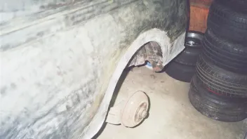

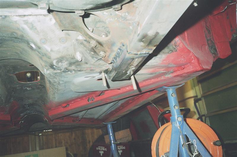

    Wie wird gewährleistet das die HA genau in der Karosse positioniert ist?
    Warum nimmst Du nicht eine HA mit Scheibenbremse,wenn Du schon einen solchen aufwendigen Umbau machst?
    gruss dlb2
  • Antwort A:
    -Der Rüdi wird das so ungefähr wie ich in der Art gemacht haben. Wir hatten darüber bei mir in der hamburger Garage vor meiner Ape darüber gerdedet, zumal ich ungefähr das gleiche mit der Hinterachse lösen mußte. Ich habe die Achse rechts und links mit jeweils einem Laser positioniert. Genaueres führt jetzt zu weit.
    Antwort B:
    -Es gibt keine serienmäßige Corsa A Achse mit Scheibenbremse.
    -Umbaukits gibt es. Jedoch zu teuer und schwachsinnig. Das Ging bremst auch so fabelhaft. Wichtig ist in erster Linie Rüdis vordere. Und glaub mir, die wird reichen :)

  • Hallo Leute,
    erstmal dlb2:
    Die Gewährleistung, dass die Achse mittig in der Karosse befestigt ist, liegt in meiner Arbeit. Wenn man weiß, was man tut(Sledge H.;) ), ist das nicht mal so schwer. Aber wie Gianni schon sagte, würde das in meterlangen Erklärungen ausarten, und hinterher ist immer noch keiner schlauer.
    Es gilt auch hier: Manchmal hilft die ganze Theorie und die ganzen Berechnungen nicht weiter, dann heißt es, in die Hände gespuckt und loslegen;) .
    Spätestens bei der Achsvermessung hinterher bekommt man den Qualitätsnachweis für den Umbau.
    Zu den Bremsen: Ich hatte schon in Beiträgen vorher erwähnt, dass alle nötigen Teile für hintere Scheibenbremsen hier liegen. Bei dieser Entscheidung folge ich der Empfehlung des TÜV, wobei ich (für mich) schon gerne die Scheiben reinmachen würde.
    Für die Anpasserei sind die Scheiben aber nicht entscheidend gewesen, da sich die Spurbreite bei der Art, wie ich die Achse bearbeiten werde, nicht verändert.
    Ich hab ja auch einen Rostmotor zum Anpassen genommen, weil ich nur die Hülle brauchte.
