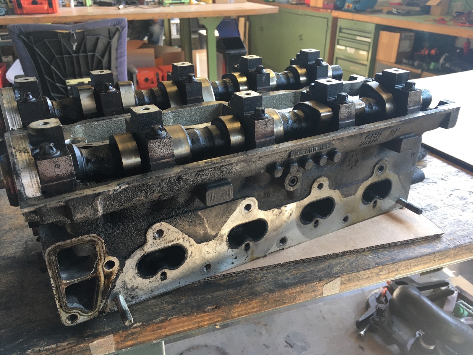

    Da ich ohnehin zum Motorenbauer fahren musste, konnte ich den Zylinderkopf ja gleich mal mitnehmen. Das herausoperieren der durch den Zahnriemenriß krummen Ventile wollte ich dem Fachmann überlassen. So kann der Motorenbauer auch gleich inspizieren was alles fällig ist.

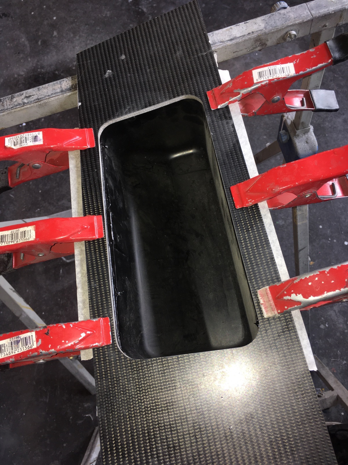

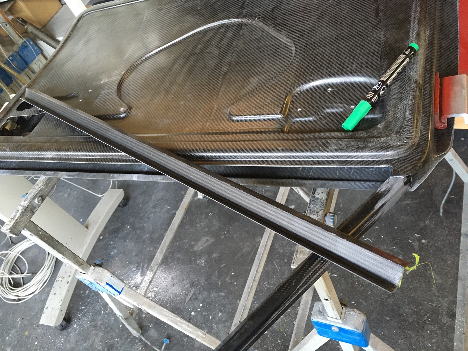

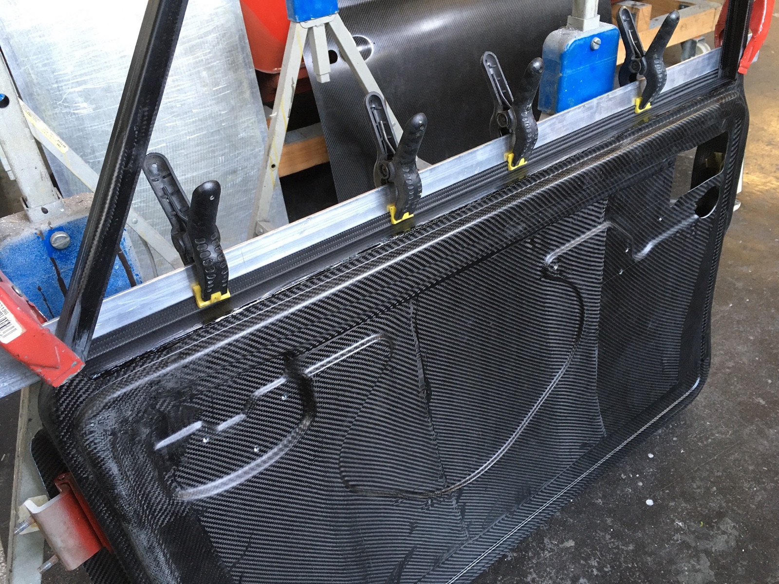

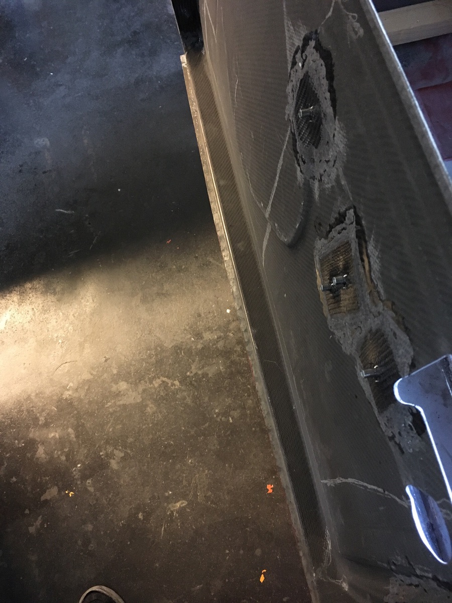

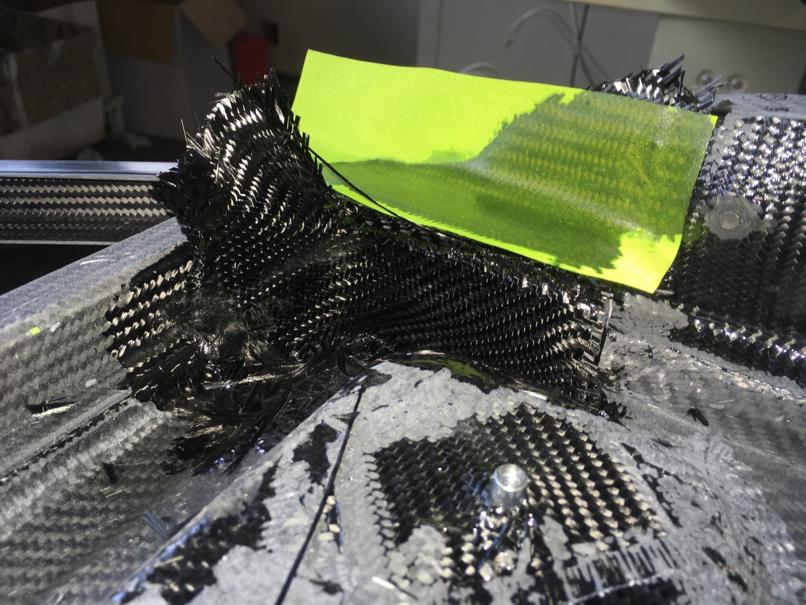

    An den Türen hatte noch der obere Abschluss gefehlt, also mit einer provisorischen Form die benötigten Profile gefertigt.
    Und nach dem Anpassen auch direkt eingeklebt.

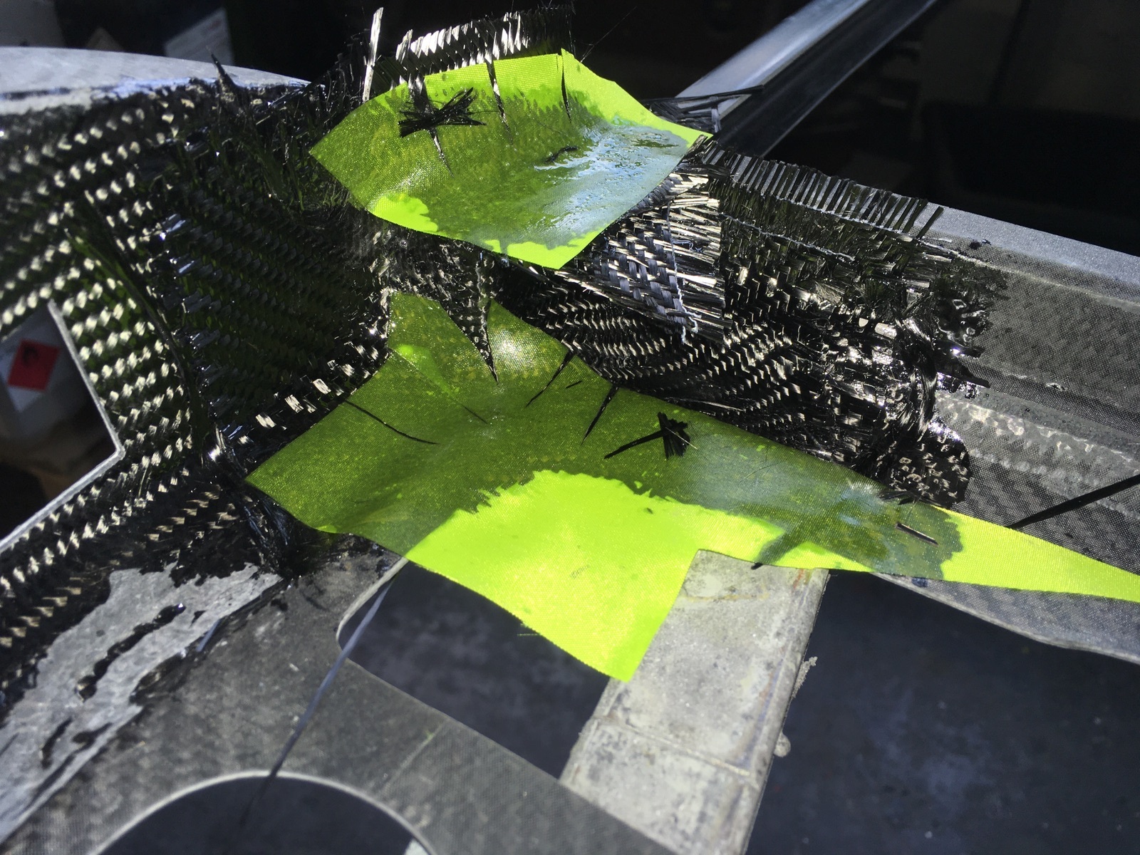

    Jetzt noch die letzten Anwinklungen des Fensterrahmens laminiert und die Tür ist fast fertig zum verkleben.

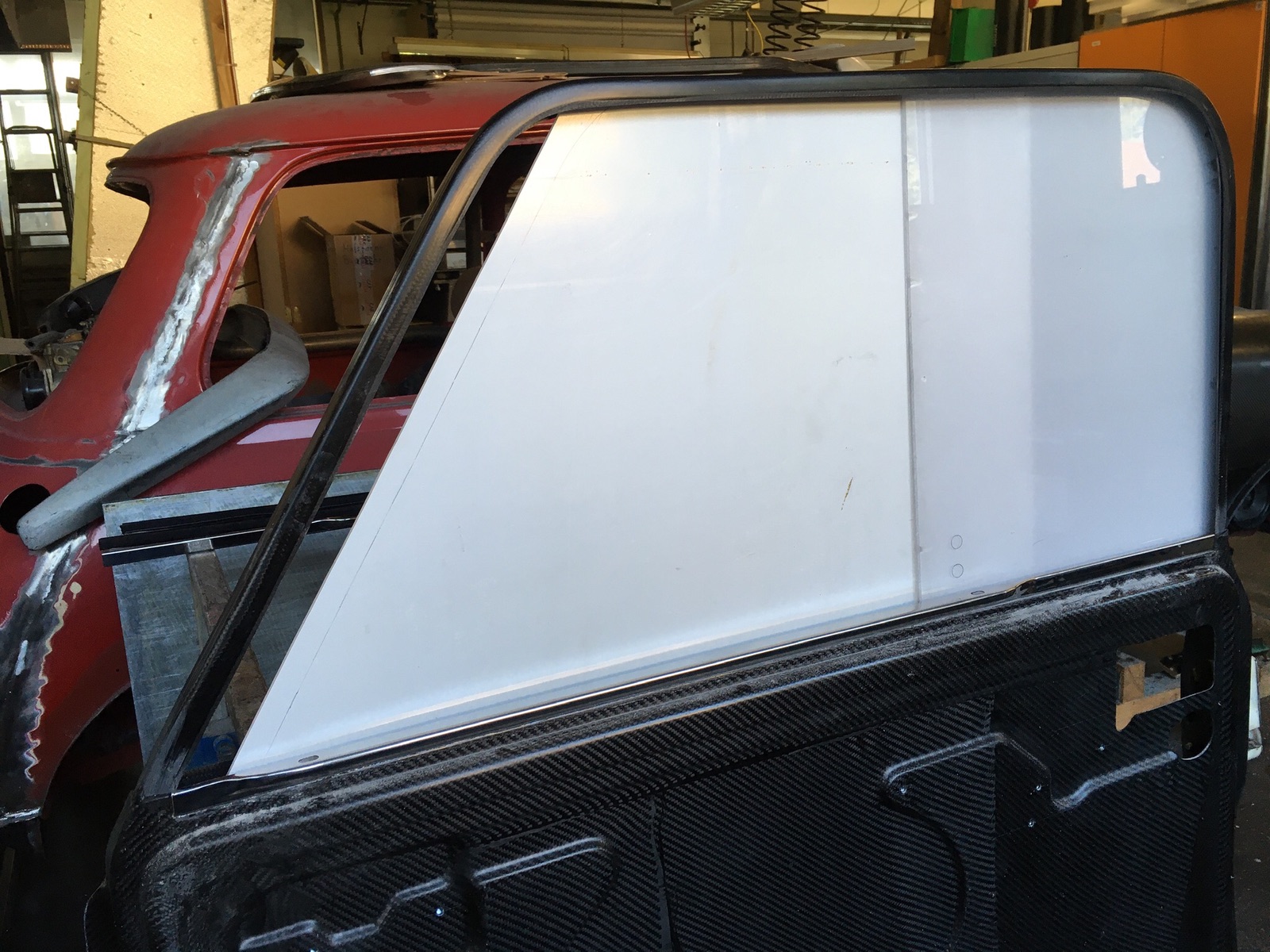

    Aber vorher sollte ich vielleicht noch die Fenster probeweise einbauen und testen ob alles passt.

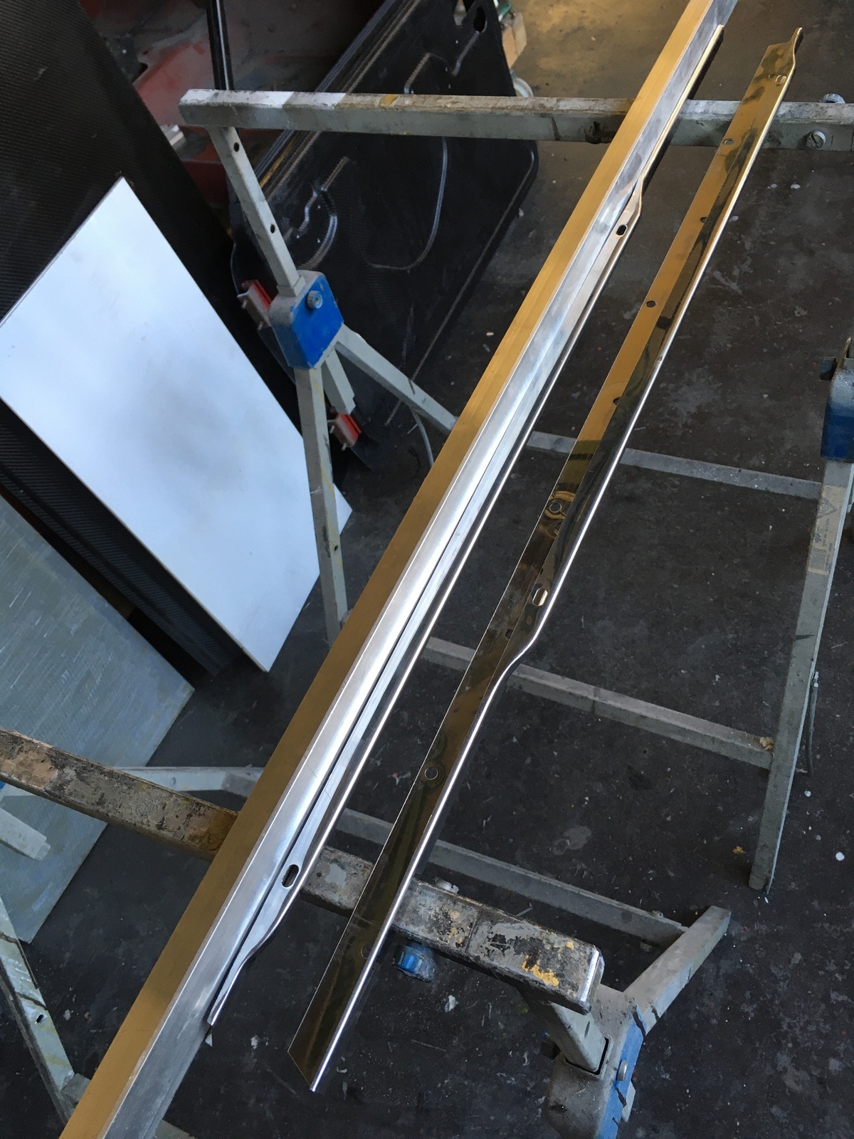

    Wenn man den Spalt zwischen der unteren Fensterschiene und dem Aluprofil anschaut, einfach unfassbar wie man so etwas verkaufen kann. 🤬
    Da wird wohl die Fräse das Ganze etwas begradigen müssen.

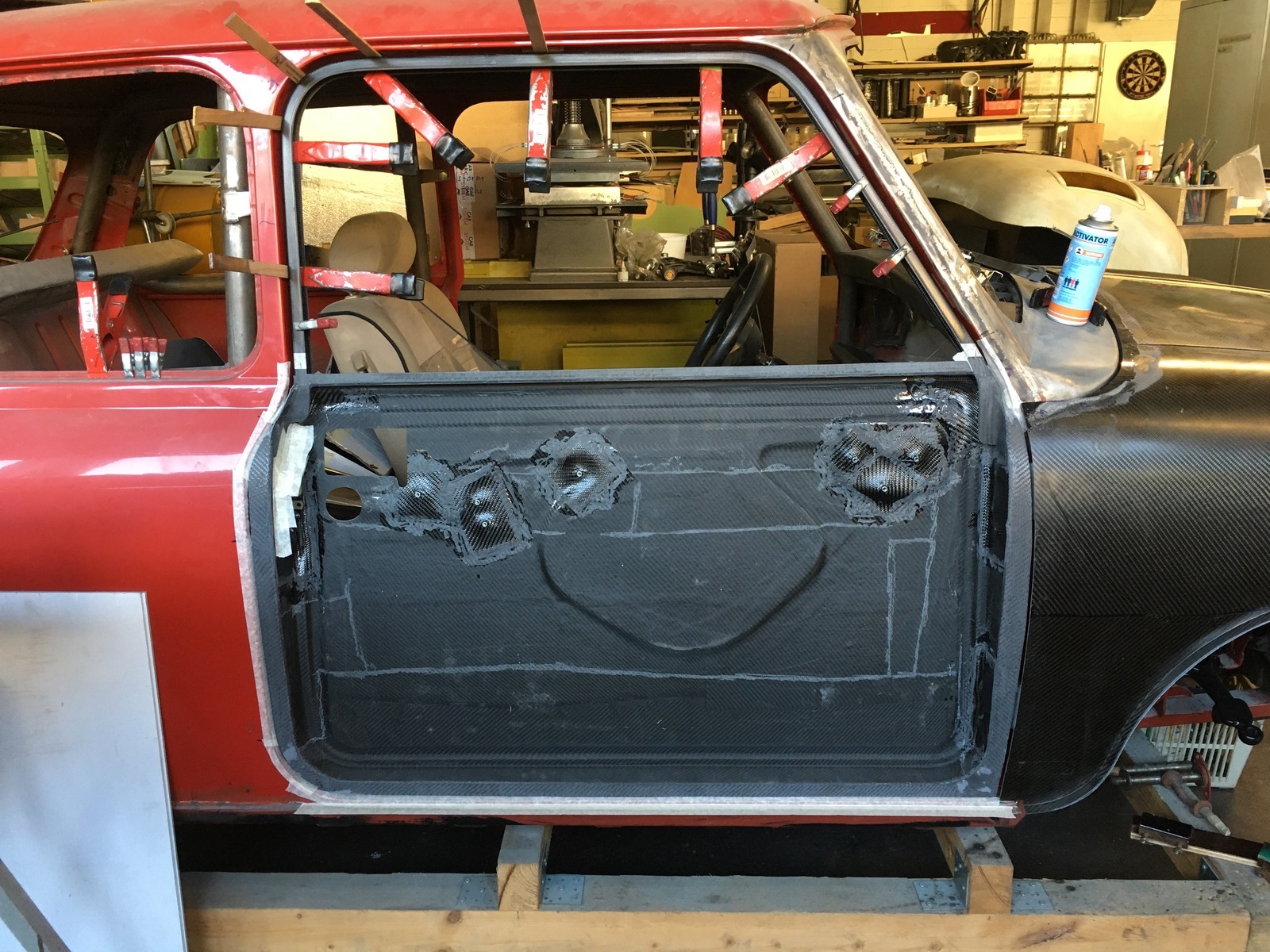

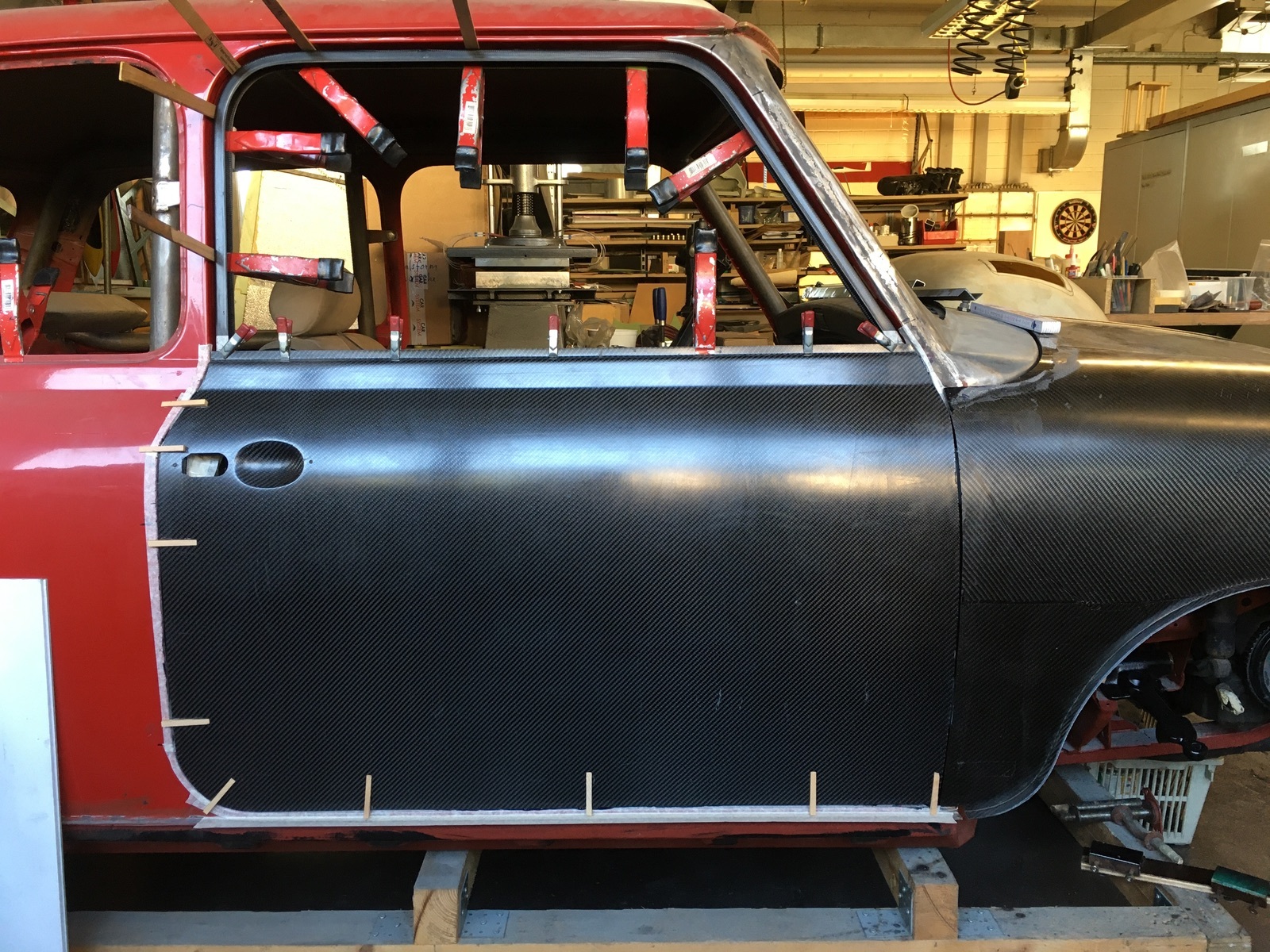

  • Von der eigentlichen Anprobe der Fenster hab ich vergessen Bilder zu machen. Somit ist das das einzige mit Scheiben drin.

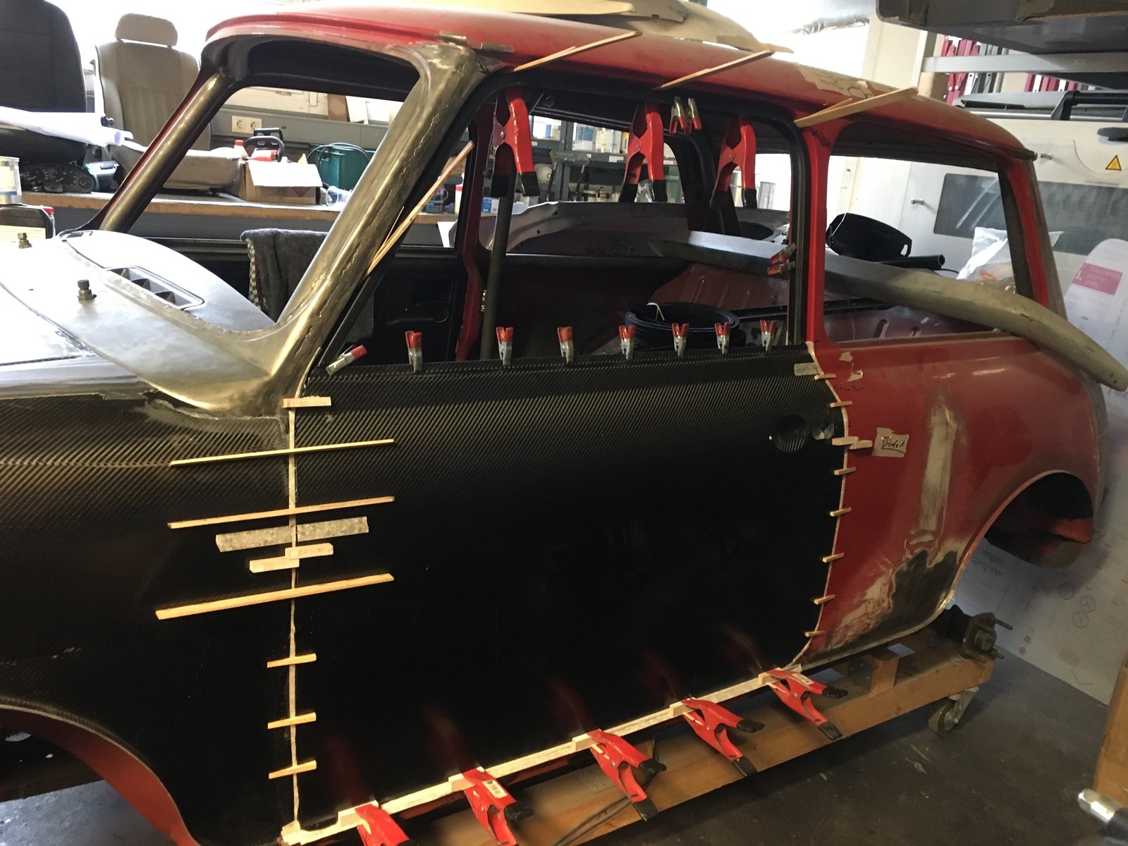

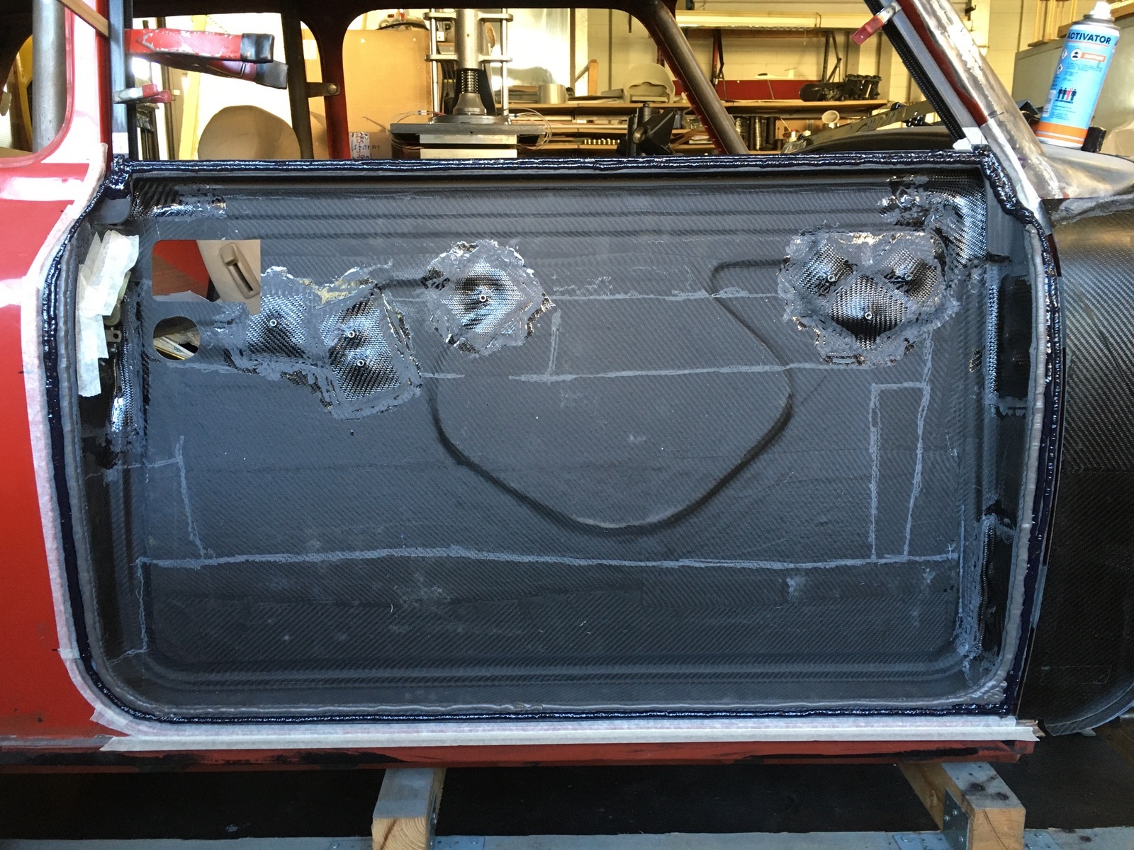

    Dann das Innenteil der Tür wieder sauber ausgerichtet und fixiert.
    Verklebeharz aufgebracht und…
    …verklebt.
    Die kleinen Holzstückchen dienen der sauberen Niveauanpassung an die Karosserie.

    Tja Dieter, eigentlich sind die Türinnenseiten für Kurbelfenster gedacht und könnten auch so genutzt werden. Dafür extra unterschiedliche Formen zu bauen war mir vor Jahren schon zu aufwändig.
    Seitenaufprallschutz kommt vielleicht noch als schraubbare Strebe oder gar verschweißt in den Käfig - aber eigentlich scheue ich das zusätzliche Gewicht. In der Tür bringt das meiner Meinung nach recht wenig und wiegt unnötig.
    Türtaschen könnte man befestigen, aber wieder zusätzliches Gewicht und was da ist wird genutzt - noch mehr Gewicht 😉
    Wenn ich eine Armlehne will setzte ich mich in den Alltagshobel, der Mini ist nicht für die 30er Zone vor der Eisdiele.

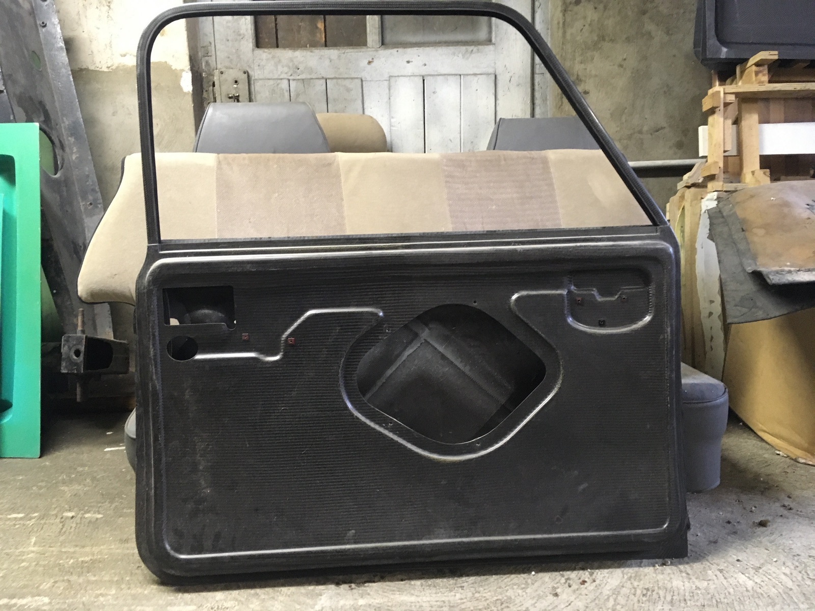

  • howlowcanyougo hier ein Bild von einer Tür mit Ausschnitt für Kurbelfenster.
    Hier könnte man natürlich auch Dreiecksfenster vom Inno oder elektrische Fensterheber verbauen.

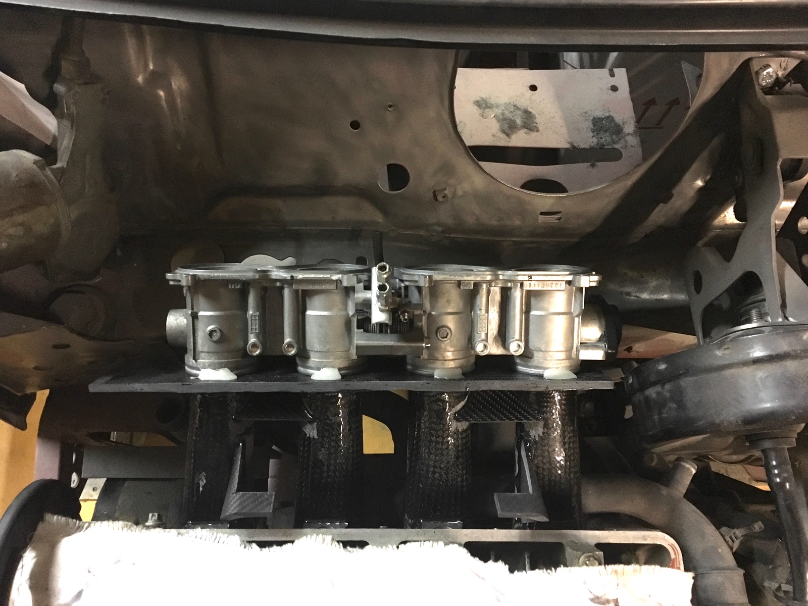

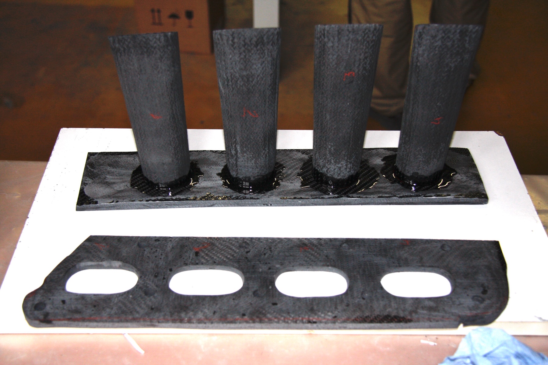

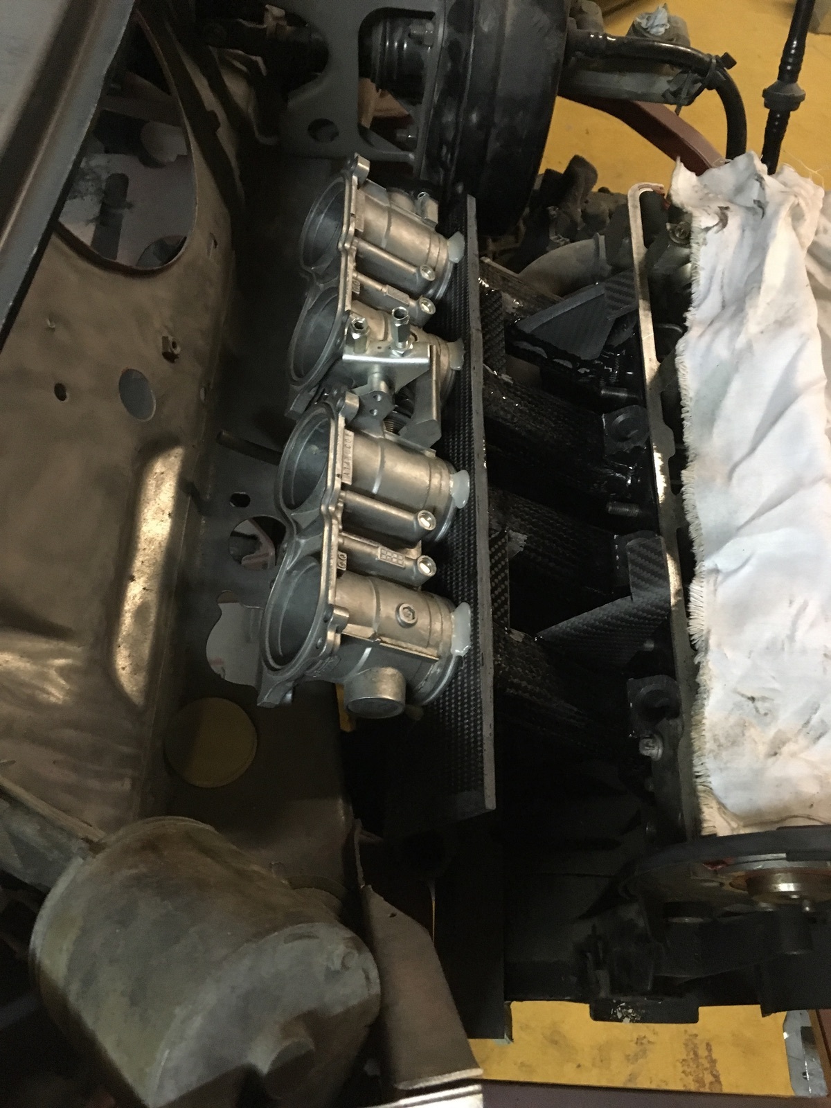

  • Von der Entstehung der Ansaugbrücke und der Airbox hab ich noch ein paar Bilder gefunden.

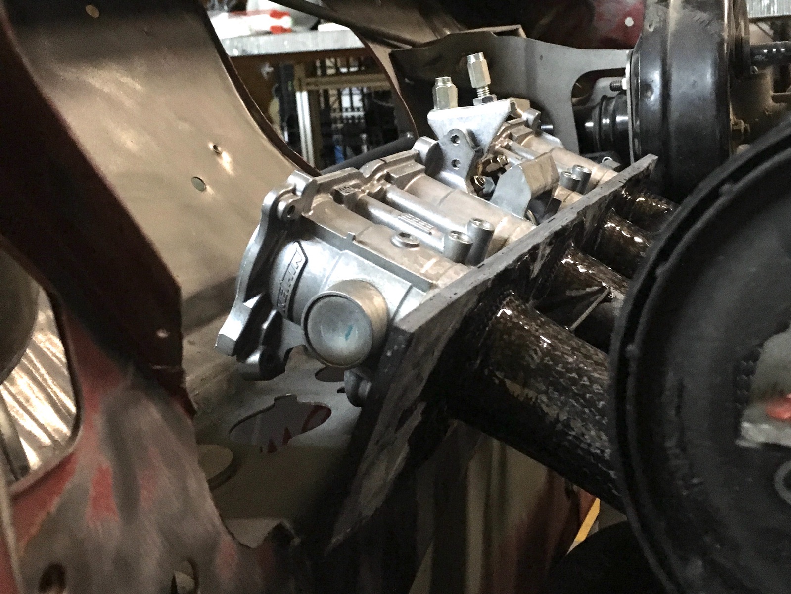

    Hier wurden die Ansaugkanäle der Ansaugbrücke auf dem Drosselklappenseitigen Flansch ausgerichtet und fixiert.
    Erste Anprobe mit den Keihin Drosselklappen, bis dato nur mit Heißkleber fixiert.
    Viel Platz gibt es in keiner Richtung, also muss alles gut ausgenutzt werden.

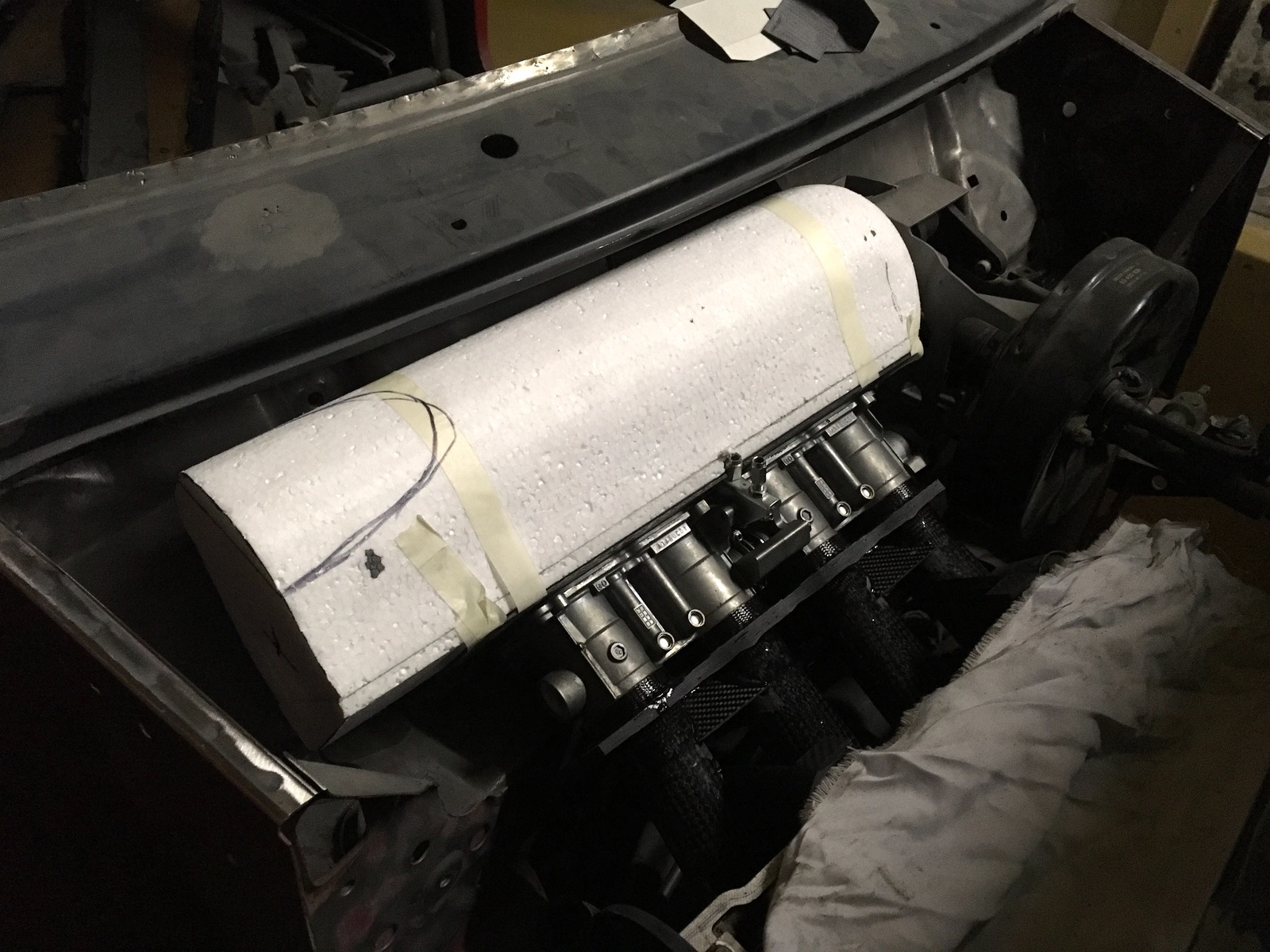

    Hier sieht man wo die Airbox mitsamt Ansaugtrichter Platz finden werden.

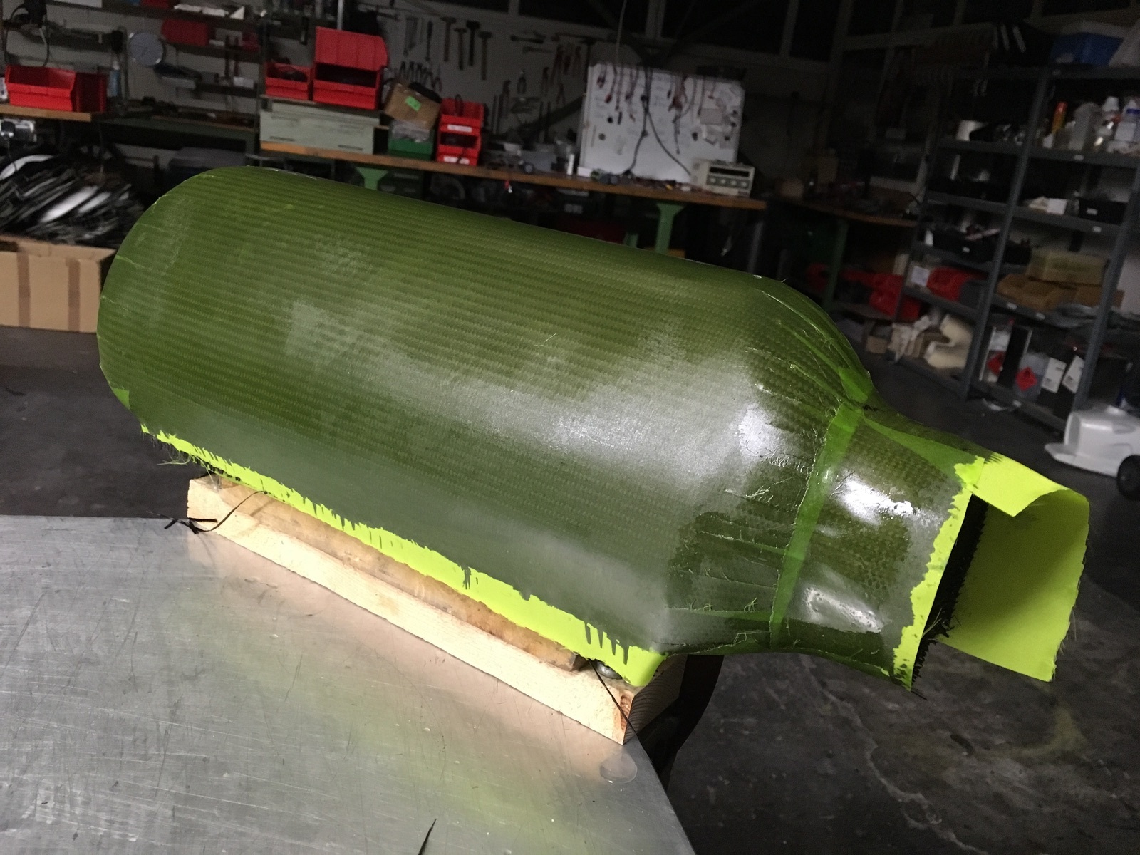

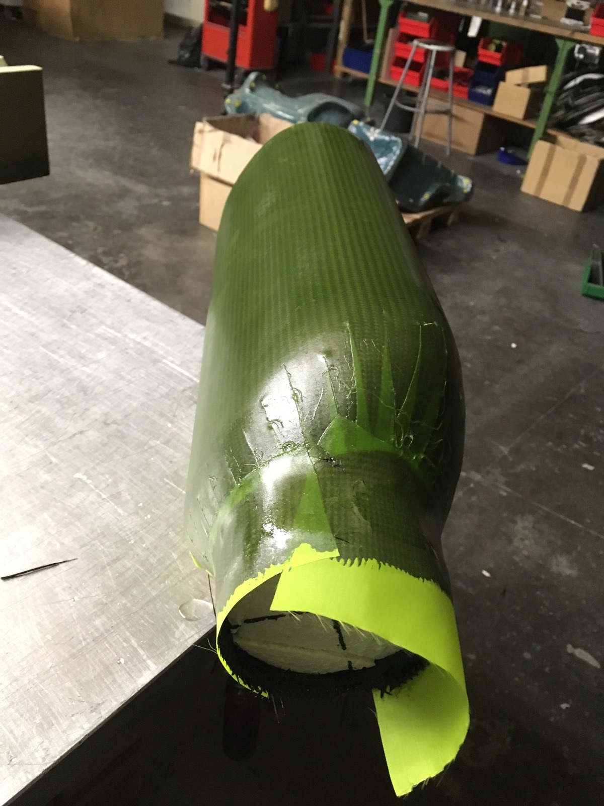

    Dann das maximal nutzbare Volumen für die Airbox ermittelt und eine verlorene Innenform aus EPS Schaum erstellt.
    Den fertig geformten Schaum überlaminiert.
    So nimmt die Airbox langsam Form an.
    Fehlen noch die Ansaugtrichter und der Übergang zum Drosselklappengehäuse.

  • Das Styropor musst dann aus der Form rauskrtzen und poppeln oder kann man das mit Benzin etc. raus waschen?
    Gruß Daniel :cool:
  • Vermutlich mit Aceton
    Genau damit geht das super, den danach verbleibenden Schmodder muss man dann halt noch entfernen. Aber da ich auch innen Abreißgewebe gelegt habe ist auch das kein Problem.

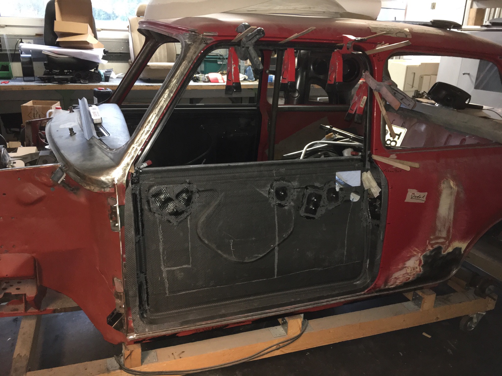

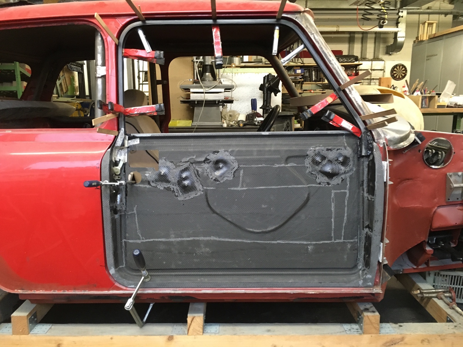

  • Und nun das selbe auf der Fahrerseite - da das weitestgehend deckungsgleich ist, werde ich davon nur wenig zeigen.
    Der Türeinstieg bzw. Schweller hat auch noch einen seltsamen Bauch, da muss wohl das Blech noch etwas gerichtet werden.
    Dietmar
  • …und dann ist es doch etwas mehr Arbeit bis alles passt und es kommen tausend andere Dinge dazwischen…
    Aber jetzt ist auch die Fahrertür verklebt.
