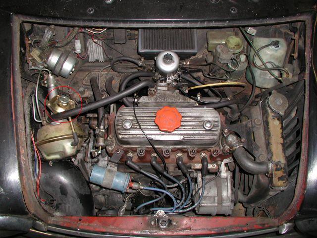

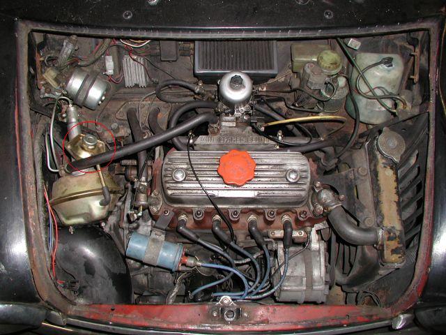

• Hallo, ich suche Bilder von eingebauten Inno Bremsservo, wo er sitzen wie rum er sitzen wie er fest gemacht ist und gibt es eine bestimmte richtung wie er fest gemacht werden muß und und.
    Danke
    Randy
  • Hallo Randy,
    die Einbaumöglichkeiten sind von Fahrzeug zu Fahrzeug unterschiedlich. Meistens sind der Wischwasserbehälter und das Plastikknie für die Heizungsluft im Weg. Wichtig ist, daß der Bremsflüssigkeitsbehälter möglichst waagerecht steht.
    Befestigungspunkte sind das Knotenblech zwischen Stehwand und Quertraverse bzw. das Blech für den Motorhauben-Aufsteller.
    Fotos habe ich gegoogled aber nichts gefunden, da wird sicher der ein oder andere Inno-Freak was beisteuern können.
    Viel Erfolg beim Einbau
    Olaf
  • Die Version mit dem Arbeitszylinder nach hinten weisend ist aus der rein handwerklichen der Motorraumzugänglichkeit zu bevorzugen.
    Halter gibt es vorgefertigt im MINI-Teilefachhandel zu kaufen(sicherlich bei den verschiedenen Anbietern ab Lager).
    Andreas Hohls
  • Der Servo könnte sogar im Innenraum oder anderswo eingebaut werden.
    Der kleine Luftfilter gehört zu einem Schaltventil, welches von dem seitlich eintretenden Bremsdruck des Hauptbremszylinders ausgelöst wird.
    Der Servo sitzt immer 'in Reihe' in dem vorderen Bremskreis, bzw. bei 1-Kreis Systemen nach dem T-Stück, welches vorn und hinten aufteilt.
    Andreas Hohls
