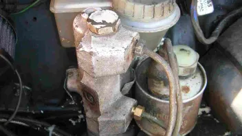

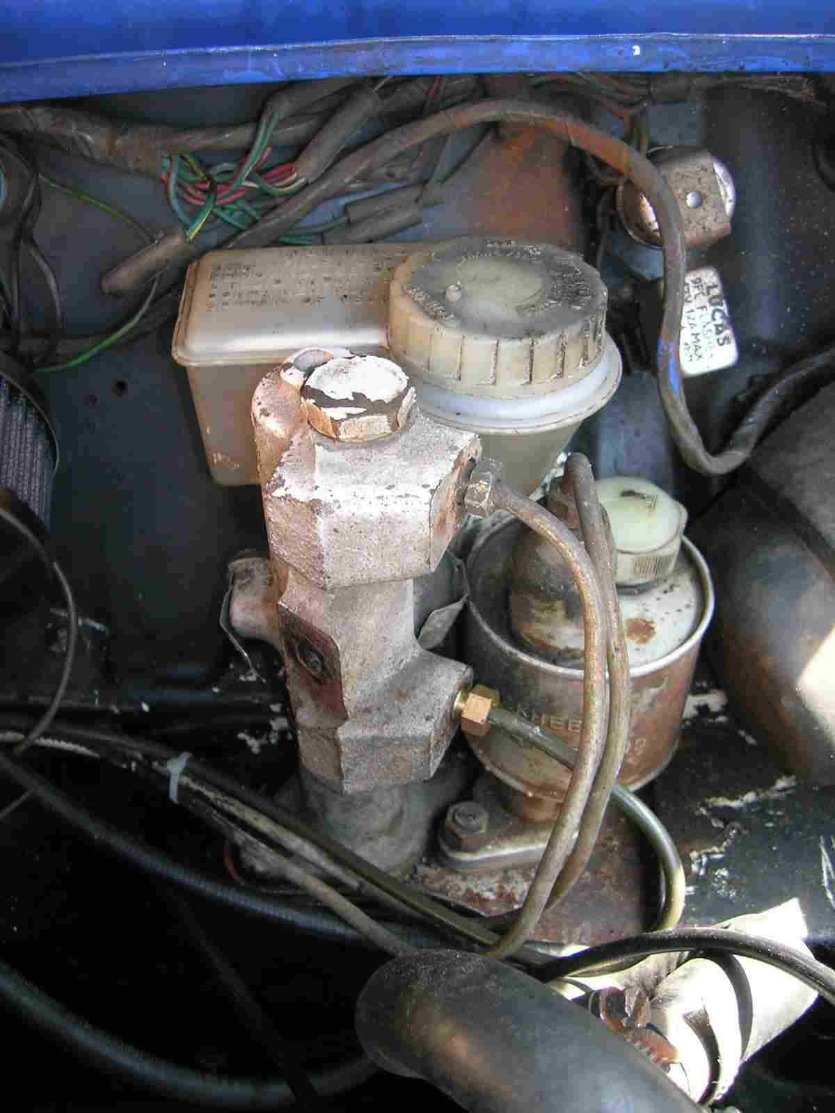

• GMC171 gewiß nicht ! Das wäre ein 1-Kreis für Trommelbremsen rundum.
    Der abgebildete Zweikreishauptbremszylinder ist nicht so ohne Weiteres identifizierbar.
    Verschraubungen (M10-M12 o. M10-M10 z.B.) könnten helfen und farbige (gelb o. schwarz z.B.) Plastikbändchen am Zylinder.
    Aber worauf soll die Frage denn überhaupt hinaus ?
    Wozu ist das wichtig gewußt zu werden ?

  • Verschraubungen (M10-M12 o. M10-M10 z.B.) könnten helfen und farbige (gelb o. schwarz z.B.) Plastikbändchen am Zylinder.
    Hallo, bändchenfabe schwarz verschraubung M10 unten und oben.
    Damit man nach Ersatzteilen fragen kann!
    Danke
    Randy
  • Dann ist das Ganze sehr einfach, weil nur das Bremsystem benannt werden muß
    --wo Trommeln, wo Scheiben und wenn ja welche.
    --wie sind die Bremskreise aufgeteilt
    --oder Baujahr und Typ des MINIs, wenn alles noch Serie.
    Obiges erlaubt eindeutig einzugrenzen, was benötigt wird.
    M10/M10 wird auf jeden Fall den Wechsel des Zylinders verlangen, da dieser (tatsächlich waren es mehrere in Folge)durch M12/M10 ersetzt wurde.

  • Zitat von Andreas Hohls
    ...Andreas Hohls
    Aber gefährlich, wenn schon mal ein falscher HBZ verbastelt wurde. Und gebastelt hat da ganz gewaltig jemand.
    Eventuell geben die kleinen Metallfähnchen am HBZ noch mehr Info preis.

  • Zitat von Randy_Cooper
    Hallo, kann mir jemand sagen was das für ein HBZ ist?
    Wie zu sehen mit entferntem oder abgebrochenem Druckdifferenzschalter daher entweder bei DiagonalSplit:
    GMC167
    oder bei vorne/hinten Teilung:
    GMC168 oder GMC173
