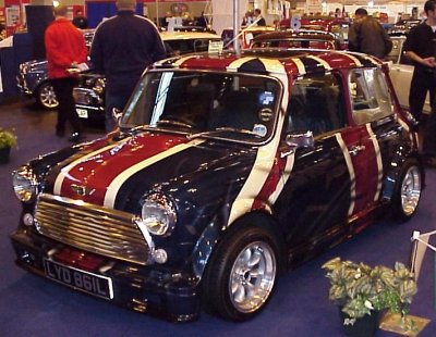

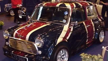

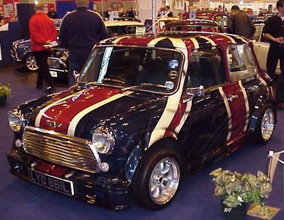

....möchte ja nicht wirklich wissen, was das gekostet hat, aber ich habe noch keinen geiler lackierten Mini gesehen (s.Anhang).
Gruß, Jonas
PS Um noch etwas zum Thema beizutragen: Mir wurden 4-500 DM mal genannt. Ansonsten kann ich die Such-Funktion empfehlen....
