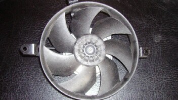

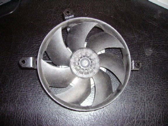

  • Heute ist meine Motorrad-Lüter gekommen.
    Nagelneu, von einer CBR-1000. Im großen Auktionshaus für schlappe 5 euro geschossen.
