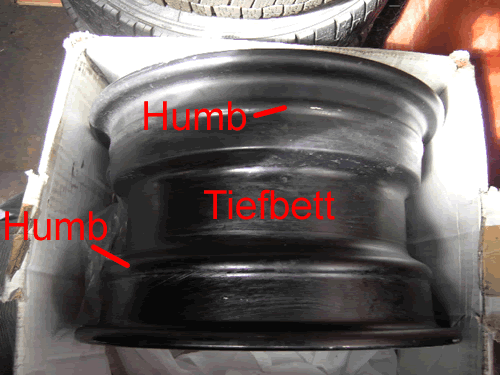

    Das Problem hier liegt nicht an den Felgen.
    Die Humps sind richtig (siehe Buch Fachkunde Kraftfahrzeugtechnik, S 502ff). Das Buch würde ich hier so manchem "Experten" mal ans Herz legen.
    Humps sollen verhindern, dass ein schlauchloser Reifen in Kurven nach innen wegrutscht und schlagartig alle Luft verliert, dies nur nebenbei.
    Da Felgen in einer Werkzeugform gegossen werden, sind entweder alle falsch oder alle richtig, die werden nicht einzeln von Hand geformt... Also müßten sich alle von Revo seit 2004 produzierten 6x10 nicht montieren lassen.

    Das geht bei der Felge nicht, da die Schulter konisch zum Felgenbett verläuft. Die Schulter auf der Aussenseite sieht schon ein wenig tief aus, kann gut sein, daß es für den Reifen zuviel "weg" ist und er sich nicht soweit dehnen kann, daß er über die Schulter ins Bett rutscht. Ist aber anhand von Bildern schwer zu beurteilen, müsste versucht werden.
