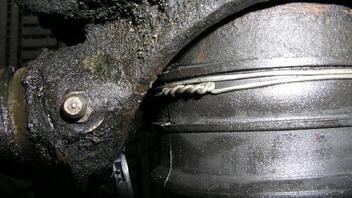

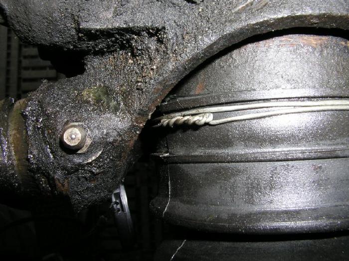

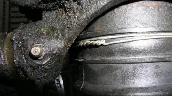

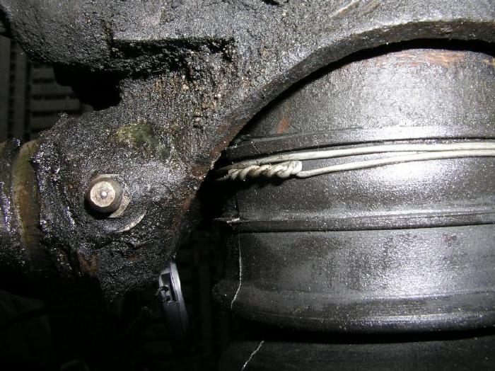

  • Zitat von biz
    Ich habe es so gemacht (siehe Foto).
    Sollte aber schon ein verzinkter Stahldraht sein.
    Michael
    Und das hält? Dann werd ich das wohl auch so machen.
    Zitat
    Alternativ zwei kleinere Kabelbinder pro Manschette verwenden
    So hab ich`s jetzt auch, aber die kannst du nicht soooo fest ziehen wie dir größeren. Alles Murx mit dem Plastikzeugs:rolleyes:
    Frank ,beast of the east!
  • Zitat von 1.4Turbo
    dann nimm doch edelstahl kabelbinder ;)
    und das mit dem draht hält
