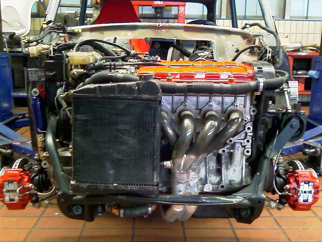

Denke ich hab mir jetzt genug über den motorumbau angelesen und werde wohl den ed9 mit 91kw aus nem crx nehmen... hab nur noch fragen an leute die sowas bereits (eingetragen) fahren:

Sag mal so. So ein Umbau ist recht kostenintensiv. Vorab schonmal gesagt: immer mehr als was du kalkulierst! Somit sollte also ein ausreichendes Polster vorhanden sein.
Die Unterhaltskosten denk ich mal sind dagegen ein Witz, würd ich mir keine Gedanken zu machen. Ob nun 100€ mehr oder weniger Steuern ...pffff
Ob das ganze TÜV- fähig ist kannst du dir sicher aus den ganzen Beiträgen dazu erlesen. Weis ich auch nicht, aber interessiert mich auch irgendwo garnet.
Rahmen und Umbauanleitung (man staune) gibt es sogar schön mit Bildern in step by step weise glaub bei minimania.com
Glaub aber nicht das einfach so mit plug&play bei so einem Umbau getan ist.
Wenn du sagst du hast meinetwegen 3000€ zur Verfügung, würd ich mir einen A-Serie Motor von einem der Händler/Motorenbauer zusammen basteln lassen.
Dann gibts auch eine Chance für den TÜV und mit 90PS sollte der Mini schon ganz gut vorwärts gehen.Meine Meinung;)

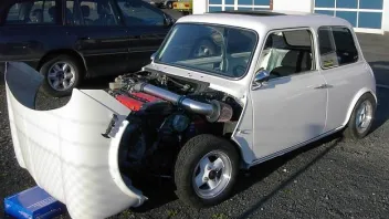

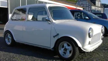

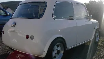

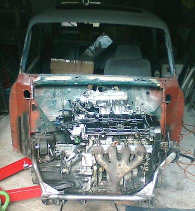

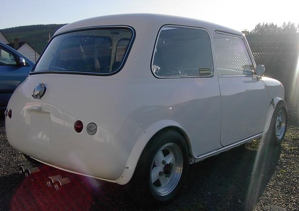

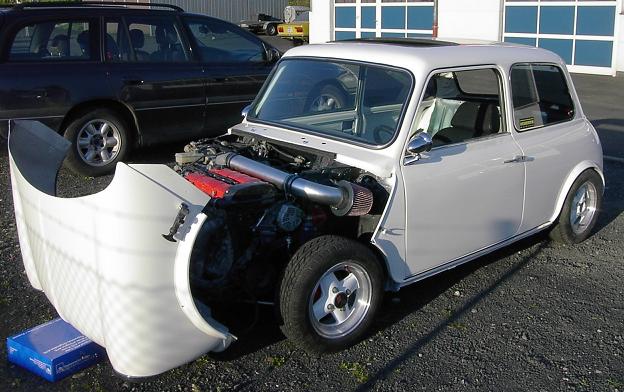

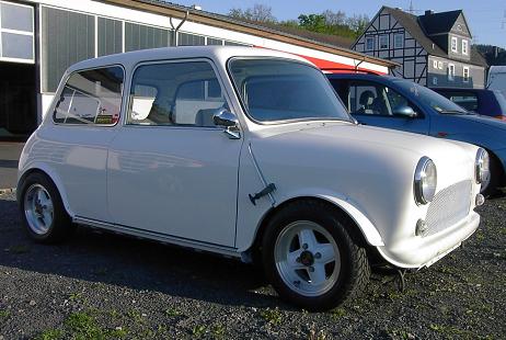

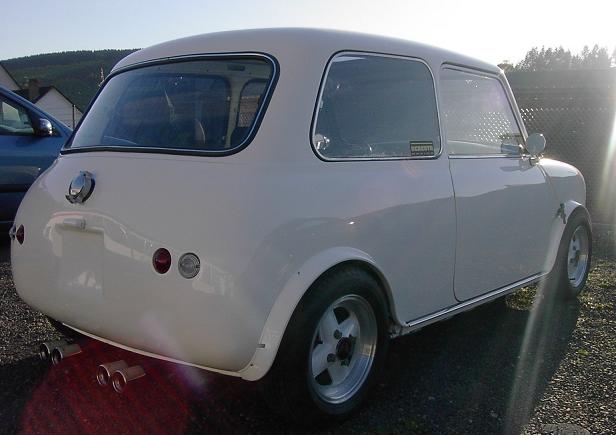

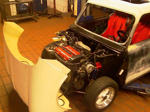

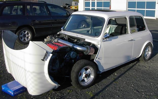

ich hab den mini in 2 jahren komplett überholt und umgebaut, das ergebniss ist auf den bildern zu sehen: -
Hallo Stebbes!
Da hast du aber einiges an Arbiet reingesteckt!
Ich denke einiges ist sehr gewöhnungsbedürftig und auch Geschmackssache, aber dat ding ist drin!
LG Gianni
PS: Wieso verlängert?

hi stebbes,
welcome in the Club........
na zumindest haste das Ding durchgezogen und so wie es aussieht fast fertig.
dafür mal meinen Respekt;)Design ist ja Geschmackssache, das wirst noch merken wenn du damit
mal auf nem Treffen bist.du hast dir mit dem deseamen (Begriff für das Kantenentfernen) viel Arbeit gemacht, da traut sich nicht jeder ran.....(Ich weiß wovon ich spreche)
Kofferraumklappe kpl. zugeschweißt ?
Tankdeckel gefällt mir;)
mit den Endrohren.......na ja...
Tipp.
mach dir noch ein Alublech vor deinen Luftfilter sonnst fängste dir so über dem Reifen zu viel Dreck und im Regen u.U. Wasser ein.Rock on....
