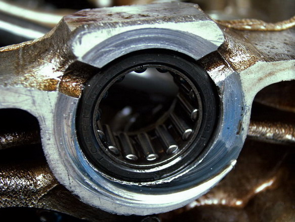

    Es gibt noch ein Nadellager zwischen Getriebeeingangswelle und Hauptwelle, das könnte der Auslöser für die anderen beiden Lagerdefekte gewesen sein.
    Um das doppelreihige Hauptlager zu wechseln, musst du diese Wellen eh auseinander ziehen, da kanns nicht schaden auch den Wellenzapfen dieses Nadellagers zu vermessen.

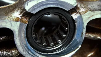

    Bevor du dir aber die Mühe des zerlegens machst, schau dir erstmal die getriebeseitige Lagerfläche des Zwischenrades an. wenn dort schon Riefen sind, ist das Getriebegehäuse nicht mehr verwendbar.

    PS: In diesem Thread gibts ein Foto vom Getriebegehäuse, solche Riefen sind noch "tolerierbar"

  • guter tip mit der lagerfläche, kann mir jede weitere arbeit sparen. hab mal ein foto gemacht und versuche es anzuhängen. zum glück habe ich noch einen rumpf mit getriebe. das werde ich morgen mal begutachten. hat jemand die genauen bezeichnungen der ganzen lager im getriebe? ich habe einen 1,3 spi 53ps bj.93.

  • ich bin halt nicht der typ der einfach drauflos kauft, bevor ich nicht vorher preise verglichen habe. der erste lagerlieferant hat mich schon auf http://www.minimotorsport.de verwiesen. die ratschläge werde ich sicher befolgen, soweit es mir möglich ist. aber wie schon erwähnt ist das gehäuse sowieso unbrauchbar. bei meinem ersatzmotor habe ich noch eine kleine meinungsverschiedenheit mit der kupplung, deshalb konnte ich das gehäuse noch nicht begutachten.
