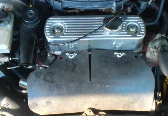

  • Habe ein kleines Problemchen: Tollen neuen Alu-Ventildeckel, schön dicht :)
    Aber: Am Vorgänger (Blech) waren die Halterungen für den Spritzschutz - wie wohl normal - an den Deckelschrauben angebracht. Hier sind die Löcher im Ventildeckel aber vertieft - deswegen geht das nicht mehr, bzw. nur noch mit harter Verbiegerei der Halterungen auf dem schönen neuen Aludeckel...
    Worauf ich jetzt kam war, den Schutz an den Schrauben des Zylinderkopfs zu befestigen - das wurde hier aber schon mal diskutiert und abgelehnt: https://www.mini-forum.de/showthread.php…kel+spitzschutz
    Bevor ich jetzt anfange zu basteln (sprich Halterungen passend feilen und biegen; verlängerte Schrauben besorgen, hoffen dass es passt ohne den Deckel zu verschandeln) die Frage, ob vielleicht noch eine andere Möglichkeit besteht, den Ventilschutz zu befestigen?
    Danke und Grüße, Pauletta
    PS : ist ja irgendwie auch ein Luxusproblem, denn die Teile erfüllen ja trotzdem ihren Zweck.

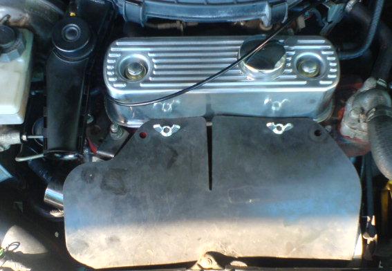

  • Also erst mal danke @all für die Anregungen!
    Werde mich wegen den kleineren Teilen umsehen, fürs erste finde ich es so wie´s jetzt ist aber ganz ok - s. Bildchen. Zwei mal Flügelschraube drehen ist schon in Ordnung...
    Gruß, Pauletta
