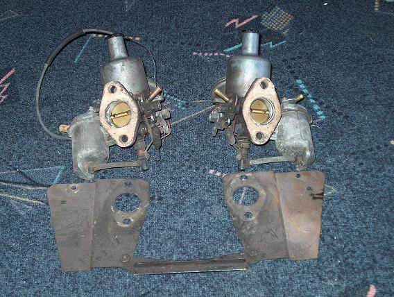

  • Habe noch ein Foto von einer 2fach HS2-Anlage angehängt.
    Schön zu sehen sind die senkrechten Befestigungslöcher und der kleinere Durchmesser des oberen Vergasergehäuses.
    Soltest du so eine Doppelvergaseranlage drauf haben, ist das für den 1300 schon ne feine Sache. Ein einzelner HS2 dagegen eine mittlere Katastrophe.
