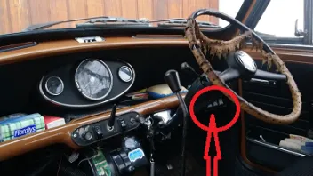

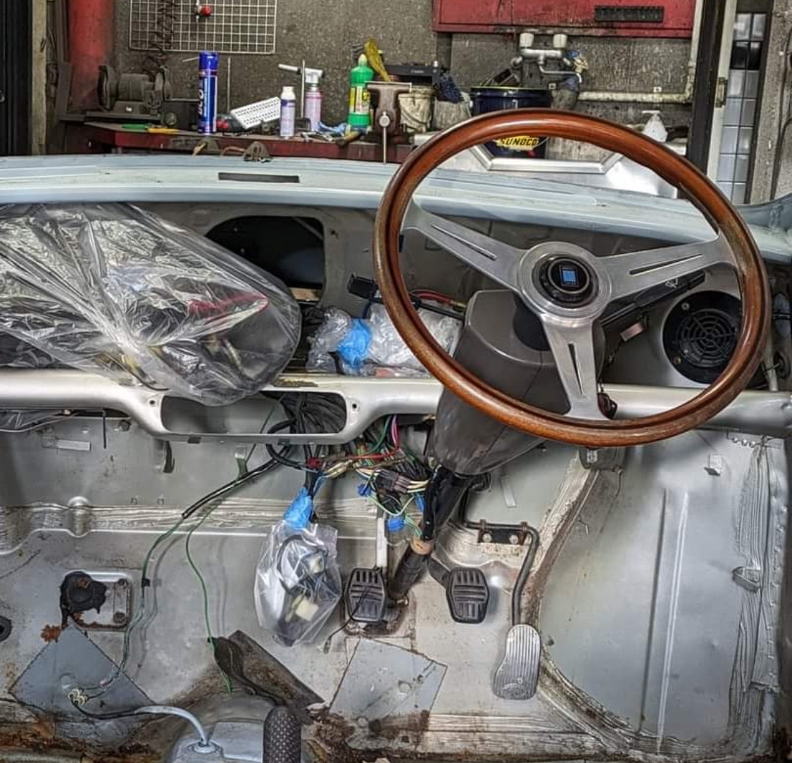

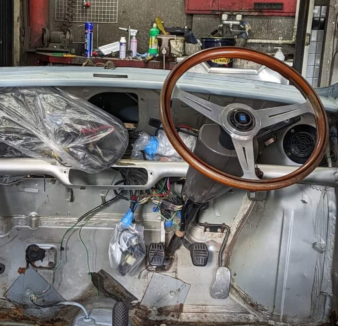

  • Ich spiele seit längerem mit dem Gedanken mal nen Innenraum eines neueren Minis auf Mk1/Mk2 Optik umzubauen. In Japan wird das häufiger (sogar mit SPI’s) gemacht. Sollte ja eigentlich gerade mitm Vergaser kein Problem sein oder? Hat das hier schon mal jemand gemacht?

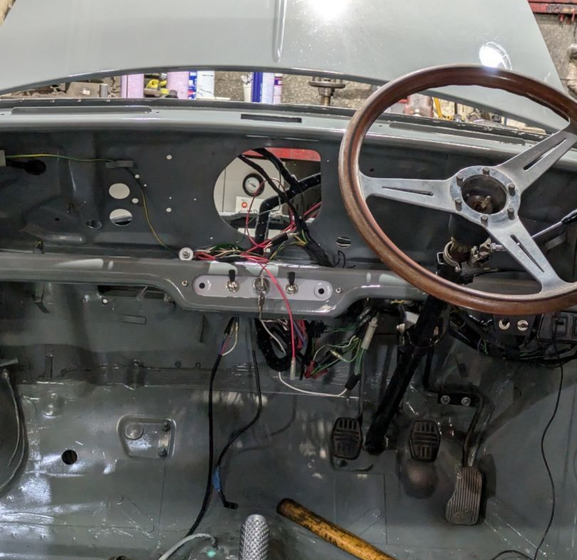

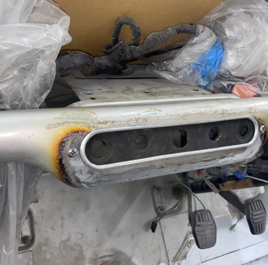

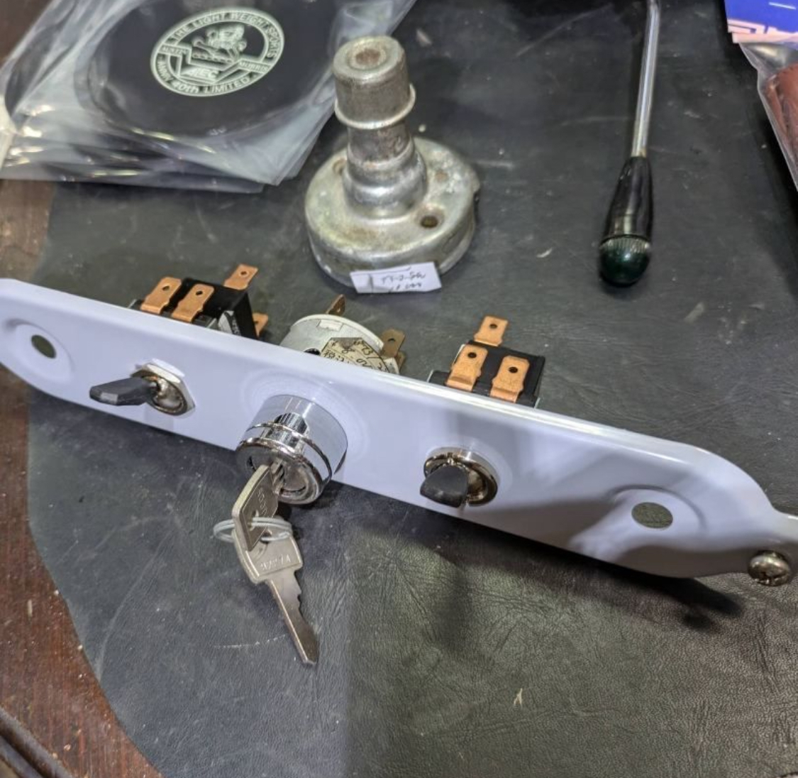

  • Wenn nicht schweißen willst kannst die Mk2 van schakterleiste nehmen.
    Es kommt halt darauf an wie sehr es nach Mk1 aussehen soll. Ich würde auf jeden fall Bleche bei der Ablage reinmachen.
    Lenksäule solltest eine kaufen, eine mk4 auf 1 umbauen sollte grundsätzlich gehen aber fehlt dann trotzdem der schleifring.
    Fürs tachei ist es sinnvoll einnietmuttern zu setzen.
    Elektrik umbauen ist recht einfach.
    Größte Problem ist das Lenkrad Schloss, diebstahlschutz muss vorhanden sein.
    Auf Erfahrung vertrauen

    Tachoei hab ich bereits drin, die größten bedenken hatte ich bezüglich der Schalter und der Lenksäule. Passt die Mk1 Säule auf die späteren Lenkgetriebe bzw. sind die gleich? Mit Mk1 Säule kann man dann auch wieder alte Lenkräder fahren was auch von Vorteil wäre. Lenkradschloss könnte man für den TÜV eventuell mit ner Kralle realisieren..
  • Tachoei hab ich bereits drin, die größten bedenken hatte ich bezüglich der Schalter und der Lenksäule. Passt die Mk1 Säule auf die späteren Lenkgetriebe bzw. sind die gleich? Mit Mk1 Säule kann man dann auch wieder alte Lenkräder fahren was auch von Vorteil wäre. Lenkradschloss könnte man für den TÜV eventuell mit ner Kralle realisieren..
    Genau alles richtig.
    Lenksäule passt aufs Lenkgetriebe.
    Kralle musst als loses Zubehör eintragen, wenn eine fragt ...
    Bissel gefrickel mit den Kabeln, aber nicht die Welt umzubauen.
  • Verzahnung am lenkgetriebe war immer gleich und am lenkrad bis 96. Kannst jedes Lenkrad fahren das einen hupenknopf in der Mitte hat.
    Oder eben Mk2 nehmen da ist Hupe und Fernlicht im blinkerhebel
    Ich hab das 3er Teil welches bei 91 und so für nebelschlusslicht drin war für scheibenwaschanlage und warnblinker genommen.
    Kannst natürlich auch die Pumpenhalterung vom MK1 reinbauen und da einen Tastschalter für Waschanlage. Der Warnblinker sieht auch in der Mitte gut aus wenn man MK1 lenksäule mit Lenkradschloss hat. Gibt viele möglichkeiten.
    Bedenken brauchst keine haben, das geht alles recht einfach umbauen.
    Blinkgeber brauchst einen mit C Anschluss fürs Mk1 Lämpchen.
    Solltest undedingt den 2 stufigen Wischer Schalter kaufen, den kannst auch als Lichtschalter nehmen. Nur mit dem Schalter geht endabstellung und beide Stufen.
    https://www.minispares.com/product/Classic/Electrics/Switches,%20stalks/BHA4786.aspx?0912&ReturnUrl=/product/Classic/Electrics/Switches,%20stalks/2A9129.aspx|Back%20to

  • Das klingt ja erstmal ganz gut.. da ich noch nie einen Mk1 gefahren bin:
    Die Hupe funktioniert dann ja über den Schleifring, sprich Hupenknopf. Und es gibt nur noch einen Lenkstockhebel für die Blinker (?) und 2 Schalter in der Leiste, die sind für Licht und (?). Heckscheibenheizung, Warnblinker und Bremsdruck kontrolle müsste ich dann entweder lahmlegen oder halt verstecken?

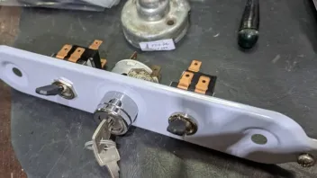

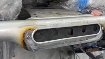

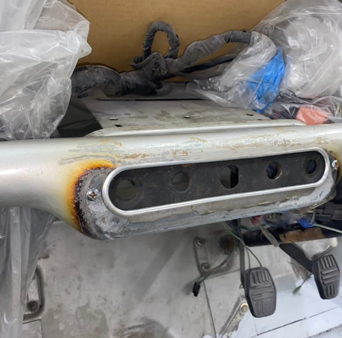

    http://www.minispares.com/product/Classic/Body/Panel/MS029.aspx?0307&ReturnUrl=/search/classic/mk1%20switch%20panel.aspx|Back%20to%20search Das wäre das Blech um den auschnitt zu ändern

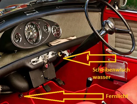

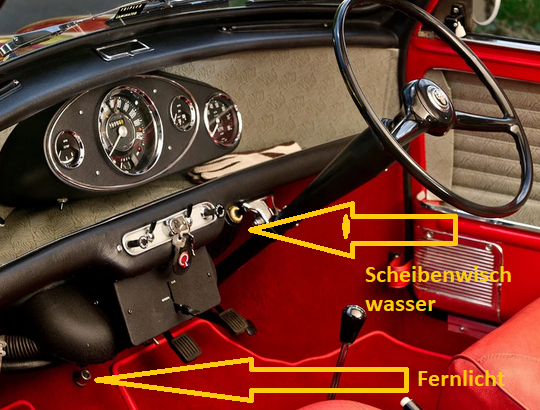

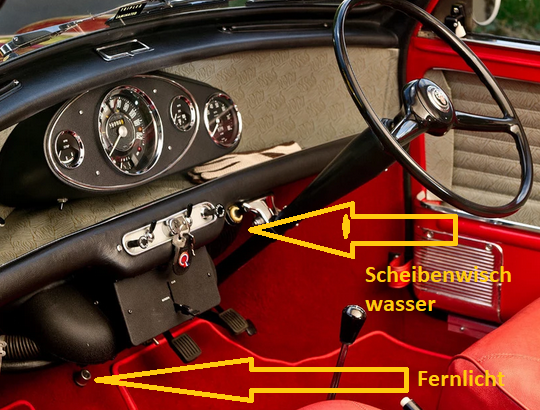

    Ja Hupe geht über Schleifring und Zentralen Knopf
    Fernlicht über Fußschalter
    Licht und Wischer über die in der Schalterleiste
    Wischwasser über eine Pumpe nähe der Lenksäule
    Rest gibt es beim MK1 nicht

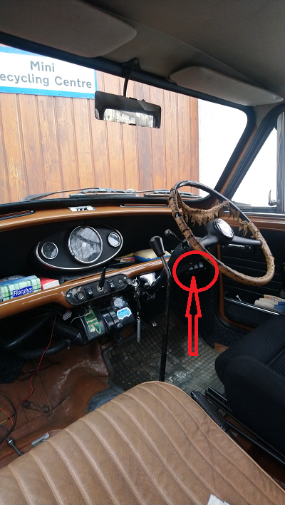

    Warnblinker brauchst aber deswegen am einfachsten das 3er Teil irgendwo hinschrauben oder eben wo anders Verstecken. Bremsdruckkontrolle geht ja eh nie, die Schalter in der Flüssigkeit sind eigentlich immer defekt.

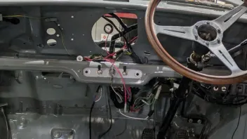

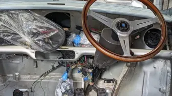

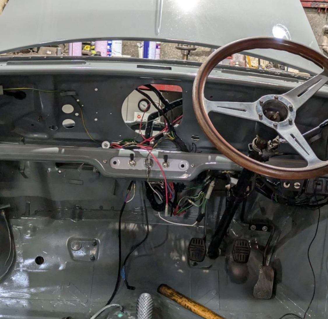

    Hier hab ich Warnblinker / Heckscheibenheiz und Scheibenspritzwasser. Ist auf MK2/3 umgebaut

  • Vielen Dank für die Tipps! Da muss ich mir wohl ernst mal nen gesamtkonzept überlegen bevor ich los lege. Den Dreierhalter nutzen macht definitiv Sinn. Ich denke Mk2 wäre dann der Weg für mich.
  • Ich hab gerne den Wischwasserhalter auch auf der anderen Seite montiert und den dann für Warnblinker genommen.
    Fernlicht ist bei Linkslenker natürlich auch links neben dem Kupplungspedal
    Mk3 Lenksäule hätte Lenkradschloss oben quer und nur einen Hebel, finde ich schön klassisch und man braucht halt keine Lenkradkralle.
  • Mk3 Lenksäule hätte Lenkradschloss oben quer und nur einen Hebel, finde ich schön klassisch und man braucht halt keine Lenkradkralle.
    Der eine Hebel wäre dann für Blinker, Fernlicht und Hupe? Ich finde halt das Zündschloss in der Schalterleiste auch sehr schön, weshalb ich eher zu Mk2 tendiere.

  • Dann müsste man ja wirklich nur noch Scheibenwischer, Licht und Wischwasser sowie Warnblinker unterbringen 🤔
    Deswegen hab ich damals auch MK2 Lenksäule genommen, machts einfacher und Fernlicht beim Blinker zu haben ist schon besser Nachts. Warnblinker unterzubringen ist echt einfach, hab ich sogar mal statt Aschenbecher eingebaut gehabt.

  • Grob zusammen gefasst wären das die Optionen oder? Meister-Mini
    Mk3 Lenksäule
    • Lenkradschloss in Lenksäule
    • Ein Hebel
    • -> Blinker, Fernlicht und Hupe
    • Zündschloss in Säule
    Lichtschalter in Schalterleiste
    Scheibenwischer in Schalterleiste
    Warnblinker in Schalterleiste oder extra Halter
    Wisch wasser extra
    Mk2 Lenksäule
    • Kein Lenkradschloss
    • Ein Hebel
    • Zündschloss in Schalterleiste
    Warnblinker und Wischwasser extra
  • Genau

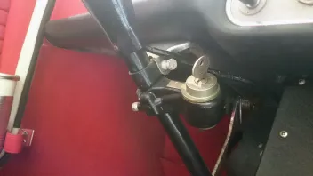

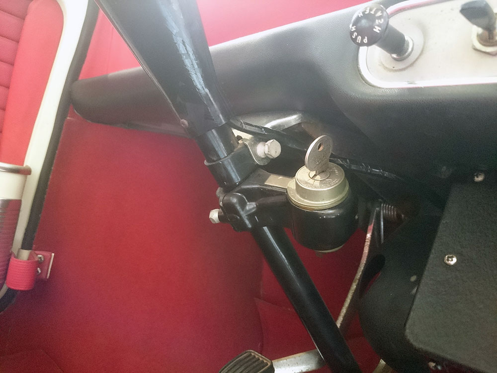

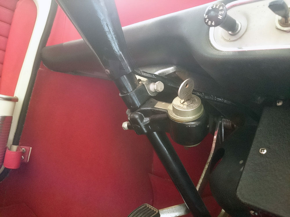

    Der völlständigkeitshalber es gibt auch MK1 und MK2 Lenksäulen mit Lenkradschloss. Kommt halt drauf an was man möchte.
  • Der völlständigkeitshalber es gibt auch MK1 und MK2 Lenksäulen mit Lenkradschloss.
    Okay, das geht aber damit einher dass das Zündschloss nicht mehr in der Schalterleiste sitzt sondern an der Säule oder?
    Vielen Dank für deine ganzen Tipps!
