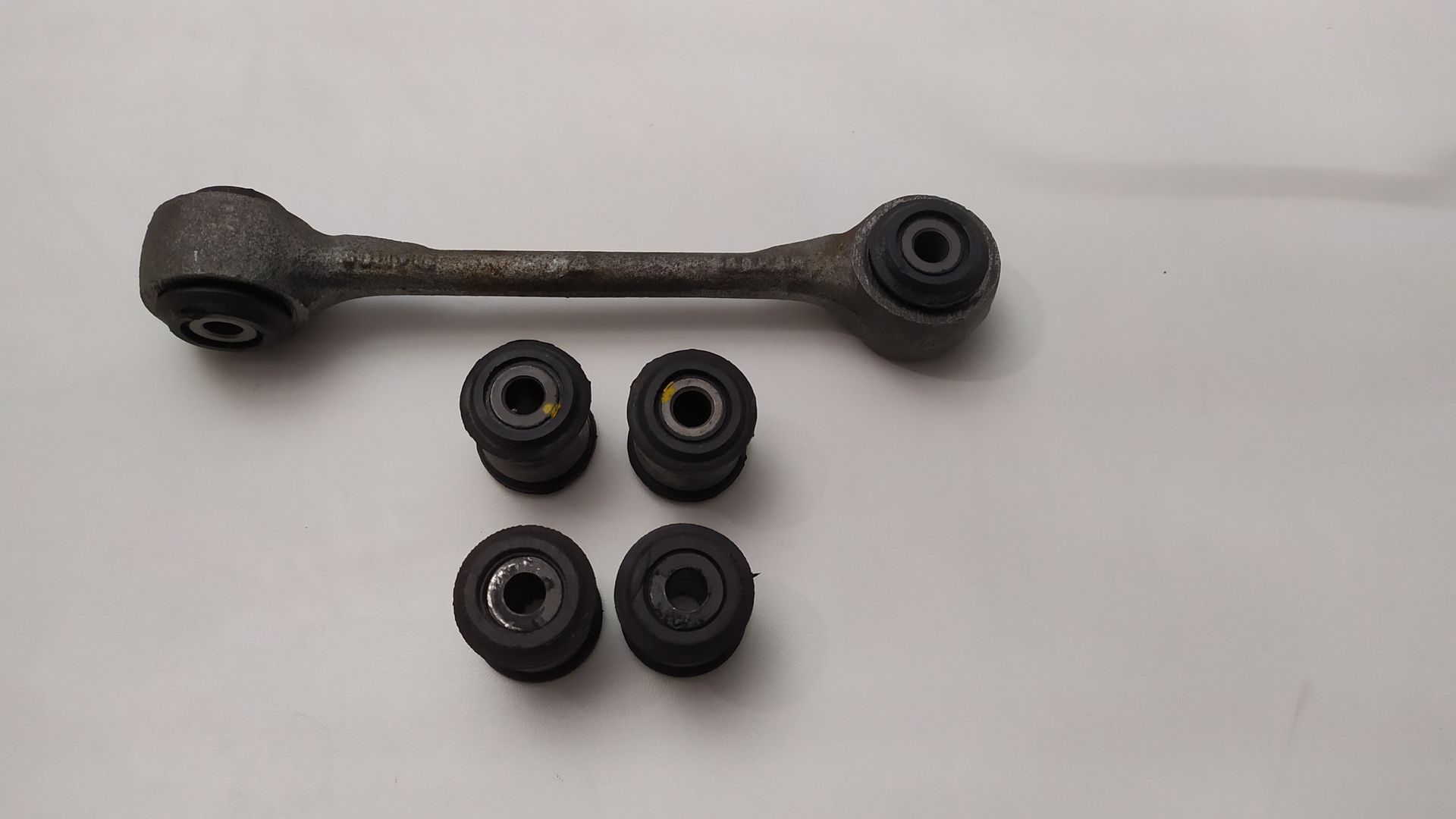

  • Lager oberer Motorknochen.
    Hallo Leute, das lässt mich nicht los und denke auch Mal nicht das das normal ist. Habe jetzt 3 paar Buchsen durch, aber alle haben Spiel wie Sau. Jeweils immer die einteiligen lager. Kann mir nicht vorstellen dass sich das beim Anziehen sich richtig verpresst. Nun was tun?
    Gruß Niko
    Gruß Niko
    Ist das Blech an der Karosse fest oder wackelt der Motor evtl nur beim anfahren?
    Die MPI Dinger sind eigentlich ganz ok
    Auf Erfahrung vertrauen
  • Müssten die kkf101320 sein. Habe dieses erneuert, weil ich das Masseband neu gemacht habe. Die neuen Buchsen haben dann viel Spiel gehabt und habe mir jetzt nochmal welche besorgt. Das selbe Spiel... Hab auch die alten Buchsen wieder eingedrückt, nun ist mir denen auch Spiel vorhanden. Im montierten Zustand bin ich noch keine 10 km gefahren mit dem Auto, von daher wollte ich ein "vorraussichtliches" Problem von Anfang an vermeiden. Das Blech an der Karosserie ist fest
  • Gerade nochmal getestet ob und die Buchsen von Hand, also ohne Schraubstock rein und raus drücken kann. Und ja, kann ich und ich bin weiß Gott nicht He-Man. Ich kann mir einfach nicht vorstellen das sich das über kurz oder lang insich so verpresst.
  • Gerade mit diesen einteiligen KKF101320 habe ich gute Erfahrungen gemacht,
    da sie gerade press in den oberen Knochen paßten.
    Von Hand konnte ich die nie einpressen.
    Der Durchmesser der oberen Knochen waren immer gleich.
    Das ist nicht zufällig ein selbst gestrickter Motorknochen mit einem anderen Durchmesser für die Buchsen??
    Andreas
  • Also für mich sieht dieser Knochen Original aus. Die montieren Gummis habe ich von Hand rein gedrückt und bekomme die von Hand auch wieder raus. Das selbe mit der Reihe darunter. Die untersten sind die alten. Da geht die gummilippe strenger weil wohl der Weichmacher draußen ist. Spiel hat ein jedes Lager und alles lassen sich mit dem kleinen Finger in alle Richtungen bewegen.
  • Wüsste nicht, dass da 2 Qualitäten unterwegs sind…🤔 Originale Rover wird es ja vermutlich nicht mehr geben, gibt es denn hier ggfs. schlechte Nachbauten ??? Frage an die Cracks hier…
    Wo hast du die Teile denn gekauft, wenn ich fragen darf
  • Die letzten waren jetzt von Minispares. Habe jetzt nicht mit einer Schieblehre gemessen, aber ich würde meinen das da gut 1mm Luft ist. Oder nein Knochen ist einfach verschlissen. Keine Ahnung... Soll es angeblich auch nicht mehr geben in neu.
    Ok, gehen wir mal bei Spares davon aus, dass deren I.O. sind qualitativ.
    Dann würde ich mal anderen Knochen probieren bzw. Deinen mal in den Augen messen und vielleicht kann ja dann hier jemand seine Ergebnisse im Vergleich preisgeben. Ich leider nicht, weil verbaut und mit VW Gummis bestückt
  • OK, es sollte passen der 21A1817. Dieser sieht aber von Händler zu Händler unterschiedlich aus. Mein Knochen (Motorknochen) hat 20cm. Mal sehen ob der noch zum auftreiben ist.
