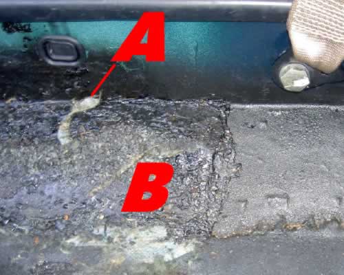

    Nur noch eine Anmerkung zu einem Bild (siehe Anhang)
    A) Dort ist nicht etwas eine Öffnung zum Schwellerholm ?
    Siehe auch noch einem mein PDF weiter oben. Die Bodenwanne des Fahrzeugs gehört als eine Einheit geschlossen bis zur Türdichtung. Darauf überlappt von außen der Schweller. Wasser, welches sich IMMER im Schweller sammelt kann so NIE in den Innenraum eindringen. Sieht nicht so aus, als wurde dass hier so ausgeführt.
    b) Was ist das für ein Zeug ?

    Anmerkung wird kommentiert, wenn das Bild freigeschalten ist. In der Zwischenzeit:
    Zu A) Nein, alles was die Baugruppe Schweller umfasst ist komplett hermetisch geschlossen. Wie das innerhalb der Traverse aussieht, kann ich freilich nicht sagen.
    Zu B) Keine Ahnung, was das für ein Schlonz ist, aber es sieht aus, als wär's bituminös und mit Kies versetzt. Hat ein bisschen was von Baustelle. Vielleicht bekomm' ich noch ein besseres Bild von dem Zeug hin.

  • So - habe die gleiche Reparatur gerade hinter mir...
    So sieht der Schweller offen aus - hier erkennst du auch den Bereich Quertraverse:
    Hier dann der fertige Schweller mit den Öffnungen:
    ps
    Ich weiß, dass die Farbe der Rostschutzgrudierung fürchterlich ist :D - dafür habe ich aber auch für beide Seiten zusammen "nur" 550 EUR bezahlt...
