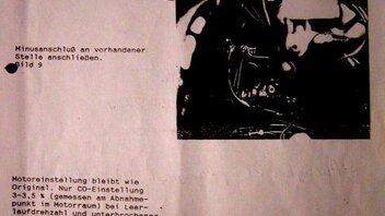

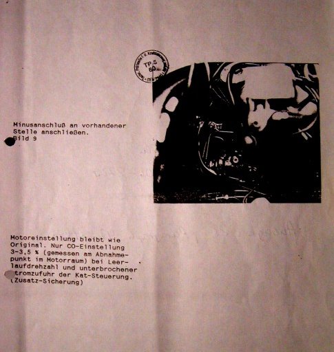

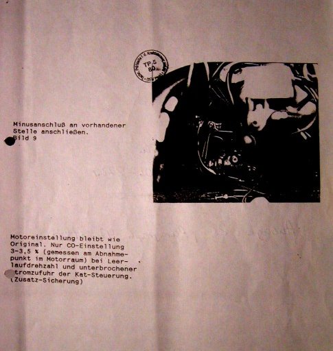

In dieser Zeit wurde doch wohl hoffentlich die Serien Vergasernadel wieder eingebaut und die Lambda Sonde ausgebaut ?
Ansonsten wird diese jetzt hinüber sein, weil von ständig 10 Vol % CO völlig zugesetzt.Zitat von brummy........Naja, werden am Woe mal den Vergaser runternehmen und prüfen, ob der luftmäßig 'noch so ganz dicht' ist........
Überflüssig. Regelkreis der Nachrüstanlage gemäß Einbauanleitung prüfen.
Es ist ein Märchen, dass die Vergasereinstellung aufgrund der Katregelung generell wer weiss wieviel fetter stehen muss. Laut Einbauanleitung bleibt die Nadel serienmäßig. Und auch das Vol. Co ist mit bis zu 3,5 % auch eher moderat einzustellen. Hier nochmal die letzte Seite des Gutachtens dazu:
wenn ich mich recht erinnere hast du keinen gutmann kat
daher wird es hier wohl grad zu verwechslungen kommen da allgemein immer vom gutmann ausgegangen wird, der hat nämlich eine "eigene" nadel -
Wir sprechen hier von der Gutmann Anlage ?
Denke ja.
Alle Systeme (wie die Gutmann) Anlage funktionieren durch Luft Beimischung.
Sprich - die Anlagen können das Gemisch im Regelbereich nur abmagern und niemals anfetten.
Daher wird eine von Profil her deutlich fettere Nadel beim Nachrüstsatz mitgeliefert.
Fällt jetzt die Regelung aus oder befindet sich wegen falscher Grundeinstellung (Kontrolle mit Inspektion alle 10tkm) außerhalb des Regelbereichs, läuft der Motor VIEL zu fett und killt Lambda Sonde un Kat innerhalb kürzester Zeit. -
Ja, entschuldigt, hab' mich ned vollständig ausgedrückt...
Ich hab' doch die Anlage vom Herrn Lamm. Und der liefert weder Nadel noch Kat mit, sondern verwendete ausschliesslich das Serien-Gedöne. Und das funktionierte sogar (bis vorgestern jedenfalls).
Wenn ich als Laie die Beschreibung richtig interpretiert habe, greift die Anlage nur ins Geschehen ein, wenn die Abgas-Zusammensetzung laut Regelkreis in einen zu fetten Bereich gerät. Wozu dann vorher anfetten?
