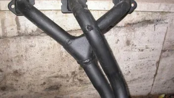

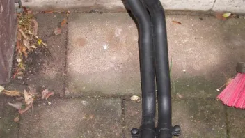

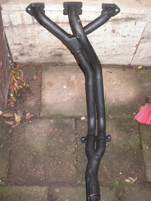

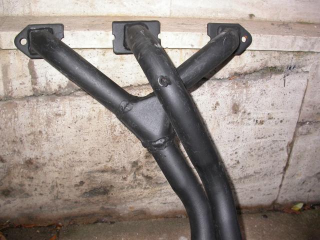

... kann die Teile so schlecht auseinander halten:
also 70 euro ... das is doch nen witz... dafür gibs den echt neu!^^
ich hab ehr so an 30 gedacht... halt plus versand. aber das is doch schon weit unter 70 oder?
Kann keiner was zu dem Teil sagen?! Ich hab doch keine ahung...
Auf dem Bild ist ein LCB zu sehen, bei dem wohl oben schon eine Verstärkung eingeschweiß wurde, damit der in dem Dreieck nicht reißt.
Gruß Jan

für diejenigen, die es interessiert:
der "billig" krümmer ist wirklich "billig" und keinesfalls "günstig"!!!
die angeschweißte blechbox für die auslässe 1 und 4 ist vermutlich aus kostengründen entstanden. die drei einmündenden rohre sind rechtwinklig abgesägt und ragen in die box hinein. extrem schlimm ist das beim nach unten abgehenden rohr, da bedankt sich die strömung der abgase mit einem schönen wirbel!!!
also soetwas nur einbauen, wenn man den motor drosseln will:D
...es gibt sogar firmen, die dieses dingsda als tuningartikel anbieten
