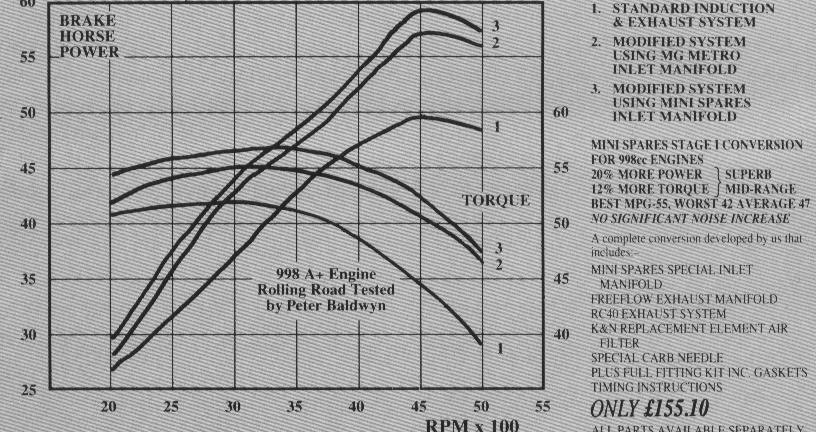

  • mini spares sagt bis zu 20% mehr leistung und bis zu 12% mehr drehmoment

  • hab das bei meinem 1000er seinerzeit auf dem rollenpruefstand mit vorher - nachher messung getestet...
    20% kommt hin, wenn man wie hier schon erwaehnt auch die zuendung und das gemisch anpasst...
    bei meinem mg metro 1300er war die ausbeute weit unter 20%, nicht zuletzt, da der motor schon in serie recht gut ist, so dass nicht viel spielraum fuer verbesserungen am be- und entatmungstrakt bleibt... trotzdem lohnend auch hier, aber das ist eine andere geschichte...
