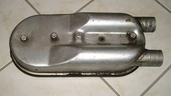

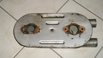

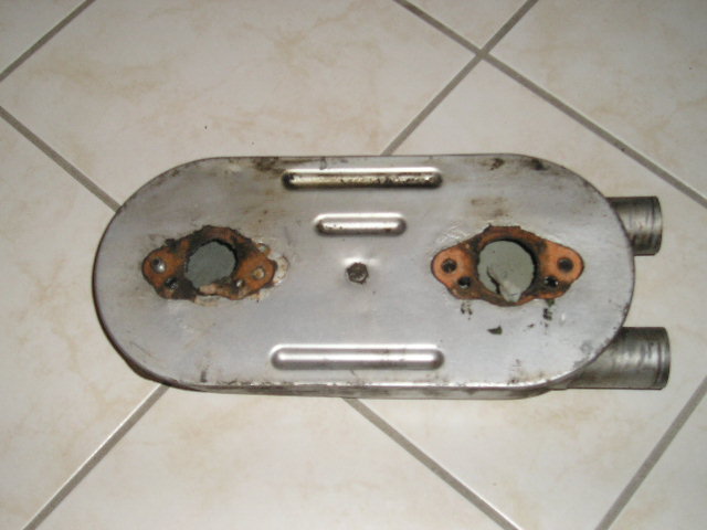

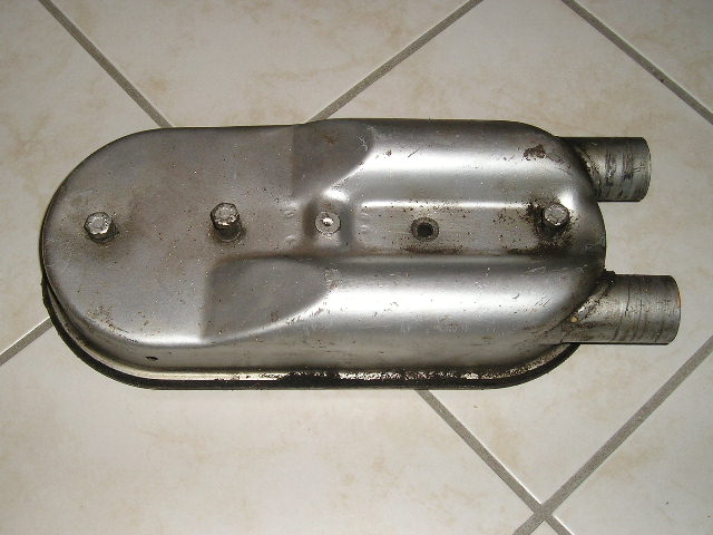

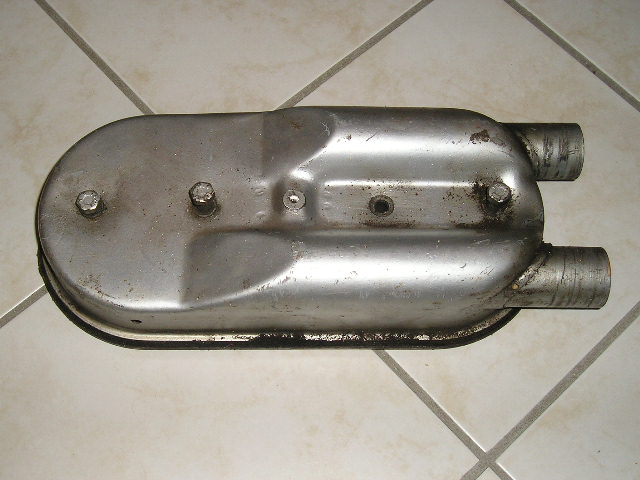

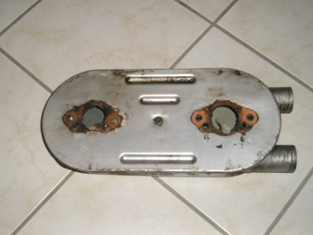

  • Hallo,
    der Luftfilterkasten vom Spitfire passt fast ohne Modifikationen auf die Doppel HS2 oder HS4. Der Abstand der Vergaser differiet nur um 2-3mm! Hab gerade mal zwei Pics gemacht, hätte auch einen über!
    ALEX!!!
