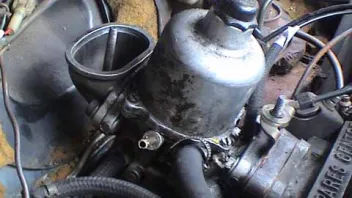

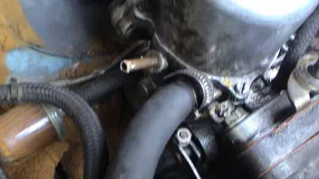

  • an dem vergaser sind an der Seite drei Eingänge. Einmal Kraftstoff einmal Ölverbrennung (also die Öldämpfe die mitverbrannt werden) und jetzt ist die frage wofür ist der dritte???:confused:
    der dritte ist "überlauf" .. geht am getriebe (kuplungsglocke) vorbei zum hilfrahmen runter wech ...

  • also der überlauf muss der verschlossen sein oder nicht weil wenn ich da nen finger drauf halte dann dreht der Wagen höher als angeschlossen
  • Nein der eigentliche Überlauf muss offen bleiben.. Dadurch wird auch die Schwimmerkammer belüftet. Es gibt wie scho gesagt Sonderbauformen der Hif 38 Vergaser. Die habe noch 2 Zusatzstutzen, die über einen Schlauch verbunden sind. Dein Vergaser ist aber scheinbar die normale Ausführung.
    Merkwürdig ist aber, dass der Motor anders läuft, wenn Du den Überlauf zu hältst. Evtl. ist der Fehler doch dort zu suchen (Schwimmerstand, Nebenluft über die Schwimmerkammer...).
    Nur zum Verständnis, das größere schräge Rohr ist für die Kurbelgehäuseentlüftung! Mach doch mal ein Bild, wie Du das jetzt angeschlossen hast!

  • Der rechte von den oberen Anschlüssen ist für die Motorentlüftung.
    Der untere benzinzufuhr, der obere linke die Schwimmerkammerentlüftung/Überlauf.

  • so hab ich das auch verbunden also der oben rechts ist ja für die verbrennung von Ölgasen Schlauch ist auch angeschlossen, der links unten ist an die Benzin zufuhr angeschlossen und der oben links ist bei mir frei. habe den heute mal blind gesetzt ist aber dann auch nur solange gefahren, bis die Schwimmerkammer leer war
