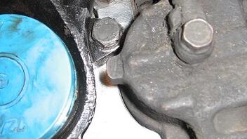

    hab mir gerade ein paar solcher Platten gefräst...
    245mm Scheiben drunter und ab gehts;) Und das alles bei originaler Spurbreite! Der Lenkrollradius verschlechtert sich nicht!
    Platten sind asymetrisch da Sättel sonst beim einlenken gegen die Zugstrebe kommen würden.
    Jetzt mal Praxistesten...
    :cool:
    PS: Ringmini musste ja wieder einen draufsetzen:p, der fährt 280er Scheiben! hihi

    Zum Foto
    Auf der Bremschscheiben Seite sind Taschen gefräst, für den inneren Belag, das ganze ist ein paar Grad nach "oben" gedreht um Freigängigkeit zu gewährleisten!
    Heute sind die hochfesten Schrauben gekommen, dann können die Übergangs 8.8 M10x1 Schrauben wieder rausfliegen.

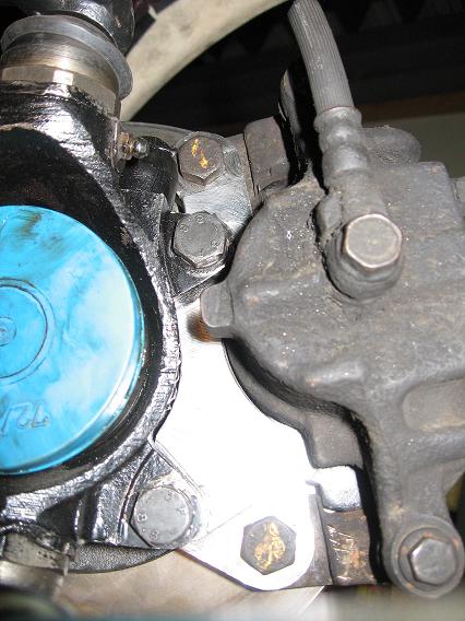

  • So hier mal meine Variante:(Das Foto war ich ja noch schuldig)
    - 240mm innenbelüftet mit Ford Escort Sätteln
    - unter 12" das ganze
    - Stoßdämpfer habe ich in Fahrtrichtung dahinter gesetzt (sieht man aufm Foto) sonst wäre der Sattel oben angerannt...
    Gruß Alex
  • Zitat von bomb007
    Schleift da nicht der Reifen dran beim einschlagen?????????? (eingefedert)
  • Nö da schleift nix... ;)
    Die Reifen sind doch innen hohl... :D
    Wie gesagt passt wunderbar beim einlenken...
    Ich muss noch ein Manko...
    Um es unter 12" zu bekommen musste ich pro Seite 15 mm Spurberverbreiterung in KAuf nehmen...
    Aber es geht noch mit dem FAhrverhalten....
    Wenn ihr jetzt wegen Lenkrollhalbmesser und Co anfangen wollt... halt ich das Lenkrad fest und gut!
    Muss ich jetzt sowieso... ;)
    auch 180 auf der geraden sind fahrbar... auch wenn es dezent laut ist!

  • [QUOTE=Mr-CooperOb der Stoßdämpfer 'vorne' oder 'hinten' ist, ist doch egal, ist doch vom Drehpunkt in beide Richtungen gleich weit entfernt...oder?!;)
    [/QUOTE]
    Not very egal, erstrecht nicht mit den langen Schrauben.
    nach hinten (kurveninneres Rad) schlägt es mehr ein!!!!!!!!!
    ..........und ich hab meine Felgen so weit drinne, das ich den Stossdämpfer sogar vorne sitzend Matsch gemacht habe:madgo: , musste extra Aufnahmen oben ändern.
