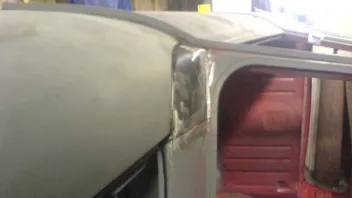

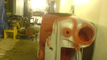

so noch ein paar bilder von heute

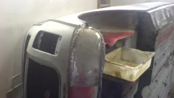

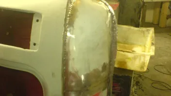

musste ein teil der heckstosstange neu machen. hier mal das ergebniss
ps: war abe runter fachkundiger hilfe -

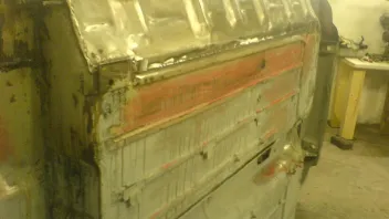

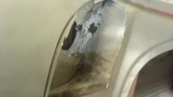

so und nun noch welche vom windlauf der morgen gemacht wird und vom unterboden den ich vom terr noch befreine musste.
mfg scholle

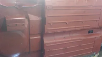

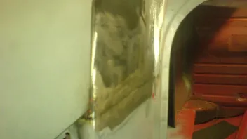

so mal welche von heute morgen
der unterboden ist grundiert und der windlauf habe ichs chonmal angefangen zu schweißen.
mfg scholle -

heute habe ich einiges geschaft : 1. den unterboden grundiert
2. den windlauf fertig geschweist
3. dreiecksblech geschweist
4.stossdämpfer aufnahme geschweist
5. und noch kleine risse geschweist
also wie ihr sehr es wei eine schweis treibende arbeit
ne spass
morgen wird die andere seite geschweist und dan wird der mini erst mal lackier fertig gemacht. und da nach heißt es sparen sparen für die tollen neuen teile.
hier mal ein paar bilder von der arbeit heute.
hoffe bekomme wieder son tolles feedback.
mfg
scholle -

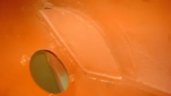

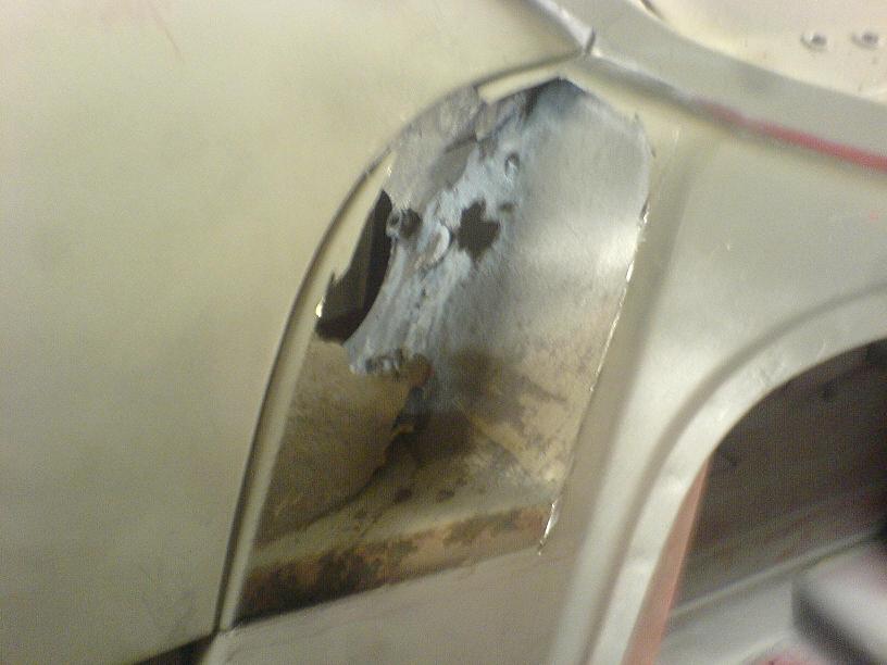

Hallo Scholle,
mich wundert, dass noch nichts wegen den "bösen":D Reparaturschwellern gekommen ist.
Es gibt genug Leute im Forum, die nach Einbau der Schweller über kurz oder lang Wassereinbrüche zu beklagen hatten.
Das angesammelte Wasser kann nicht durch die Öffnungen im Schweller wieder raus, also läuft es in den Innenraum
Mach doch, solange es noch nicht lackiert ist, diese angedeuteten Vierecke nach unten auf.
Paar Schnitte mit der Flex, dann noch etwas feilen, und schon wäre das halbwegs bereinigt;) .Gruß
Rüdiger
http://www.mini16v.de -

mh wie meinste das genau also ich wollte die scheller eig. dicht haben machen, sprich sika flex, welche vierecke meinst du den.
und danke für den tipp
mfg
scholle -
Zitat von scholle_128
hi miniratz
mfg
scholle
Ich hab mal ein Bild von mir angehängt, die Schweller sind ziemlich identisch mit Deinen, aber die angedeuteten Vierecke sind nach unten hin offen:) .Normalerweise sind Originalschweller schon mal gar nicht so lang, die hören noch oberhalb dieser länglichen Ausprägungen auf, kannst bestimmt in diversen Ersatzteilkatalogen sehen. So kann Kondenswasser oder auch Feuchtigkeit von den A-Säulen abfließen. Mit Sikaflex drumherum ausfugen ist sehr löblich, mach das ruhig.
Es gibt genügend Bilder im Forum, wo die Folgeschäden zu sehen sind
.Gruß
Rüdiger
http://www.mini16v.dePS: Lies mal den Beitrag durch https://www.mini-forum.de/showthread.php?t=33659 , da sieht man alles;) .
