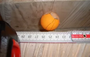

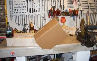

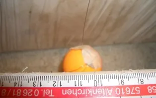

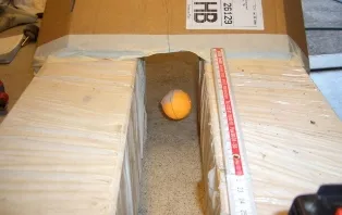

  • ...und sehen die ersten ergebnisse...:eek:
    folgender versuchsaufbau: bohrmaschine in schraubstock gespannt, mit montiertem lüfterrad. dann einen sammelkanal in form eines pappkartons. die meßstelle befindet sich zwischen zwei holzbalken und der meßgegenstand ist ein tischtennisball an einem ca. 120cm langem 0,5mm draht aufgehängt. meßeinheit ist ein zollstock (gliedermaßstab) bei ruhendem versuchsaufbau auf "0" geeicht:D.
  • ...und ich habe auch nicht schlecht gestaunt:eek:!!
    der unterschied zwischen richtig und verkehrt herum ist größer als von mir vermutet...:headshk:
    bei korrekter installation wurde der ball gemittelte 25cm ausgelenkt, bei verkehrter montage lediglich 11cm!!!
    das hätte ich nicht gedacht!!!!
    mea culpa!!
    ich spendiere ein (oder mehr:D) bier in seidenbuch!!!! PROST!!!!

  • Zitat von Matzze.1
    Ich dachte auch das ich ein eindeutiges Ergebnis bekomme, mal 50% oder so.:(
    Gruß Matze
    Macht satte 44%, ohne nun anzugeben ich hatte es vermutet.:D
    Ohne den Windkanal mit breit gestreuter Luft und mit davorgehaltener Hand ist es eben keine genaue Aussage.
    Hut ab für den Test mit dem Windkanal und dem Ball.:eek:
    Bis Seidenbuch
    Hmmm, ich vermute eher 43,75% :p .

  • Zitat
    Der Unterschied liegt übrigens bei ~127%.:eek:
    Das ist seeehr deutlich. ;)
