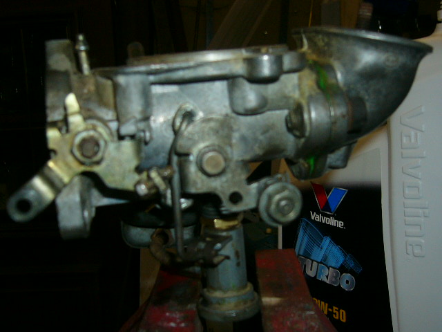

habe ein neues Problem.
Habe zwei Vergaser liegen beide augenscheinlich HS4 ( diagonal angeschraubt )
Der eine (1) hat den Düsenstock in Metall der andere(2) hat einen schmalen roten Düsenstock.
Da No 1 nicht in das Fahrzeug gehen will (weder mit Stehbolzen noch mit Schrauben), weil der Düsenstock an der Spritzwand hängt habe ich mich für den anderen entschieden.
Verbaut war eine Nadel ABP, die ich in den Unterlagen, die ich habe, nicht ausmachen konnte.
Ferner interessiert mich , ob es eine Gruneinstellung (fahrbar) für den Düsenstock gibt( z.B ganz rein und 85 umdrehungen raus)
Wäre nett wenn mal einer, der sich auskennt dazu meldet

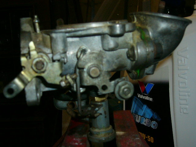

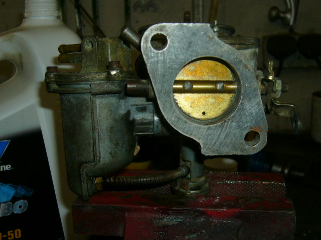

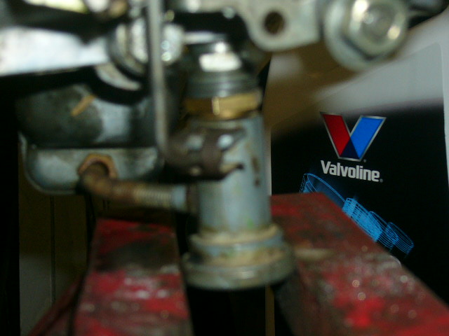

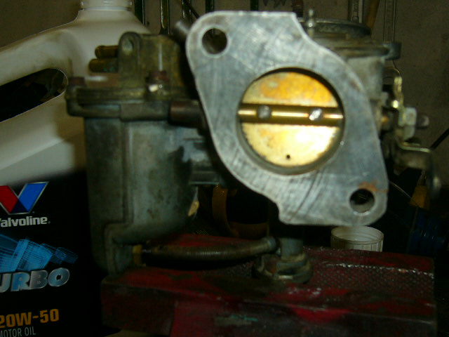

Vergaser einstellen
bilder wären gut und auch infos auf welchen motor die drauf sollen, und in wie weit damit schon was gemacht wurde...

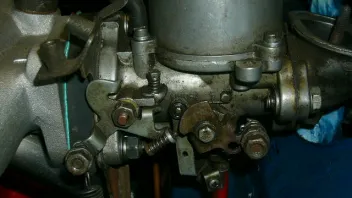

PhotosVergaser 1

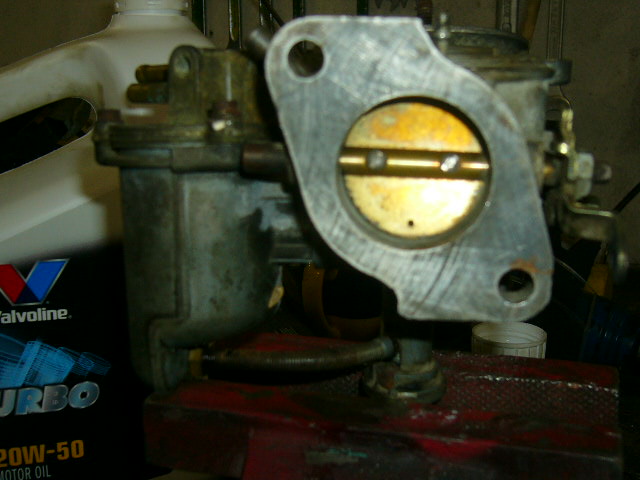

nochmal Vergaser 1

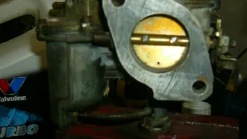

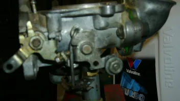

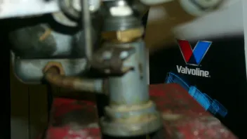

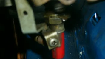

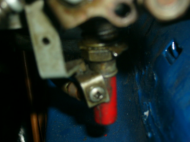

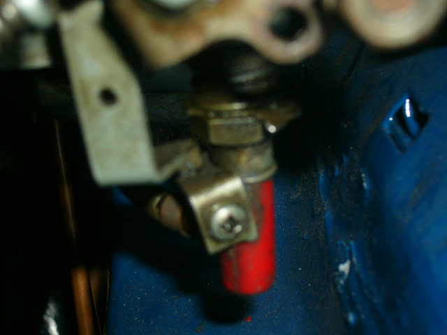

und nu Vergaser 2

Hallo Stephan,
so ähnlich !
http://www.pverhoeven.de/su_vergaser_nadel_einstellung.pdf
Beachte die Schlüsselweiten der Düsenstöcke!
Grob oder Feingewinde!
SU Vergaser sind sehr einfach aufgebaut, aber nehme Dir doch ein wenig Zeit beim lesen.
Unterschiedliche Düsenstöcke funktionieren zusammen, aber S4 und S2 harmonieren natürlich wegen der unterschiedlichen Luft-Querschnitte nicht.
Einstellen mit diesem PDF Material. -
hast du auch schon mal was über die erwähnte Nadel gehört oder gelesen
So weit ich weiß ist die ABP die Seriennadel für den 1000er. Falls keine Änderungen wie K&N, Fächer und Auspuff gemacht sind, also korrekt.
For: Classic Mini
Part No. CUD1037
NEEDLE SWINGING ABP
http://www.pverhoeven.de/service/nadelinformation.jpg -
...für ein besseres ergebnis:
- die ABP ist die serien-nadel vom 1100er motor
- ein 1000er A+ mit 42PS hatte eine AAC (oder ADE für low compression motoren, da weiß ich aber nicht, ob die überhaupt in germany angeboten wurden)
- grundeinstellung würde ich wie folgt machen: den unterstand des düsenstockes unter die "quertraverse" im vergaser auf 1,2-1,4mm einstellen. damit sollte er (wenn die restlichen komponenten ok sind) erst einmal anspringen.
und zum "nichtpassen" des vergasers: bei minis bis (vermutlich) bj. 76, also der upgrade von MKIII auf MKIV mit gummigelagertem hilfsrahmen unterscheidet sich das maß des abgesenkten bereiches unterhalb des vergasers um 2 cm. im klartext ist beim gummi-mini 2 cm mehr platz unter dem vergaser und den braucht der waxstat düsenstock im gegensatz zum vergaser mit der roten schleife...ääh kappe.
du hast ja wohl einen 72er, wie ich gerade noch gelesen habe, da trifft der o.g. sachverhalt zu.
viel erfolg und immer ruhisch blut;) -
