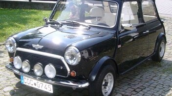

[quote='Nosty','RE: Mini Jahrgang identifizieren']Sachen gibts, jetzt hole ich mal den alten Thread hoch.. Weils genau passt!!!
so wie die Beschreibung hier aussieht, hab ich gestern genau diesen Wagen in Fulda erworben. Der Verkäufer hat den Wagen im Oktober 2007 in Neukirchen-Vluyn bei E-Bay ersteigert. Beschreibung passt. Damals war er Rot mit weißem Dach. Er wurde allerdings in der zwischenzeit komplett vom Karosseriebauer bearbeitet und neu lackiert.
Ich hab mal versucht etwas über das Fahrzeug zu finden.. Die Fahrgestellnummer passt zu eigentlich gar nix.
XC2S1N1163136B sollte ein 1100 Special sein...
aber die Erstzulassung war laut Papieren 07.1974- wobei der Monat Juli ja gern als fiktives Datum genutzt wird bei Importwagen.Brieferstellung war übrigens Ende September 2007. 2 Briefeinträge Neukirchen und Fulda- Also scheint alles für einen Import des 1 Verkäufers
Fahrzeug hat eine H-Zulassung der Unwissenheit der Prüfer sei Dank. Ich habe Ihn problemlos auf meine 07 Nummer bekommen.
Innenausstattung aus den späten 80èrn "The Chelsea"
Inno Cockpit mit Veglia Instrumennten- bis auf den Drehzahlmesser der ist Billigschrott (Aroso)
Cooper Scheiben Bremse mit Bremskraftverstärker
Undefinierbarer Auspuff ich vermute das es ein RC 40 ist mit ohne MSD mit nem verdamt kräftigen Rohr nach vorne... Brabbelt und geht wie Hölle.
Motor ist ein 1300 Vergaser Baujahr kann ich noch nicht sagen. Gedanken macht mir der Ölverbrauch des Motors -muss das etwas im Auge behalten (lgeschätzt ein Liter auf 1000) bin bisher ja nur 300 km gefahren.. Hab das Öl aber anfangs nachgefüllt , und am Ende geprüft...Wäre toll wenn mir der ein oder andere hier Helfen könnte etwas Licht ins dunkle zu bringen. das Auto war übrigens aktuell schon mal kurz Thema hier im Forum, Carl88 sucht einen Studenten Alltagswagen und hatte den zur Srache gebracht. Er ist unmittelbar vor meinem Kauf wieder bei E-Bay gewesen. Hier der Link im Forum: https://www.mini-forum.de/mini-gesucht-1…to-51175-4.html
und der E-Bay Link : http://cgi.ebay.de/Mini-Cooper-Bj-74-Oldtimerzulassung-63-PS_W0QQitemZ200326606615QQcmdZViewItemQQptZAutomobile?hash=item200326606615&_trksid=p3286.c0.m14&_trkparms=66:2|65:7|39:1|240:1318
Ich hab Ihn aber nicht ersteigert. Sondern mich so mit dem Verkäufer
geeinigt nachdem der Käufer den Wagen doch nicht abholen konnte/wollte- laut Verkäufer Geldmangel- aber wer weiß das schon.Übrigens die beschriebe schwergängige Kupplung hat sich auf der Heimfahrt nach 156 km erledigt. auf einmal ging sie sehr leicht--- als die Flüssigkeit rauslief und die kupplung den Dienst einstellte. Scheint als wäre der Nehmerzylinder hin- werde ich moren mal sehen haben ja noch unseren kleinen zum schlachten.
Jetzt bin ich mal gespannt ob Ihr mir etwas helfen könnt...
Grüße Mario
...und schaue mal gaanz tief in die glaskugel:D
also:
- karosse scheint definitiv jünger zu sein als es ein 74er mini COOPER!! sein kann, das wäre nämlich ein inno-cooper gewesen und der hat z.b. die haubenscharniere weiter innen (wie bei MKI und II).
schau mal ob der mini eine senkrecht verlaufende sicke im innenkotflügel/stehblech hat (im bereich ca. 20cm vom dreiecksblech entfernt). ist diese sicke vorhanden (auf beiden seiten) wäre die karosse ab bj. 1986 aufwärts;)
- das vorhandensein des zwei"stöckigen" lenkstockschalters und der schalterleiste wie verbaut, lässt im zusammenhang mit der chelsey ausstattung eher darauf schliessen, dass es einmal ein chelsey war, wenn sich das vorhandensein der o.g. sicken bestätigt.
einzig die heizung scheint älteren datums zu sein, erkennbar an der chromumrandung der hebelblende.
- die technik (motor und bremsanlage nebst servo und hbz) wird dann aus einem schlacht inno-cooper oder 1275GT entnommen worden sein, wobei der servo eher zum 1275GT oder Cooper S MKIII passt.
- schau mal auf folgenden bauteilen, ob die ein eingestanztes produktionsdatum findest: deckel vom scheibenwischermotor (rückseitig), sicherungskasten im bereich der befestigungsschrauben, heckklappenverriegelungswinkel (in dem der drehbare hebel gelagert ist), aufkleber auf dem zündschloß und ggfs auf dem befestigungsring des lenkstockhebels. ferner gibt es ab und an noch produktionsdaten auf den befestigungsplatten der türverriegelung und des inneren türöffners.
- die eintragungen im brief sind eher "drollig" als "fachmännisch", da kann man mal sehen "was so geht"
ich hoffe du kommst damit etwas weiter und bin mal gespannt, was du so herausfindest;)
viel erfolg!! -

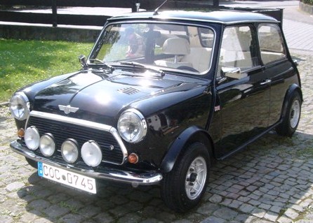

Hi Nosty
XC2S1N1163136B? Das ist exakt der Mini, bei dem es sich bei mir auch handelte. Der Brief wurde am 21.9.2007 im Kreis Wesel, 47441 Moers austestellt.
Folgender Anblick könnte Dir bekannt vorkommen
Falls Du noch interessiert bist, hätte ich noch mehr Bilder
Grüsse
Oliver -

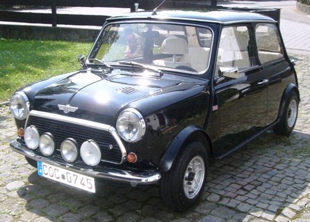

Hi Nosty
Grüsse
Oliver
He du hast Bilder von meinem Auto...
jep genau das ist er... sieht zwar derzeit etwas anders innen aus aber , er ist zweifelsfrei zu Identifizieren. und die FIN stimmt auch... Sei froh das du den nicht gekauft hast... 5-6 graue Haare hat er mir schon beschert.... wenn du mehr wissen willst schick mir aml ne PN...:D Ach ja Bilder werden immer wieder gerne genommen... Heute ist er übrigens schwarz/schwarz... -
