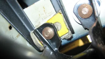

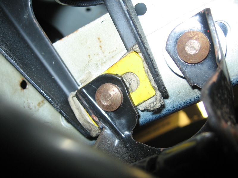

    Ist es normal, das das Brems und Kupplungsgestänge von unten mit Abreißschrauben verschraubt ist? Haben nur einen runden Kopf. Hätte sie gern zum Spritzen raus, wollte aber ein Ausbohren eigentlich vermeiden.:confused:

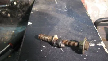

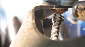

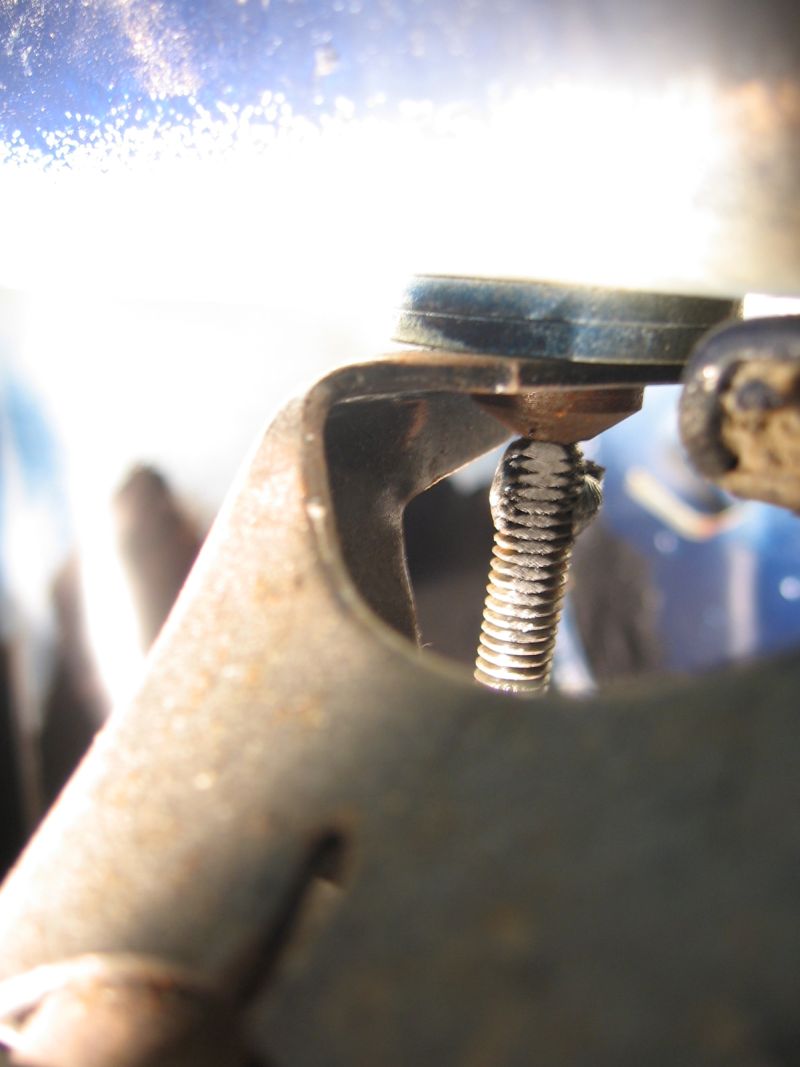

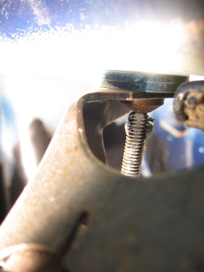

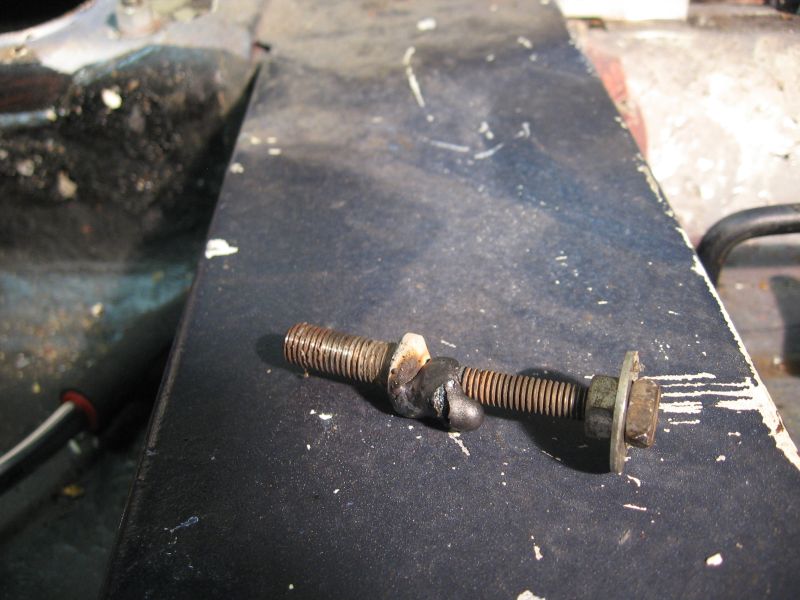

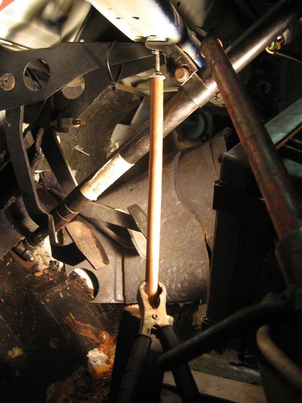

    Die 2 Schrauben für die Lenksäulenhalterung sind so genannte Abrissschrauben, die Köpfe reißen bei einem bestimmten Drehmoment ab.
    -> siehe: http://www.allbrit.de/etk_detail.asp…lnummer=51K4002
    Zum lösen, habe ich mit einem Rohr eine Schraube fixiert und diese angeschweißt. (siehe Bilder)

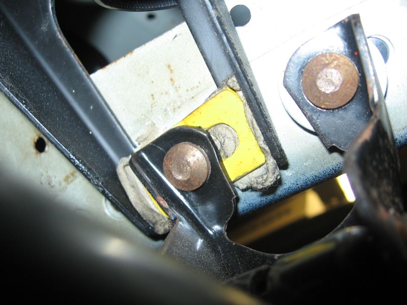

  • ...zwei abreißschrauben!
    am gabelförmigen ende (gegenüber der stehbolzen) wird die pedalerie und der lenksäulenhalter mittels: zwei abreißschrauben, zwei unterlegscheiben und einer länglichen, meist gelben platte (mit einem langloch und einem "knick" in der mitte) verbunden.

  • Hatte alle möglichen Schrauben auch schon raus und es war nichts zu machen, werde morgen nochmal unterschauen. Danke aber an alle für die Bemühungen. Ich meinte in jedem Fall die Abrissschrauben. Ob die nun gelößt werden müssen oder nicht.
    Ich dachte sie müssen raus. War ganz schön generft als es daran haperte. Aber wie gesagt ich werd nachschauen und wie immer Bilder machen :p
  • Hallo allerseits,
    kein Problem minifahrer a.D., sind da aber die einzigen, die er meinen kann.
    Eine oder zwei ist/sind sogar, so bin ich ziemlich sicher, als Befestigung für's Zündschloss.
    aber schaut euch die Bilder von mir an, wenn diese freigeschaltet sind...
