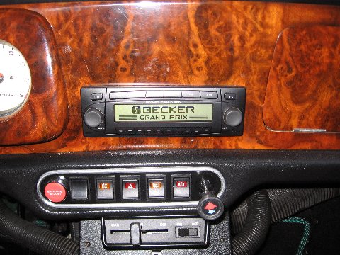

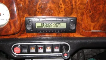

    Habe jetzt vor ein paar Tagen mein langersehntes neues Autoradio bekommen.... Ein Becker Grand Prix 7990....Wegen der schönen klassischen Optik.....
    Jetzt wollte ich mich dann so langsam mal ans Einbauen der Teile, die ich hier noch so habe, machen und mal die Experten fragen ob die Zusammenstellung so ein akzeptabeles Ergebniss erziehlt.....
    Das Radio
    http://cgi.ebay.de/Becker-Grand-P…1QQcmdZViewItem
    hat einen 5-Kanal-Vorferstärkerausgang.

  • Das Radio ist der Oberhammer! Glückwunsch *haben wollen*

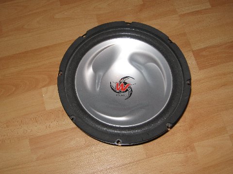

    Was ist das für ein Woofer?

    Beim Radio war halt der Gedanke das ich nicht so ein blinkendes und silbernes Futureteil haben wollte, passt halt einfach nicht in einen Mini..... In unserem Golf haben wir auch ein Becker Navi, hat einen guten Klang und funktioniert bestens..... Und was im Golf gut ist, kann im Mini ja nicht verkehrt sein....

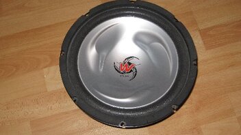

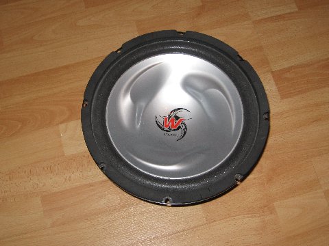

    Der Subwoofer ist ein 30er Kenwood Bass.... Hatte ich mal von nem Bekannten geschenkt bekommen und ihn provisorisch in eine Bassbox eingebaut. Selbst da hat er schon ganz ordentlich Druck gemacht..... Soll jetzt aber hinter die Rücksitzbank... habe mal ein Bild angefügt.....

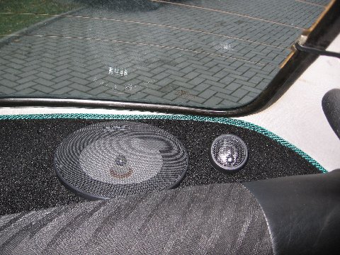

    Was muß denn alles gedämmt werden???? Auf die Heckablage kommen die Lautsprecher in eine MDF-Platte und dazwischen habe ich mir gedacht das da so eine Dämmwatte kommen sollte. So wollte ich das auch für die Platte hinter der Rücksitzbank machen. Die Kofferraumklappe ist vom Vorbesitzer schon so ein Akustikdämmzeugs reingeklebt worden....
    Muß ich mit sowas den ganzen Kofferraum ganz auskleiden?????

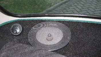

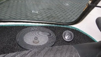

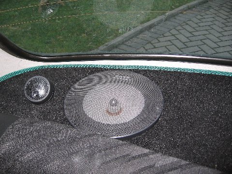

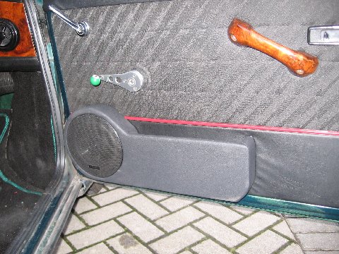

  • warte jetzt mal nicht, bis das Bild frei geschalten wird.
    zur zeit habe ich einen Pyle Verstärker drin, den hab ich letztes jahr günstig im netz geschossen. habe mir aber die neue axton 5 kanal endstufe bestellt, mal sehen, ob die mittlerweile lieferbar ist. die ist trotz der 5 kanäle bezahlbar und passt schön in die Mulde vom Reserverad.
    in sachen dämmung habe ich das ganze jahr gebastelt, da bei dir alles hinten verbaut ist, dürfte das aber deutlich einfacher sein.
    die zu dämmenden stellen habe ich mit einer bass cd ausfindig gemacht. das sind bei mir die rückwand der rückbank und vor allem die seitentaschen hinten, da hatte ich extreme störgeräusche. im kofferraum selber musste ich nichts machen, der ist bei mir komplett verkleidet.
    woofer kommt bei mir erst noch rein, aber durch die endstufe habe ich die techn. vorraussetzung.
    Ansonsten habe ich noch ein 13 kompo in der tür vorne, die dämmung ist deutlich bescheidener, da es recht eng ist. der meiste bass kommt bei mir auch von hinten (übrigens 16 auf mdf in der hutablage, zwischen metall und mdf etwas dämmmatte)

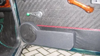

    Ja, habe ich.... Leider sind es 2-Wege Lautsprecher die sich nicht trennen lassen.....:headshk:
    Darum habe ich nur eine Möglichkeit diese in die Türen zu bauen..... Wenigstens lassen sich die Hochtöner hochkippen..... Ist wohl net so ganz das gelbe vom Ei.....aber besser als alles nur von hinten....

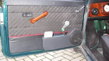

    Jetzt zum Setup: also ich trau mich beim Einbau von Türsystemen in den Mini echt schwer. Zum einen weil die Türen nicht wirklich viel Platz bieten und zum anderen weil man das echt schon wirklich gut drauf haben muss, damit das hinterher stabil ist, nicht klappert und auch noch gut aussieht.
    Statt dessen lieber passende Hochtöner in die Ecken Armaturenbrettabdeckung-A-Säule-Widschutzscheibe. Ist akustisch die bislang beste Lösung und bringt vom Klang her ernorm was.

    Subwoofer: Du solltest den Bass in der Rücksitzlehne nicht ohne ein eigenes Gehäuse für die Hecklautsprechersysteme betreiben.
    Mein Tipp: bau das erst mal ohne den Subwoofer ein. Mit den 4 Systemen hast du schon genug Druck auch im Tieftonbereich. Hör dir das mal in Ruhe an und entscheide dann, ob du im Bereich unter 40Hz noch mehr Druck haben willst.

  • Der Bass ist da, kann also mit ruhigem Gewissen eingebaut werden. Schlechter als ohne wird es dann def. nicht klingen, soviel trau ich dem Guido schon zu.
    Soll der Sub hinter die Rücksitzlehne, also in den Kofferraum? Dann wird das bewegte Volumen des Woofers die Hecklautsprecher neg. beieinflussen, da hat dougie vollkommen recht!

    Subwoofer im Mini würde ich (2x Raptor 6) unter die Rücksitzbank bauen, wenn es um ordentlich Bassdruck gehen soll, und ansonsten so wie Guido das vor hat durch die Rücksitzbank, wenn es möglichst sauberer Klang werden soll. Die Raptoren machen zwar +/- 9mm linearen Hub, aber ab 4 - 5 mm fangen sie wohl an zu verzerren. Ich muss aber noch mal den Experten fragen, der sie gemessen hat. Da hat der grosse Lautsprecher hinter der Rücksitzbank den Vorteil, das er mit der grösseren Membranfläche und geringerem Hub punkten kann.
  • Hallo.....
    Ich glaube jetzt bin ich schon mal etwas weiter....
    Den Sub wollte ich einbauen da ich ihn liegen habe und weil der Vorbesitzer meines Minis schon das Blech hinter der Sitzbank aufgeschnitten hat. Habe ich zwar wieder zu gemacht, mit nem Blech aus einem Schlachtmini.
    So wie sich das bei dougi anhört ist in meinem Fall evtl weniger gleich mehr....
    Stelle mir das nicht grade unkompliziert vor unter die Heckablage eine Kiste zu bauen...:confused:
    Ohne Sub wäre dann auch der Kofferraum noch ein wenig nutzbar, dann könnte ich die eine Endstufe genau da hinsetzen wo sonst der Sub hängt.....
    Wäre es den möglich diese Raptor 6 an meine Monoblock an zu schließen???? Unter der Rücksitzbank wäre das ja gut machbar....
    Gruß...Mini-Guido ;)
  • den Raptor kannst schon an den Mono Block anschließen. Wenn der 2 Ohm stabil ist, kannst Du auch 2 in Reihe anschließen.
