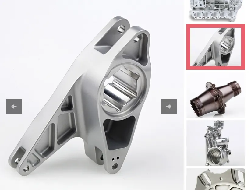

  • Die Innenverzshnung (Starshape) ist durch senkerodieren hergestellt , Bauteil ist umlenkhebel Federung, kurz Rocker genannt. Material Titan oder sonder aluminimum 😉

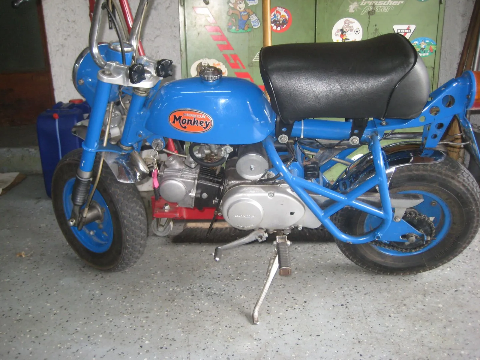

  • Ich bin ja mittlerweile berüchtigt wegen meiner Kreuze zur Karosserieverstärkung, ist mir in den Tiefen meiner Festplatte folgendes unter die Finger gekommen. Starrrahmenverstärkung der Honda Monkey :cool: . Das waren meine ersten Kreuze. Den hinteren Lampen- und Kennzeichenträger habe ich auch selber gemacht
