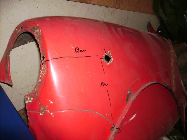

    Möchte außerdem wieder originale Seitenblinker einbaun und weis nicht wo ich die Bohrungen seten muss.
    Kann jemand Bilder machen und die Maße dazugeben?

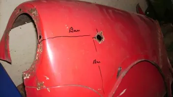

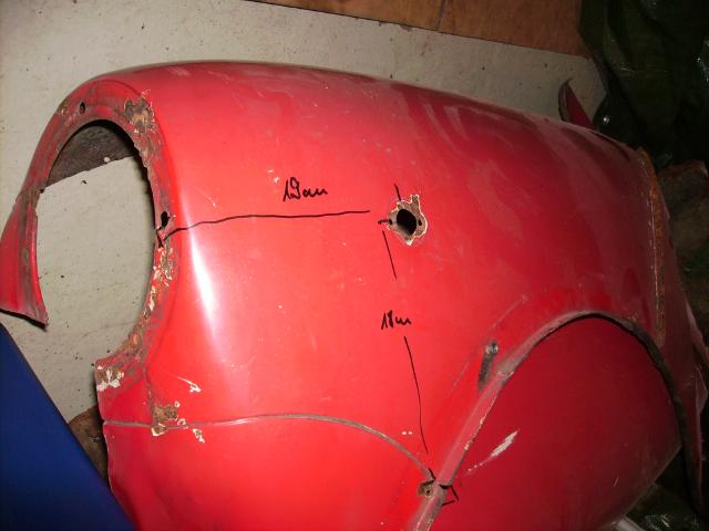

  • Habe mal schnell nen Foto gemacht. Gemessen wurde mit einem Maßband.
    Von unten (Schnittpunkt Frontmaske/Kotflügel) sind es 18 cm und von vorne Kannte (Blechende) Lampenausschnitt direkt unterm Loch sind es 19 cm.
    Mit Hilfe des Fotos sollte es dann klar sein.
    Muß die in meine neuen Kotflügel auch noch bohren :rolleyes:
