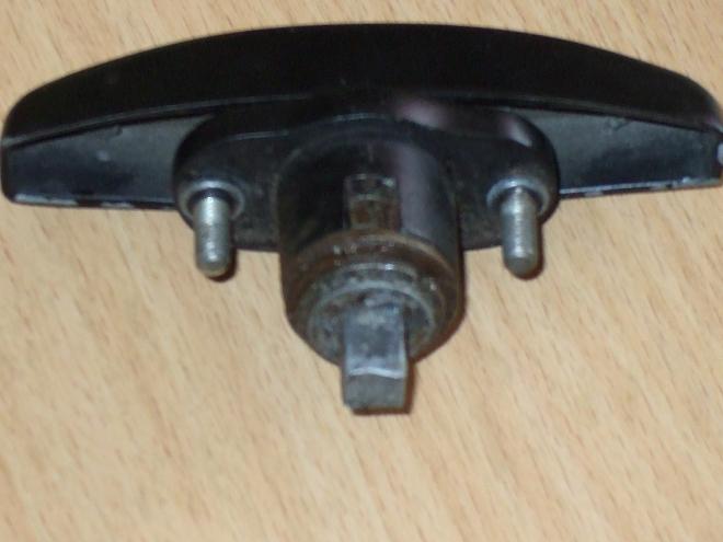

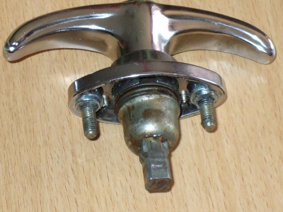

Hallo Mini-Gemeinde,
ich hab mal wieder ein Problem, und zwar hab ich ein Schloß für die Heckklappe eines MK 1 und keinen Schlüssel dazu. Nun meine Frage , ich hab noch ein "modernes" Schloß und möchte den Schließzylinder in das MK1 Schloß einbauen, geht das? Wie kriege ich die Zylinder raus??? ich habe schon eins kaputt gemacht. Beim rausschlagen des Vierkants ist mir der Hebel gebrochen, der den Vierkant bewegt?
Ich bin für alle Ratschläge dankbar!

Ok das wäre ja eine Maßnahme aber wie komme ich da rann???
Eine Schlüsselnummer find ich nicht, und mit einem Schlüssel von mir hab ich das Schloß schließen können aber das war nur ein gefummel! Also nichts für den Alltagsgebrauch! -
Hallo, leute ich brauch immer noch eure Hilfe beim Zylinderausbau!!!
Wie geht das nur? -

@ mini T.
Ja so hab ich meine Zylinder an den Türen gewechselt aber wo finde ich die Sicherung am Heckklappenschloß? Siehe Bilder!
Und noch dazu hab ich keinen richtig passenden Schlüssel nur mit gaaaanz viel Gefummel krieg ich das MK I Schloß geöffnet.
