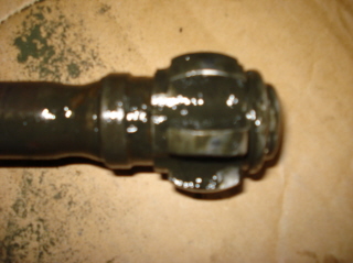

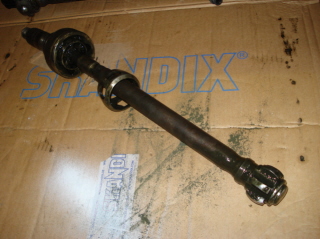

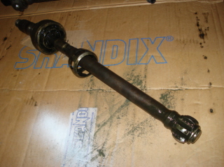

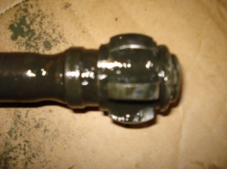

    wenn "die kugeln schon raus sind", wird es sich um das innere gelenk handeln.
    - antriebswelle waagrecht in einen schraubstock spannen
    - am inneren kugelkäfig (der teil der fest auf der welle sitzt) siehst du an der trennstelle zur a-welle einen "ring mit kleinen halbrunden nuten".
    - dort mit einem stabilen flachschraubenzieher flach!! angesetzt und einem hammer für erwachsene den kugelkäfig herunterschlagen. der käfig ist mit einem sprengring auf der welle gesichert und steckt auf einer längsverzahnung.

    Der Sprengring ist nicht zugänglich. Man muss also erst den Innenteil des Gelenks von der Welle entfernen wie von Madblack beschrieben.
    Danach alles reinigen und mit neuer Manschette, gut gefettet wieder montieren = fertig.
  • Vorzugsweise sollte der Manschettenwechsel immer über die Radseite erfolgen. Die inneren Gelenke gehen oft nur sehr schwer ab und mögen dieses auch nicht besonders.
    Der Grund liegt darin, dass die Verzahnung am Innengelenk im Gegensatz zum äußeren Gelenk trocken ist.
