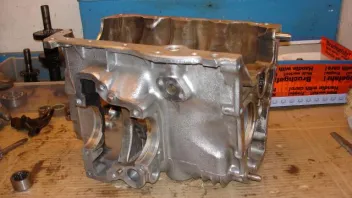

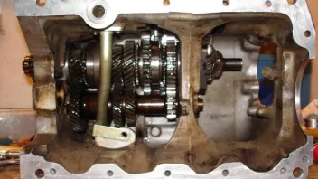

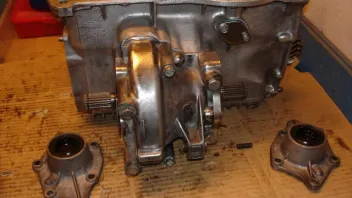

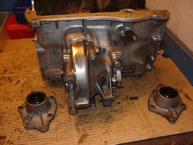

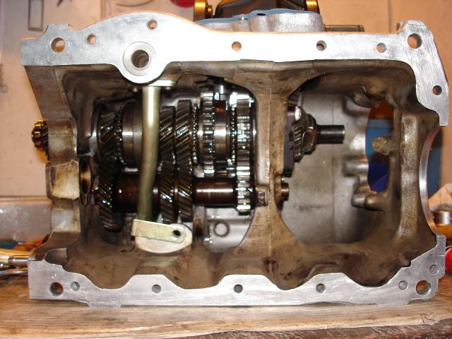

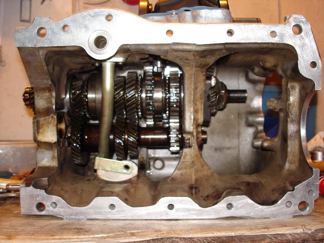

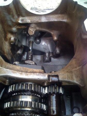

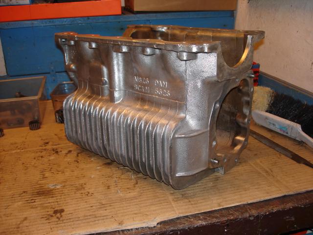

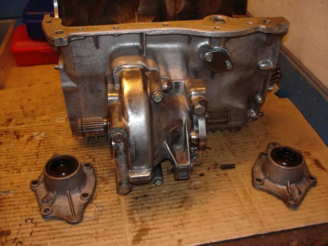

  • So nun fängt der Spaß an, dachte ich.
    Drei mal sind mir die Kugeln aus dem Synchronkörpern gesprungen.
    Kommt davon wenn man die Schaltung ausprobiert und
    die Hülse noch nicht im Differentialgehäuse ist.
    Dann lässte sich die Schaltung weiter schieben, so dass die Kugeln heraus können.
    Natürlich irgend wo hin gehüpft. :mad:
    Dafür hab ich jetzt Erfahrung wie man sie rein bekommt :D
    Zusammenbauen macht mehr Spaß als auseinanderbauen.
    Ist auch nicht mehr so schmutzig.

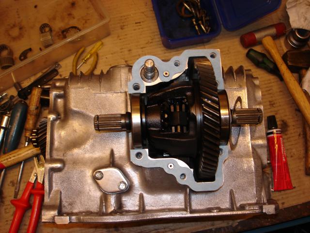

    Wellen sind im Gehäuse, Schaltung funktioniert, Diff ist auch drin
    muss aber noch mit Anlaufscheiben eingestellt werden.
    (Heißt im Gehäuse hin oder hergeschoben).

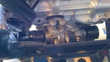

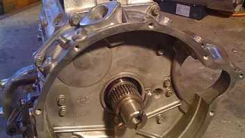

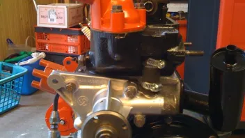

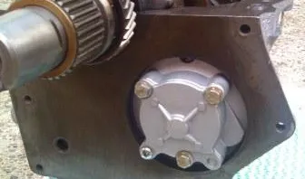

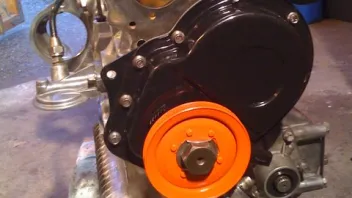

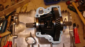

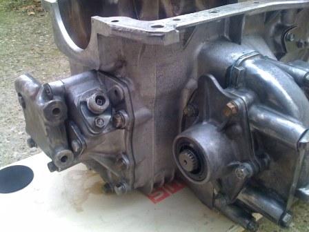

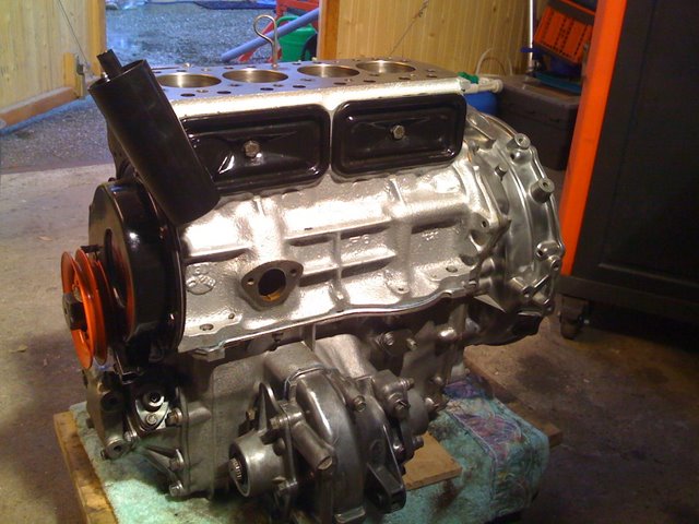

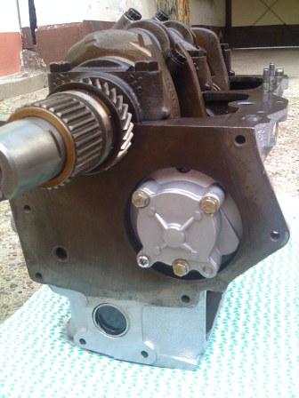

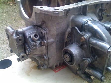

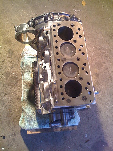

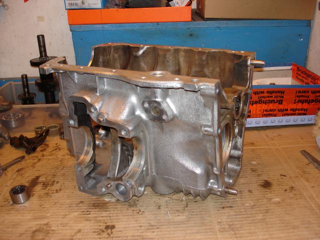

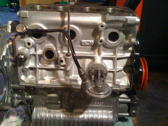

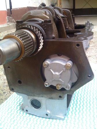

  • So nachdem ich ein neues Tachogehäuse angebaut habe musste ich das Spiel
    mit einer Anlaufscheibe ausgleichen.
    Das der Welle die in die Hauptwelle führt.

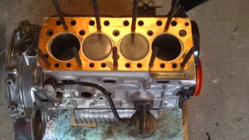

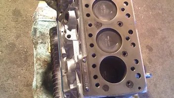

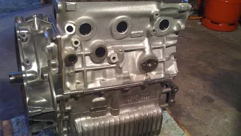

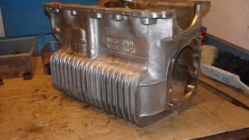

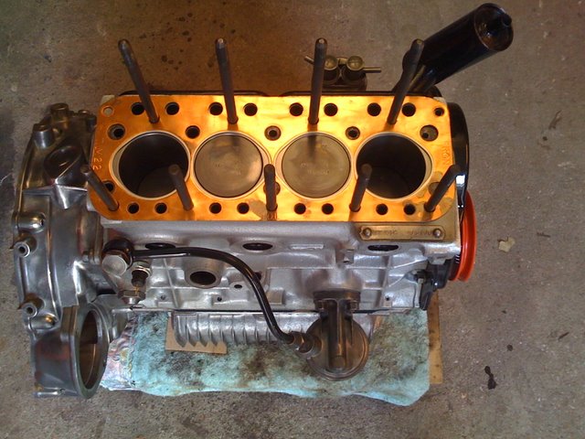

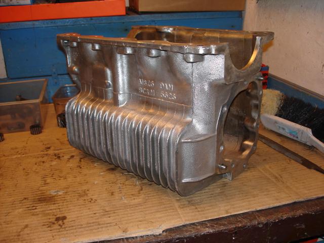

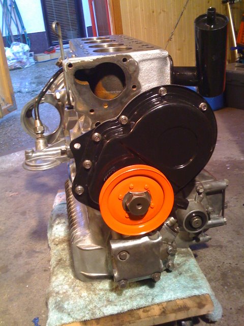

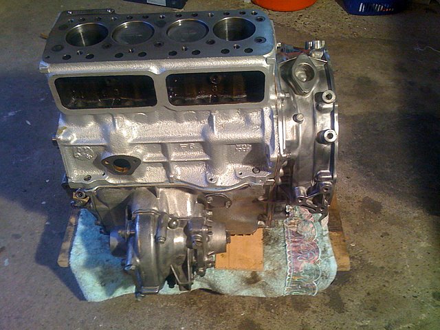

    Der Motorblock wurde an den Dichtflächen von Farbresten befreit.
    Als nächstes wird der Block mit dem Getriebe verschraubt.
    Die neue Ölpumpe ist auch schon am Block.

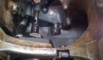

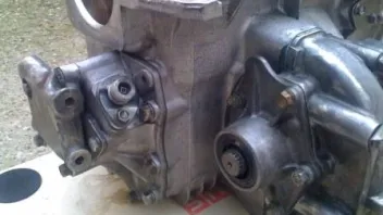

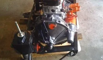

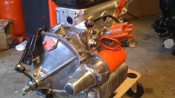

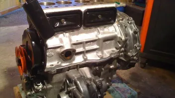

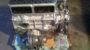

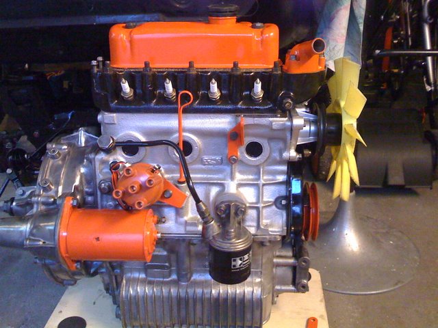

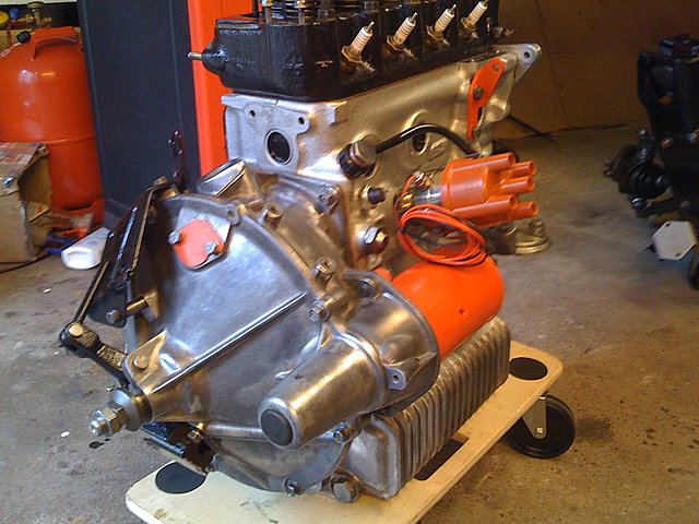

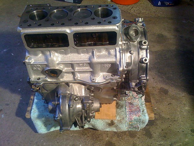

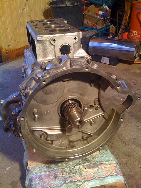

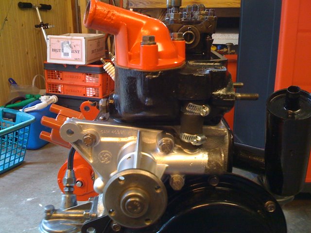

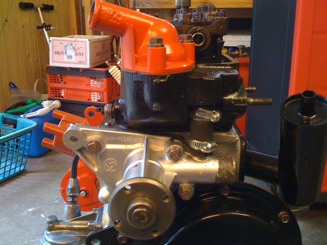

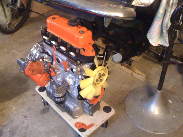

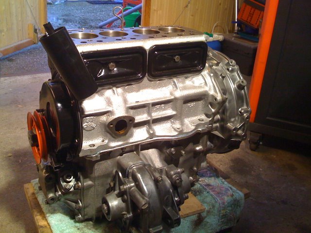

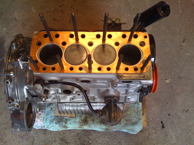

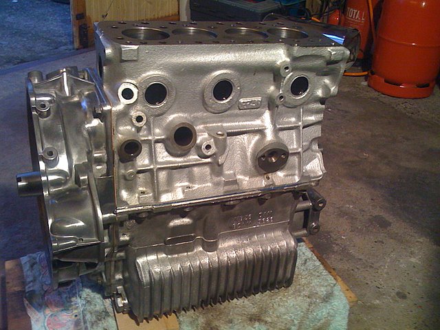

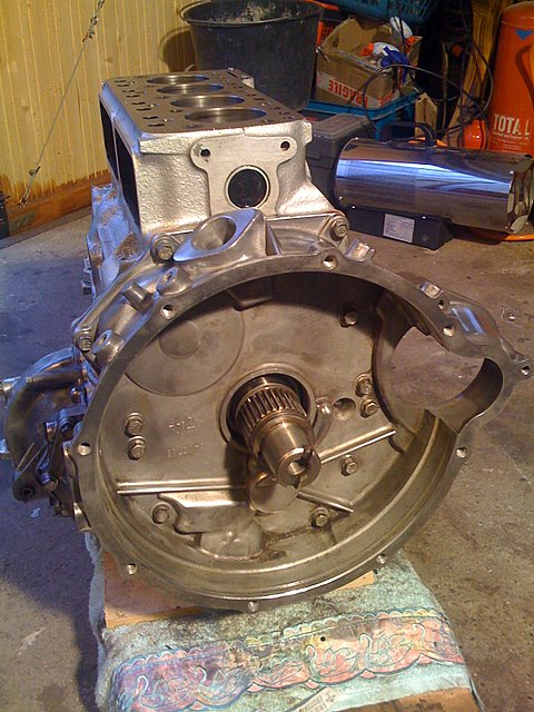

  • So heute haben sich Block und Getriebe verbunden.:)
    Vorher noch das Lager des mittleren Zwischenrades ausgedrückt und ein neues eingedrückt.
    Das im Deckel ist noch in Ordnung.
    Nach dem Zusammenbau, das Axialspiel des Zwischenrades auf der Kurbelwelle neu eingestellt,
    das war zu groß.
    :eek:Dann noch eine Schreckminute, im Getriebe Karton lag noch ein ovaler Deckel
    und zwei Schrauben. Ölansaugrohrdeckel ist drauf und der Deckel des Tachoantriebs auch.:confused:
    Dann die Erleichterung, ich hatte mir einen gebrauchten Tachodeckel besorgt,
    mit dem ovalen Deckel. Also doch kein Teil übrig, schwitz.:D

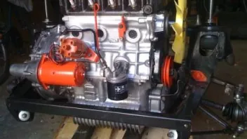

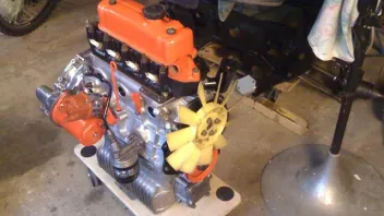

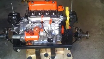

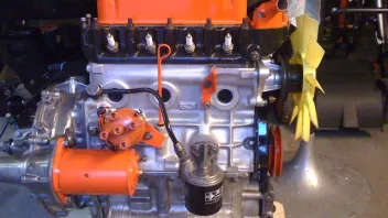

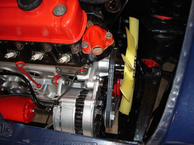

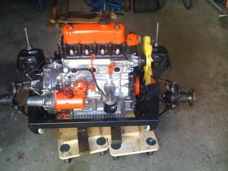

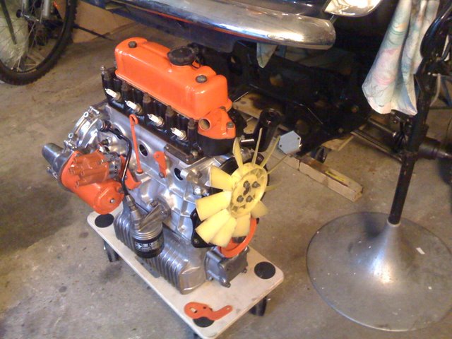

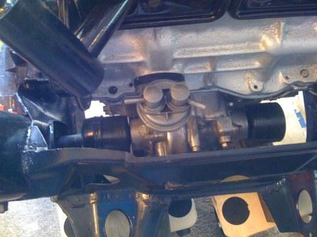

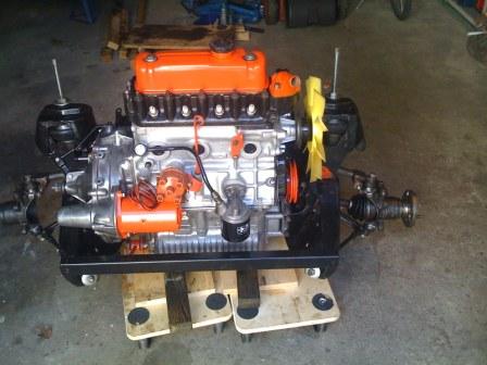

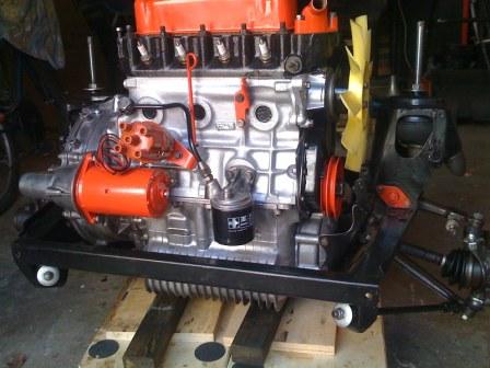

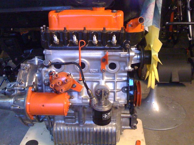

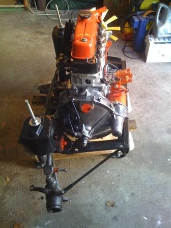

  • So der Motor ist im Rahmen. Heute hab ich die Linke Antriebswelle eingebaut
    , die Kugelköpfe justiert und die Radnabe eingebaut.
    Freigabe für Yokohama 539 165/60 R12 auf Serien Stahlfelge bei Herrn Erkens
    geordert.

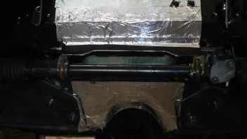

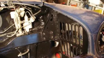

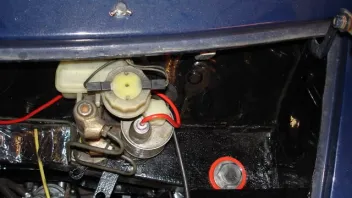

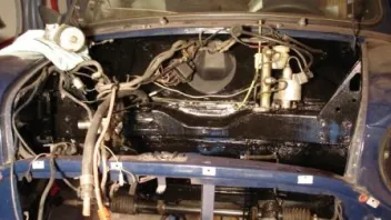

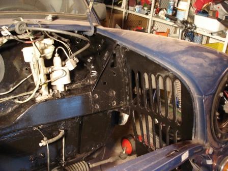

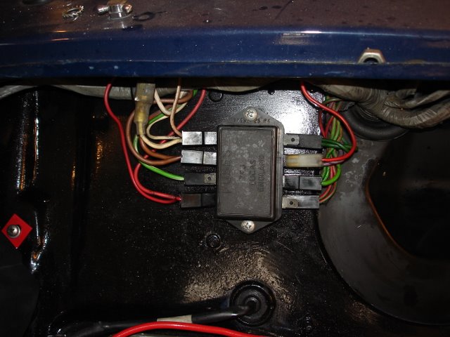

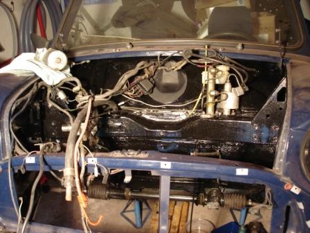

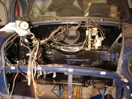

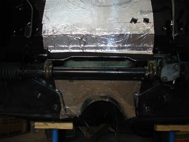

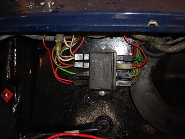

  • So am Wochenende war der Motorraum dran.
    Alles von den Wänden gelöst und verzurrt. Alte Dämmung rausgeworfen,
    war eh schon ganz bröselig.
    Das ganze mit Drahtbürste und Bohrmaschine entrostet und mit
    Metallschutzlack bepinselt.
    Der blaue Schimmer sieht cool aus, ist aber nur auf den Fotos zu sehen.
    Unterhalb der Lenkung wurde Unterbodenschutz aufgebracht, bis etwa zum
    Schalthebel.

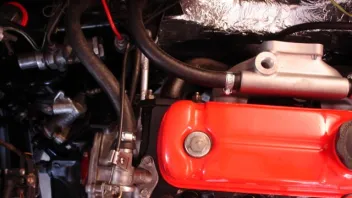

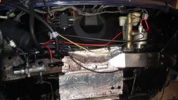

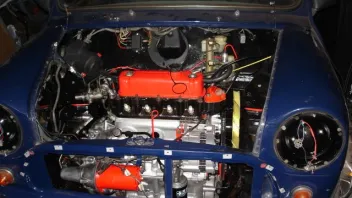

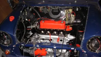

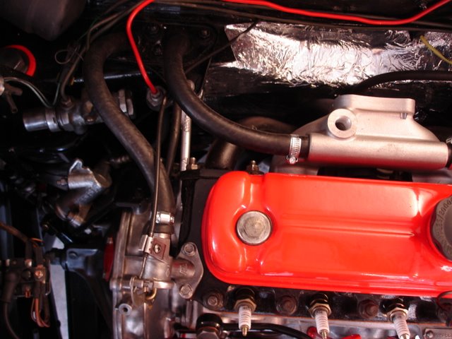

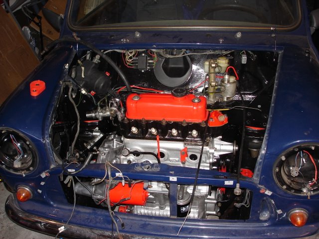

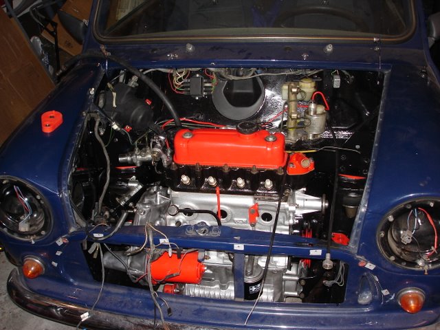

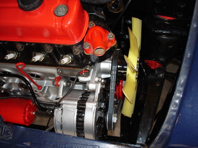

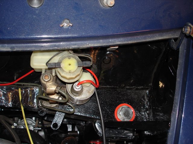

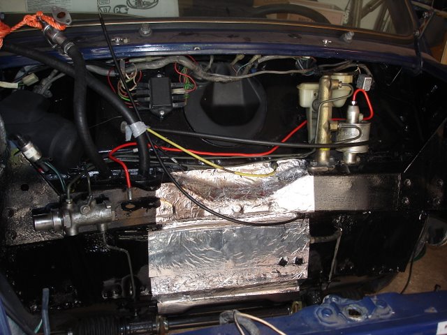

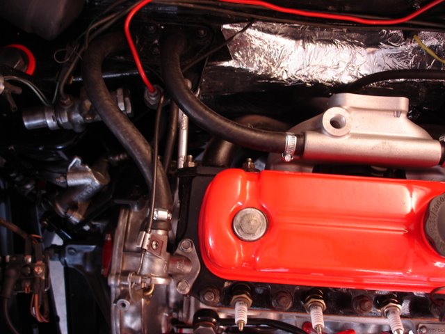

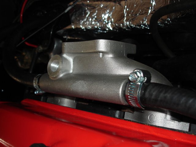

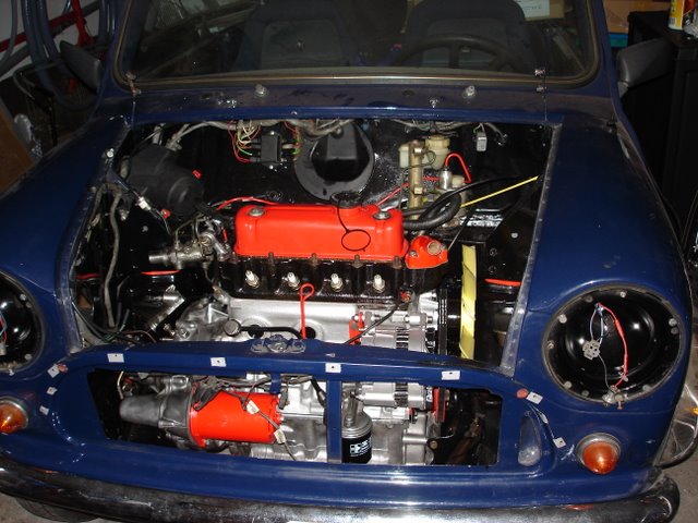

  • So nun war richtige Hochzeit. ;) Motor und Rahmen sind wieder in der Karosse.
    Vorher wurde noch im Motorrraum Ganz dünnes Alublech geklebt, als
    Hitzeabschirmung zum Innenraum. :eek:

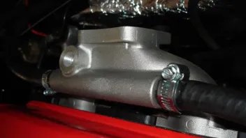

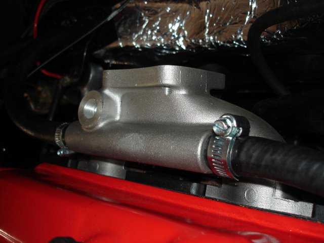

    LCB und Ansaugkrümmer habe ich vorher angebaut, da komme man besser an
    die Schrauben :cool:
    Magnetschalter, Lichtmaschine und Heizungsventil angeschlossen.
    Den Heizungsschlauch hab ich durchtrennt und durch den Ansaugkrümmer
    geführt :rolleyes:
    Hier wieder ein paar Bilder.

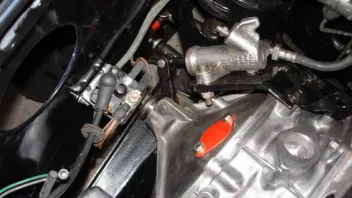

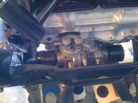

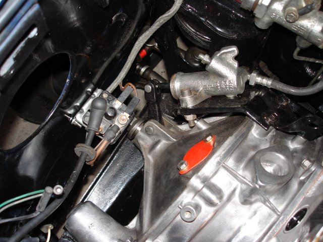

  • Der Rahmen ist nun auch an der Spritzwand verschraubt. :)
    Um das Schaltgestänge wieder anzuschrauben, musste ich den LCB nochmal
    entfernen. Die Befestigungsschraube für das Schaltgestänge am Diff-Gehäuse
    ist zu lang und das Abgasrohr im Weg. :madgo:
    Schaltgestänge ist nun drin, inkl. Fettgefüllten Gummibalg.
    Pluskabel von hinten wieder verlegt und angeschlossen. :D
    Nun ist mir ein Tropfen Motoröl an der rechten Antriebswelle aufgefallen.
    Evtl. habe ich beim Montieren den Simmering beschädigt. das muß ich noch checken. :confused:
    Viele Grüße,
    Matti

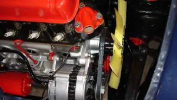

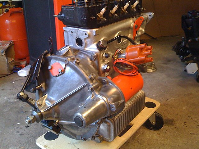

  • :scream: Ich muß den Motor nochmal rausnehmen.
    Ich Döspaddel hab die Kupplungsmarkierung nicht beachtet. :headshk:
    :confused: Beim Einbau des Verteilers hab ich mich gewundert dass bei 1.Zyl. OT
    keine Markierung zu sehen ist. Dann ist es mir eingefallen. :madgo:
    :confused: Nun bin ich am Überlegen ob ich die Kupplung auch gleich neu machen soll,
    neuer Automat und Scheibe. ich hatte zwar noch keine Probleme,
    aber die hat schon 70TKm auf dem Buckel?? :confused:
    Viele Grüße,
    Matti
  • Dazu muß der Motor nicht unbedingt raus. Kupplung kann man - etwas unbequem - auch bei eingebautem Motor wechseln.
  • Du hast doch eine Verto-Kupplung? Die hat eigentlich keine Zündmarkierung. Diese müsste sich auf der Riemenscheibe befinden (kleine Kerbe). Die Zacken am Steuerdeckel hast Du ja :) http://www.mini-forum.de/attac…-008.jpg-15942d1236531113
    Ich bin auf diesen Kupplungsdeckel aber auch schon reingefallenund hab mir einen Wolf gesucht nach der Zündmarkierung... Es gab bei frühen A+ Motoren einen A+ Deckel, der noch das kleine Guckloch wie bei Pre-Verto Kupplungen hatte.
    Oder hast Du ein Verto-Schwungrad mit Zündmarkierungen? Dass wäre dann etwas neues für mich...
