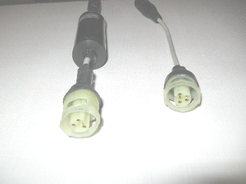

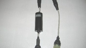

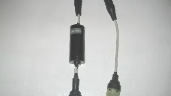

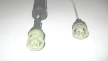

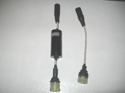

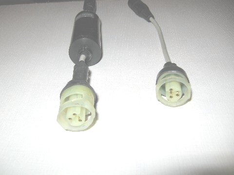

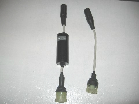

			Hallo.... Jetzt will ich mich auch mal kurz zu Wort melden, ist ja schließlich mein MC.... Das an dem Diagnostic-Kabel was nicht in Ordnung ist könnte ich ja fast ausschließen.... Vortest und auch Testlauf funktionierte einwandfrei, hat die Fehler gefunden und hat auch den Schrittmotor bewegt. Habe allerdings zwei Anschlußkabel dabei, ein normales und eins mit einem Runden Kasten zwischen den Steckern, habe Bilder angehängt..... Aber wenn der Diagnoselauf mit dem Kabel mit dem Kästchen funktioniert, mit dem anderen gehts nicht, dann kann es doch eigentlich nicht sein das zum Einstellen das andere Kabel verwendet werden muß, oder???? Leider habe ich nur das Handbuch für die Version 4, da steht nicht wirklich viel drin, ist keine genauere Bedienungsanleitung.... Vielleicht hat hier ja jemand sowas auf dem PC und könnte es mir schicken..... Wäre so einigen Lippern mit geholfen.....;)
			runder kasten? SMD 4072/9? wäre mir jetzt neu das man das kabel beim mini benutzt. ich kenns nur mit dem "normalen".
 in dem kasten ist eine kleine schaltung mit LM393N und die leitungen scheinen gekreuzt zu sein
			Hi Klas.... Genau das steht da drauf..... SMD 4072/9
 Mit dem anderen Kabel kann ich keinen Test machen, da sagt mir das Microcheck immer nur das ich das Microcheck anschließen soll.....
 Jetzt bin ich aber ein wenig verwirrt......Die Anschlußstecker sind bei beiden Kabeln auf jedenfall gleich......
			ja, die stecker sind gleich (hab beide hier), ich hab sogar noch ein kabel das solche stecker hat, aber doch anders aussieht.
 daher gabs mal eine übersicht welches kabel welchen zweck hat (fehlt mir aber auch, und der hersteller weiß nix mehr darüber)
			Bild ist mir gerade zu umständlich. Geht auch so zu erklären.
 Bei meinem MC ist das Anschlußkabel mit SMD 4072/3 bezeichnet, daran hängt dann nur noch ein kurzer Adapter, per rundem Metallstecker mit dem Kabel verbunden und mit dem dreipoligen Stecker für den autoseitigen Anschluß. Keine weitere Artikel-Bezeichnung auf dem Adapter, sondern nur die Angaben DELTRON, UK Made, PAT. APP. Kein Kästchen, nix. Und das funktioniert so sehr gut.
