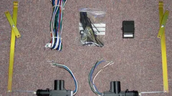

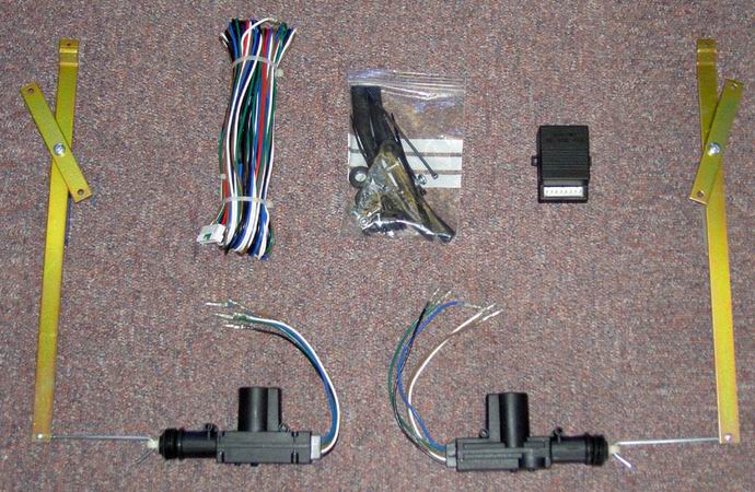

Ich habe die Lösung mit dem Umlenkgestänge eingebaut.
Basis ist eine Waeco ML-22, die Stellmotoren sitzen unten in der Türe.
Das Umlenkgestänge habe ich aus Aluminiumprofilen aus dem Baumarkt gebaut.
Prinzip wie auf dem Bild.
Das ganze zusammen mit einem Modul von Sinjentsmith, das es erlaubt, die ZV mit dem originalen Wegfahrsperrenschlüssel zu steuern.

Beitrag #4, 1. Bild: Für den kleinen Aluhebel, in den der Haken eingehängt wird, hast du an der Griffmechanik etwas feilen müssen. Das wollte ich nicht und hab diesen Minihebel so lange bearbeitet, bis er gepaßt hat. War zwar tierische Fummelei, aber dafür 100%ig rückrüstbar.;)
Hab leider keine Bilder davon.
Nichts desto trotz ist das die beste Einbauanleitung die es zur Zeit im Netz gibt.
