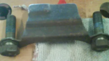

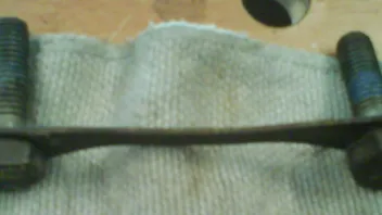

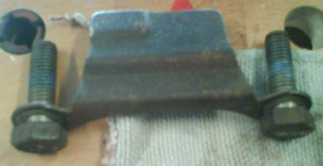

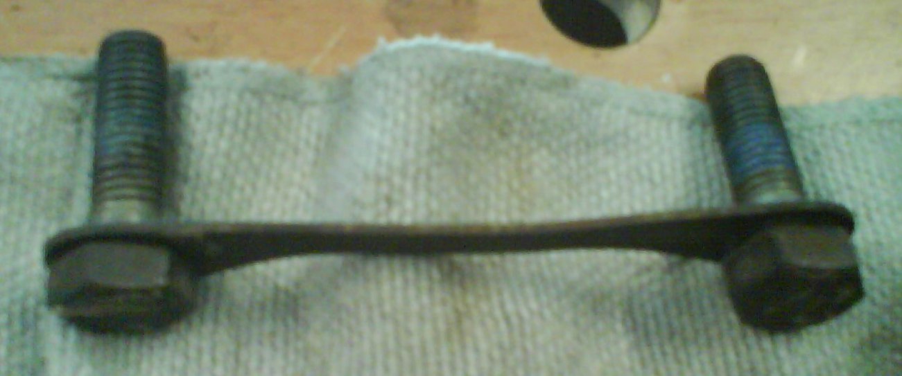

    Hab vor einiger Zeit meine Metro Bremse auseinandergebaut, damit ich alles überholen kann.
    Jetzt hab ich zwei Bleche übrig die irendwie mit dem Sattel zusammen an den Flansch kommen.
    Kann mir einer sagen ob das große Blech links oder rechts gehört??
    Und für was sind die eigentlich??
    DAs andere erklärt sich ja dann von selbst :)
    Gruß Daniel

  • ich kenn nur das eine blech, das linke bild, das soll die anschlüsse der bremsschläuche schützen. solltest du für beide seiten haben

  • es waren eben aber zwei verschiedene bleche dabei.
    kann es sein das ich die beim mini garnicht brauche??
    sonst müsst ich das zweite grad nachbauen.

  • wirklich brauchen? sicher nicht.
    die schutzbleche werden auch nur die kennen die mal n metro hatten oder noch haben. glaub da hing auch der stecker vom verschleißkontakt mit dran/vor, damit der nich gegen die antriebswelle kommt

    Ich hatte 2 davon, aber auch mir sind diese Bleche neu :confused:
    Bei meinen beiden war beidseitig das auf dem rechten Foto montiert.

  • also meiner hatte auf jeder seite eins, also von den "großen" blechen
