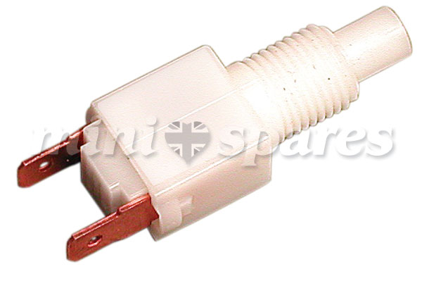

Brermslichtschalter kann es sein. Diese hat ein Gewinde und ist mit einer Mutter an der Pedalbox angeschraubt. Er hat zwei Anschlusskontakte und ist nicht so lang (Laut Katalog spare parts bis VIN BD103112). Wurde ab MK4 ab 1976 verbaut.
So müsste der Schalter aussehen. -
Brermslichtschalter kann es nicht sein. Diese hat ein Gewinde und ist mit einer Mutter an der Pedalbox angeschraubt. Er hat zwei Anschlusskontakte und ist nicht so lang (Laut Katalog spare parts Das Teil sieht aus wie die der Schalter der Innenleuchte, der an die A-säule geschraubt ist.
Doch, allerdings sind das nur ein Teil der "Innereien" des Bremslichtschalters ;). Und zwar der Stift, der vom Pedal gedrückt wird und mit dem Metallring den Kontakt über die beiden Kontaktplättchen schließt, sowie die beiden Kontaktplättchen selbst, die noch in den Kabelschuhen stecken. Das Gehäuse mit dem Gewinde hängt noch an dem Halter der Pedalbox.
