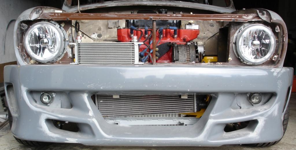

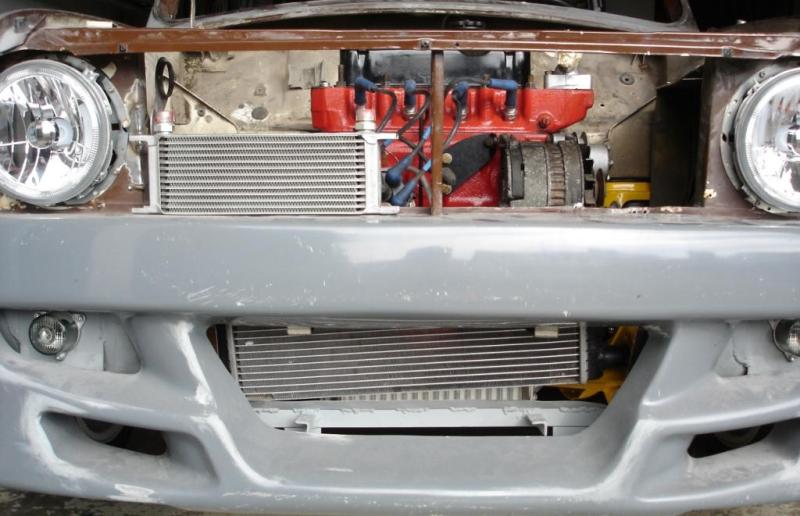

Also ich hab mal bisschen rumprobiert.
Ich hab noch nen Kühler vom Fiat Cinquecento rumliegen gehabt.
Auf den FOtos seht ihr ich hab den Ölkühler mal oben hingesetzt und den Wasserkühler nach unten.
So müsste es eigentlich gehen oder was meint ihr??
Von der Netzgröße des Wasserkühlers müsste es doch reichen wenn ich gleich viel Fläche hab wie ein originaler Seitenkühler, oder??
Dann könnt ich nämlich ein noch kleinerer Kühler einbauen.
DAniel

@Clubman: wichtig ist neben der durchströmten Fläche auch ungefähr die selbe Kühlmittelmenge (oder mehr) zu haben, also das Volumen sollte auch passen. Und dann hilft nur, einbauen und ausprobieren

die wasserpumpe müsst es ja trotzdem schaffen das kühlmittel fliessen zu lassen oder?? -
Macht die WaPu schlapp wenn ich den Wasserkühler nach unten setze??
oder muss ich ne ander Riemenscheibe verwenden??Somit muss sie ja ständig die Flüssigkeit nach oben pumpen.
Oder sollt ich doch lieber versuchen den Wasserkühler oben zu lassen??
Unten wär mir lieber, da ich dort mehr Tiefe hab für den Lüfter.
DAniel
Der Wasserpumpe dürfte das ziemlich egal sein.
Mach den Kühler hin wo er am Besten passt. -

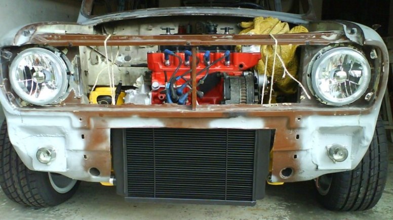

Endlich hab ich den passenden Kühler gefunden.
Ist einer von nem alten Renault 5 Turbo.Hab auch verschiedene ander getestet, wie Porsche Carrera GT (zu teuer) oder auch nen Zusatzkühler vom Audi S2 (zu klein).
Den den ich jetzt hab passt echt gut. Jetzt brauch ich nur noch nen Ausgleichsbehälter und gut ist. WIrd wahrscheinlich einer von VW.
DAnke an alle.
DAniel
