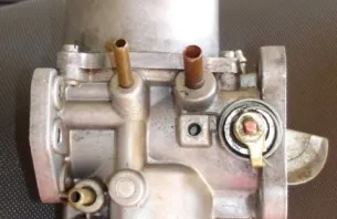

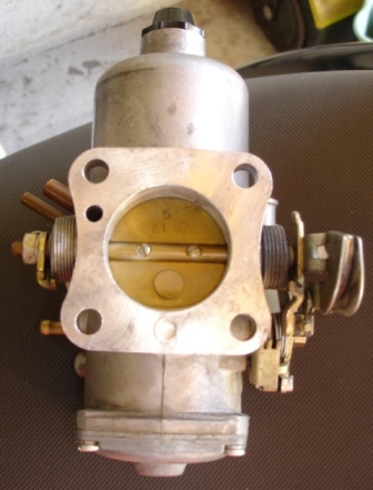

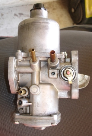

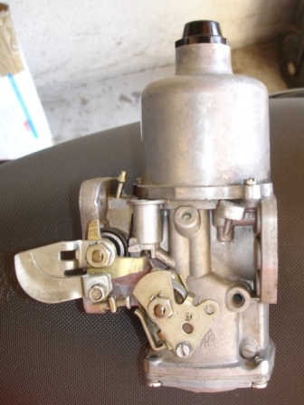

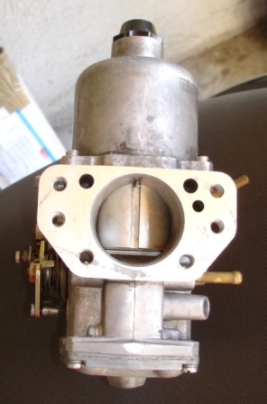

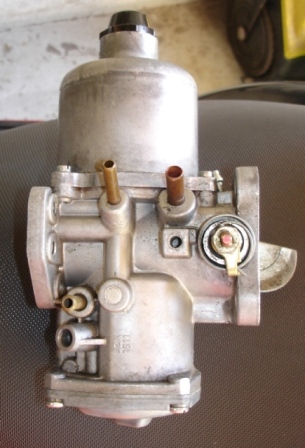

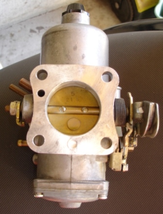

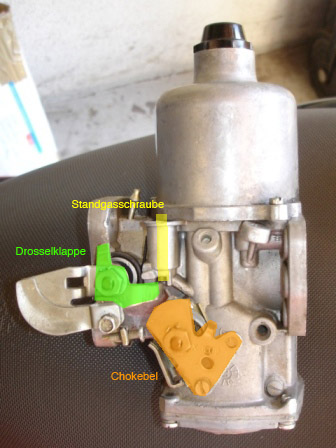

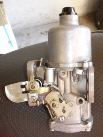

Passt dieser Vergaser zu meinem Motor??

  • ich hab es als komplettpaket gekauft, aber kein prüfstandsprotokoll bekommen.
    wollte hier keine diskussion losreißen. wollt mich nur informieren.

  • Vielen Dank Herr Hohls für ihren Kommentar.
    Ich wollte ja nur wissen ob er der richtige Vergaser ist. Natürlich werde ich wenn ich soweit bin das auto von einer mini werkstatt komplett durchchecken lassen.
    Gruß Daniel :cool:
  • Nachtrag :

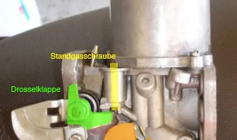

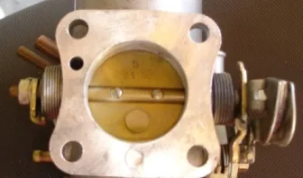

    ... das Ventil in der Drosselklappe kann Probleme beim Standgas machen .
    Schau mal auf den Kolbendämpfer , was da drauf steht . Es gibt 2 Sorten ! ... der Falsche sorgt für eine Gedenksekunde beim zügigen Schalten .
