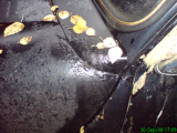

  • Flugrost ????????
    Ich würde mal eher von "Kernschrott" ausgehen.
    Wende dich doch bitte an den Mini-Club Oldenburg, ob jemand von der Gang als "Mini-Kenner" bereit ist dich in beratender Funktion zu begleiten.
    Das einzig interessante an dem Auto ist für mich bisher die Tatsache das es ein 10-Zöller ist ......... gebaut bis 1984 .......
    Für ein Auto mit dem bisher bekannten Schadenbild brauchst du viiiiieeeeeeeelllllll Geduld, ´ne Menge Geld und Schweißkenntnisse nebst Werkzeug ........
    Das von einem Karosseriebauer richten zu lassen ist sicher zu teuer und wenn der Mini vorn so aussieht, graut mir vor dem Rest.
