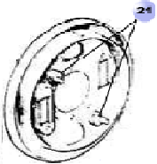

    Ich habe mal wieder ein kleines Problem:
    Der Demolierteufel hat bei mir zugeschlagen, und nun brauch ich betroffenes Teil neu. Nur weis ich nicht wie betroffenes Teil genannt wird.
    kann mir jemand helfen?
    Es handelt sich um Bauteil 21
    Es sieht sehr nach einem Excenter aus...
    Und wo bekomm ich sowas am einfachsten?
    Danke im Vorraus.
    Gruß Benjamin.
    (ach ja da wo ichs Bild herhab stand leider nxi bei....);)

  • Es handelt sich um Bauteil 21
    Bild ist noch nicht freigeschaltet, vermute aber es handelt sich um diese Abbildung mit Teil #21
    Das wären dann die Einstellexzenter der vorderen Trommelbremsen.
    Diese Teile gibt´s nicht (mehr) einzeln.
    Es gab sie mal als Rep-Kit.
    Könnte sein, dass vielleicht noch das eine oder andere Kit im Umlauf ist.
    Vielleicht mal eine "Umfrage" unter "Teile gesucht" schalten.
    Bei diesen Exzentern wird gerne der 1/4" Vierkant vernudelt oder abgerissen wenn die Exzenter festgerostet sind.
    Mit etwas "Glück", einem Schutzgasgerät und einer M8er Mutter sind die eventuell nocht rettbar.
    Die Mutter auf 8,5mm aufbohren, dann einfach auf den Vierkant oder was davon noch übrig ist drauf klopfen und verschweißen. Dann noch etwas Rostlöser und die Exzenter lassen sich meist wieder lösen.
    Ein Vorteil noch, dass man zum Einstellen dann einen 13er Ring/Maul nehmen kann ;)

  • Ja, sind die Einstellexenter
    heutzutage gibts höchstens noch restbeständer der Repsätze (ich hätte da auch noch was)
    Ich kenne das Problem aber nicht nur, das die Vierkante abgegnudelt sind, sondern das sich der Exenter zu leicht bewegen läßt bis "rumschlackert", dann verstellt sich die Bremse immer wieder von selbst
    Das ist mit den Repsätzen sehr gut in den Grif zu bekommen, da hierbei eine Vorspannung mittels Tellerfeder hergestellt wird
