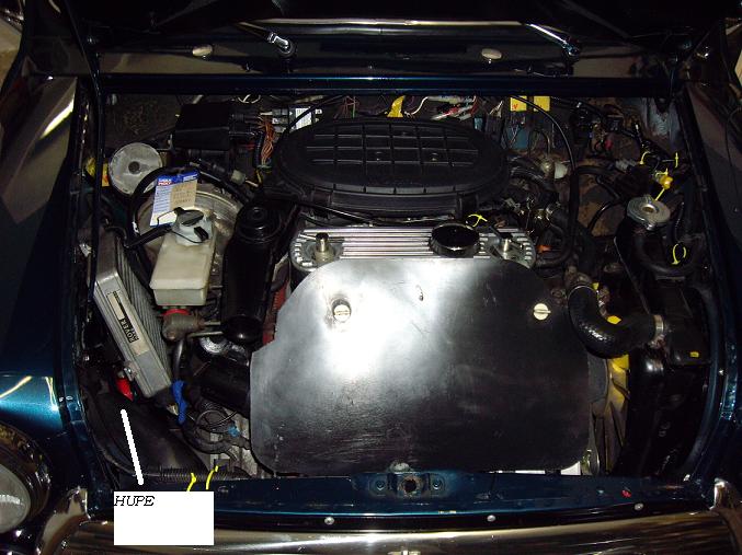

  • also jungs jetzt bin ich zwar etwas schlauer aber auch etwas verwirrt ggg
    ich frage mich jetzt grad wo die hupe befestigt ist ?
    bei mir ist die hupe pracktisch am frontrahmen oben befestigt ( vor der zündspule ) von einer lasche sehe ich da nichts .
    könnte mir mal jemand ein foto schicken , also vom einbau der hupe und der ecu ( ecu ist eigendlich klar jetzt ) .

  • Beim 93er SPI ist die Hupe original unterhalb des ECU an einer Metalllasche festgeschraubt. Die Lasche dient nur er leichteren Lösung der Hupe. Sie kann aber auch hinterm Grill befestigt werden. Das ist doch unerheblich.
    Wichtiger ist es, dass die ECU Stecker vor Spritzwasser geschützt sind. Sieh Bild

  • Bei meinem SPI (vermutl. einer der ersten) ist die Hupe auch noch vorne am Querträger vor dem Verteiler montiert gewesen. Das wäre also nicht anormal. Das Steuergerät ist aber seitlich mit den Anschlüssen nach unten montiert gewesen.
    Ich habe es zwar noch nie probiert, aber vielleicht kann man den Halter der ECU auch verdreht montieren. Richtig rum ist es, wenn in Einbaulage die Anschlüsse nach etwas vorne unten zeigen und der Halter zum Einstecken (der mit dem Gummi dran) zeigt dabei nach schräg hinten unten zur Lasche im Stehblech. Schräge Einbaulage ist also völlig ok, wobei die Schräge nach hinten abfällt. Die (nur) zwei Schraubenbefestigungen sitzen dann praktisch oben, eine beim Halter für die Haubenaufstellung, eine dahinter im Blech, kurz vor der senkrechten Vertrebung am Stehblech. Von der Kotflügelseite ist da jeweils eine Zollmutter angeschweißt. Bild wäre besser, ich weiß.....:rolleyes: Hab aber keines hier.
    Bei den späteren SPI´s ist unterhalb des Steuergerätes die Hupe am Stehblech befestigt. Läßt sich auch am frühen Modell so machen.
  • Hi,
    meine hupe ist mit einem stahlstreifen an einer schraube des steuergerätehalters befestigt.
    geht gut so...jedoch ist die montage am grill/dahinter sinnvoll da lauter.
    Max

  • miniwilli
    dank dir für die ausführliche beschreibung !!!
    dr.immerheissr
    dank dir fürs foto !!!
    alle anderen super danke für die hilfestellung .
    gruss harry
