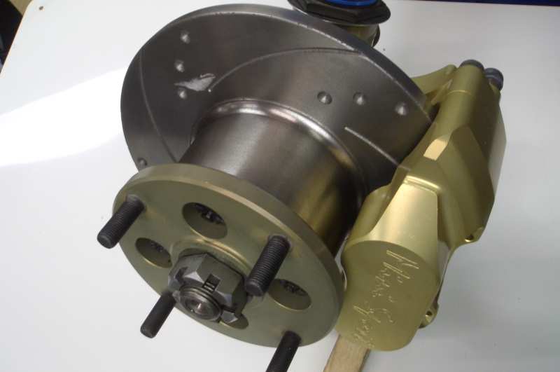

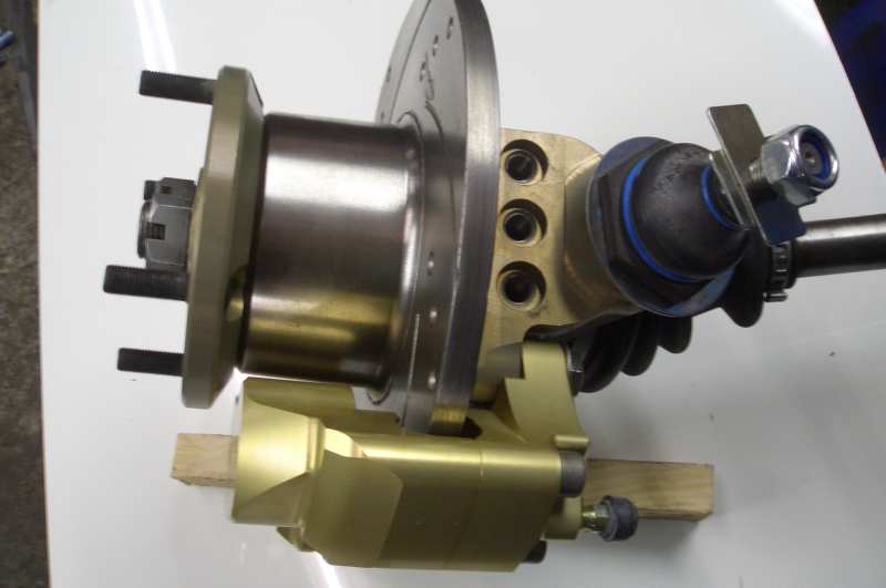

baucht ihr keine Innenbelüfteten Scheiben? da geht ihr wohl nicht richtig zur Sache;):D
zu schwer....
Die Renner wiegen 200 Kilo weniger als Deiner
 :p
Und wenn Du mal den Faxe gesehen hast, der bremst gar nicht, ist ja auch keiner vor ihm, wegen dem er langsam tun muss
Aber der Lipo *äh* Lupi, der braucht schon was belüftetes
Veit -
naja 200 Kilo, kann ich mir kaum vorstellen. 120 Kilo kann man vielleicht noch herausholen aber dann ist die Grenze erreicht. Meiner wiegt 700 Kilo, wenn so ein Renner um die 580 wiegt dürfte das wohl hinkommen.
deswegen habe ich ja auch eine 10" Bremse.

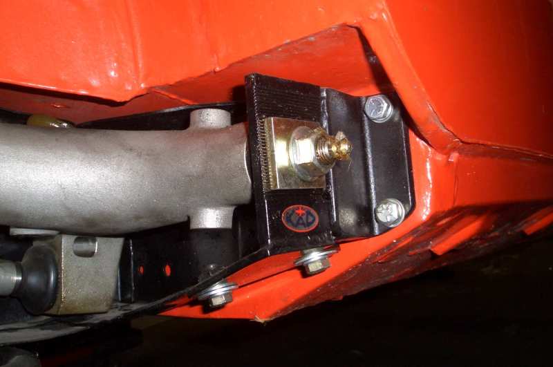

sodele da ich ja sonst fast nix am mini zu tun habe dachte ich mir so ein kleiner stabi und ein einstellbare spursturzkit hinten am mini könnte ja nicht schaden
nun mal die frage wie gah ich am besten vor den stabi hinten einzustellen ?
wird zwar noch ein bissle dauern aber ein bissle vorab klären finde ich besser damit ich mal weiss auf was ich mich einstellen muss

hallo an die fahrwerksspetzis
will am wochenende meinen hinteren stabi von kad vielleicht ranbauen .
jetzt meine fragen :
sehe ich das richtig das der stabi dafür sorgen soll das zb bei einer linkskurve wo die dynamische achlastverlagerung das gewicht nach rechts verschiebt und dadurch das hintere linke rad stark entlastet wird dieses wieder auf den boden drückt ?
und wenn ich den stabi montiert habe wie stelle ich den optimal ein ?
l
danke schon für die antworten und falls ich einen denkfehler in meiner überlegung habe nur raus damit
nein, der stabi sorgt dafür das das kurveninnere Rad (also das linke bei dir) mit nach oben, also in den Federsitz gezogen wird (über den Stabi, der dabei einen Drehstab darstellt). Die Kraft geht damit sozusagen auf beide Räder. Damit verringert sich das rollen (Seitenneigung) der Karosserie.
Für den Straßengebrauch würd ich mit der weichsten Einstellung anfangen (längster Hebel). -
mooooment das kurveninnere rad wird nach oben gezogen und je weicher ich den stabi einstelle desto weniger wird es hochgezogen und je härter desto unberechenbarer wird das heck und bricht aus soweit um die uhrzeit noch richtig verstanden ?
hebel sind bei dem stabi nicht verstellbar da gleich lang ( aber muss ich nochmal checken ob da nich mehr löcher drin sind ) nur der teil den ich an die schwinge schraub kann man in der höhe variiren
richtig
