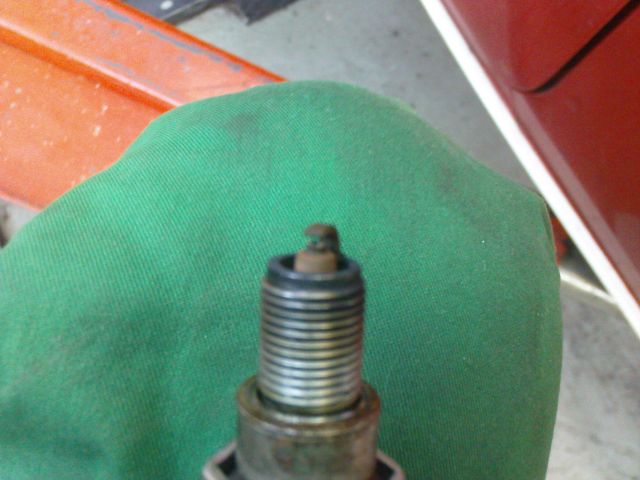

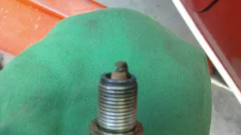

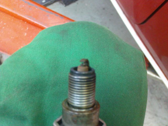

  • So hier ein Bild von einer Kerze (NGK R BP6E), alle sehen gleich aus.
    Zündspule wurde gewechselt, kein Unterschied.
    Vergaserkolben geht leichtgängig
    Habe beim Boschdienst, den co2 Wert messen lassen liegt bei 6,5%, also zu fett, hat jemand eine Nadelempfehlung für meine Kombi.
    Habe leider in nächster Zeit, keine Möglichkeit auf einen Prüfstand zu gehen um mich durch zu probieren.
    Julian
  • Entscheident ist die Gemischbildung im Fahrbetrieb, also unter Last.
    Vom Leerlauf CO können nahezu keine Rückschlüsse auf den CO Verlauf im Fahrbetrieb gezogen werden.
    Da die Kerze wohl in der Werkstatt fotografiert wurde zeigt das Kerzenbild nicht den Zustand, der zb. bei einer Teillastfahrt bei 120km/h vorliegt.
    Dazu muß man wirklich mit Zündung aus direkt auf den Rastplatz rollen und die Kerze ausbauen.
    Die Kerzenfarbe kann - wenn der korrekte Wärmewert verbaut ist - recht gut als Indikator für die Gemischbildung genutzt werden, wenn kein Leistungsprüftstand oder mobiles Abgasmessgerät zu Hand ist.
    Mit einem Leistungsprüfstand wäre kein Problem vermutlich schnell erfasst.
    Da würde man auf einem gebremsten Prüfstand einfach die Geschwindigkeit in der das Problem vorliegt einstellen. Diesen Punkt anfahren und das Abgas messen.
