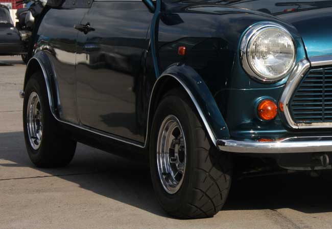

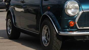

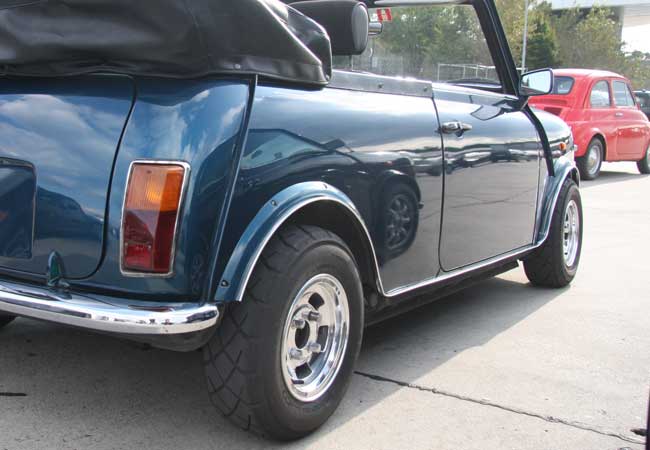

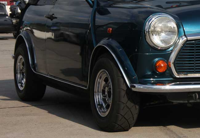

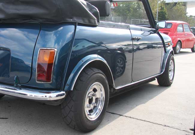

Hallo Jan,
ja, die Minispeed sind von Somerford und passen recht genau, allerdings nicht auf die original Löcher. Ich habe mit Anpassung ca. 2 Std für die Montage gebraucht.
Die Minispares sind von der Passgenauigkeit, wie bereits beschrieben, etwas bescheiden.
Sieht so aus:
na ja. "offiziell" sind die Minispeed GrII von Bill Wood. Aber wo der arbeitet, keine Ahnung ![]()
Bilders......vorn, mitte, hinten ![]()

Sehr schön gemacht. Wolfgang bezieht die Verbreiterungen von verschiedenen Quellen. Meine waren von Somerford. Die Bill Wood waren glaub ich schwarz im original.
jep, waren schwarz.....

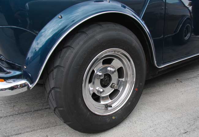

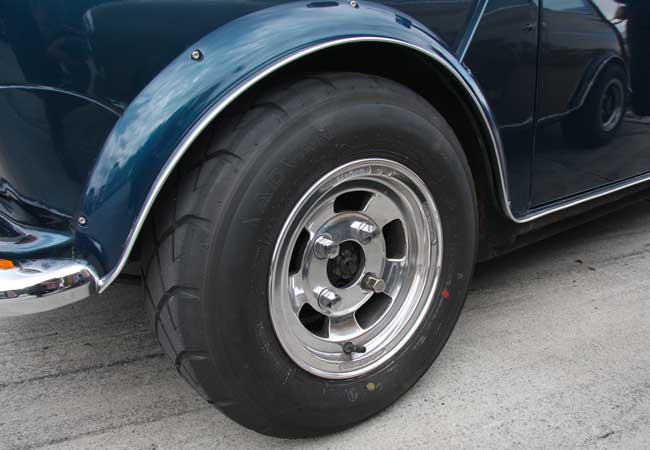

Ich hab auch GP2, doch von Huddersfield (glaube ich),
die laufen unter die Stosstange an die Kante.
Und vorne so?
Das wäre mal was etwas anderes ![]()
Sind die breiter als die Serien-Verbreiterungen?
Sieht fast so aus...
Gruß,
Jan
Ja, genau, vorne so wie der Gruene.
Wenn man seine Radhaeuser nicht ausgeschnitten hat enden sie ganz
knapp ueber der Stosstange, man koennte sie auch in der Stossstange enden lassen, aber das sieht komisch aus.
Breiter als Serie...kaum.
Also Revos 6x10 und Scheibenbremse passt mit dem Chromkeder gerade so
("gerade so" bedeutet weniger raus gucken als bei dem Gruenen)

Da ich ja auch Gruppe-2 fahre, hier ein paar Bilder.
Die Verschraubungslöcher sind nicht identisch mit denen der Special Verbreiterungen, decken diese aber ab. Anpassarbeit war bei mir schnell erledigt, aber das liegt wohl eher am passenden Werkzeug und Übung.
Abgedeckt werden hier bei mir die 5x10 Wolfrace, aber dazu muss ich sagen, Die Räder stehen vorne 1,5° negativ - so könnten die Räder fast noch 5-10mm Spurplatten vertragen. Aber das will ich dem Fahrverhalten nicht antun und lebe lieber mit der nicht ganz perfekten Optik.
Wo die Verbreiterungen herkommen darf sich jeder selber denken, Basis waren welche von Spares ![]()
