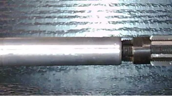

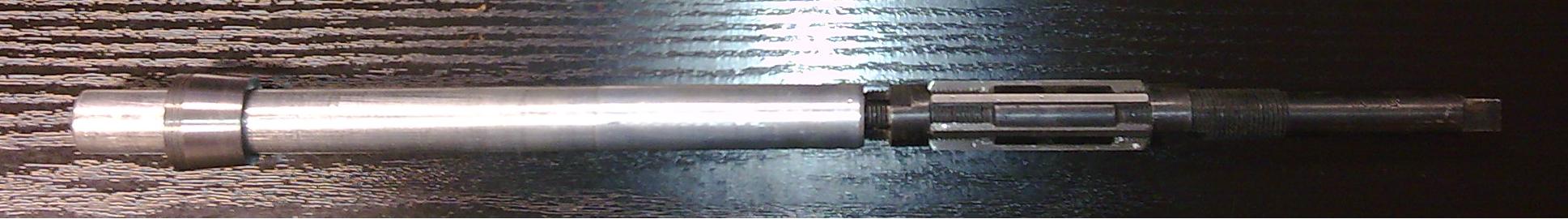

  • Hi,
    im Anhang ein Foto meiner Reibahle mit selbst gebauter Führung.
    Die Führung ist aus Alu. In die Reibahle habe ich mit einer Drehbank ein Loch bohren und Gewinde schneiden lassen. Auf der Aluführung sitzt das Außengewinde.
    Als Führung dient ein Konus.
    Immer schön alles auf Rundlauf prüfen.
    Ich mache die Schwinge immer komplett leer und sauber, bevor ich neu "bebuchse". Funktioniert hervorragend!
    Tobi

  • Hi,
    Tobi
    Das sieht gut aus! In der Art könnte ich es mir auch vorstellen. Sobald die Ahle da und bearbeitet ist gibts auch Bilder von meiner Seite.
    Danke für das Bild. Sagt mehr als 1000 Worte!
