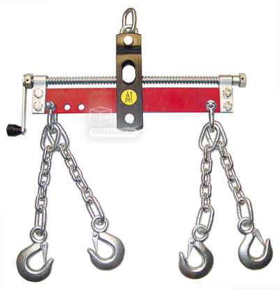

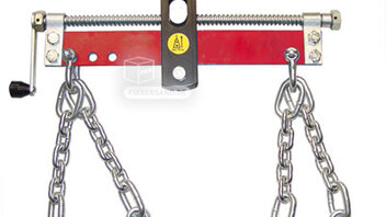

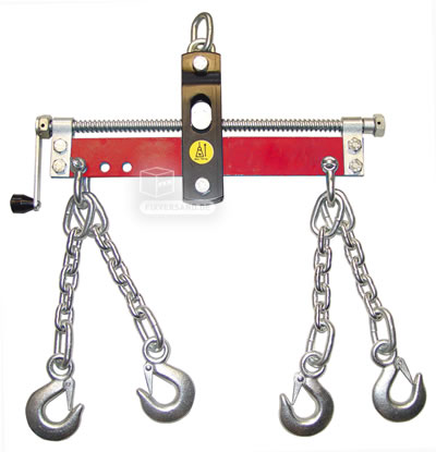

  • Wenn Du einen Motorbalken (wie Bild) hast den man verdrehen kann, dann kannst Du den Motor komplett einbauen ohne irgendwas abzuschrauben. einfach den Motor zur Kupplung kippen und ablassen unter dem HBZ wieder waagerecht stellen.
    Hab ich im letzen Monat zweimal gemacht, alles kein Problem.
    Ingo
