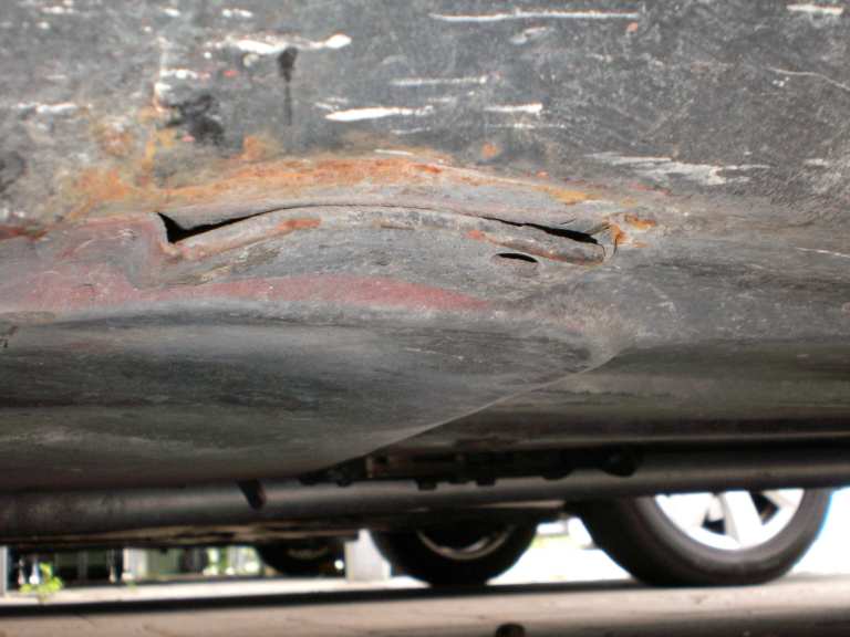

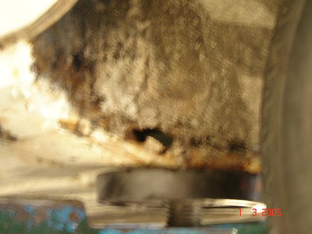

Falsch aufgebockt?

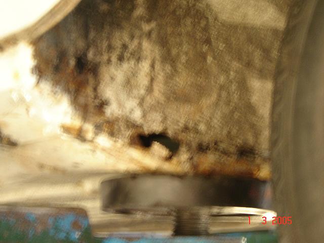

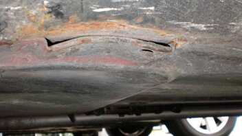

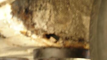

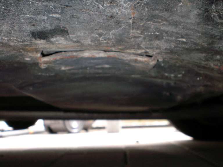

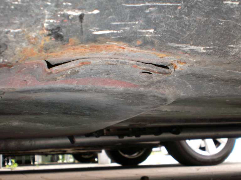

  • Die Bilder sind zwar noch nicht freugeschaltet aber ich kann mir sehr gut vorstellen wie das jetzt aussieht.....:(
    Diese Bleche sind KEINE Wagenheberaufnahmen!!!!!
    Leider ist das bei vielen Minis eingedrückt und der Rost hat jetzt richtig schön Angriffsfläche.....
    Ein Mini wird im Normalfall immer an den Rahmen aufgebockt.....
    Gruß...Mini-Guido ;)
  • Wie kann ich denn am Rahmen aufbocken, mit einer Zweisäulenhebebühne?
    Hinten ist das vorhandene Verstärkungsblech schon geeignet zum hochheben, nur vorne gibt es Probleme, denn da wird das Bodenblech nach oben eingedrückt. Dadurch platzt innen die Bitumenschicht ab oder wird rissig. Dann kann Feuchtigkeit das Blech angreifen, usw.
    Es ist ok die Hebebühne weiter vorne anzusetzen, an der Kante Radhaus/Bodenblech.
    Der Rangierwagenheber kann vorne tatsächlich am Hilfsrahmen angesetzt werden.
    Gruss
    Klaus
