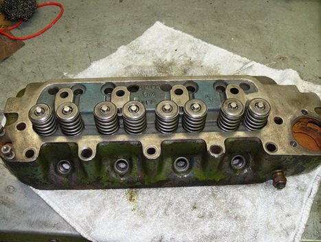

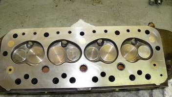

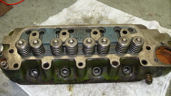

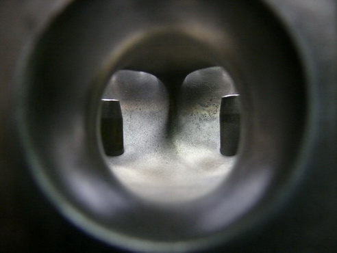

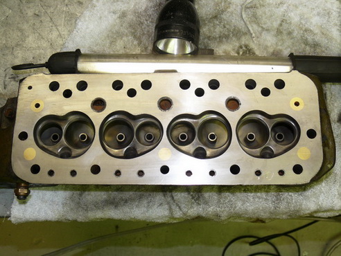

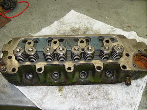

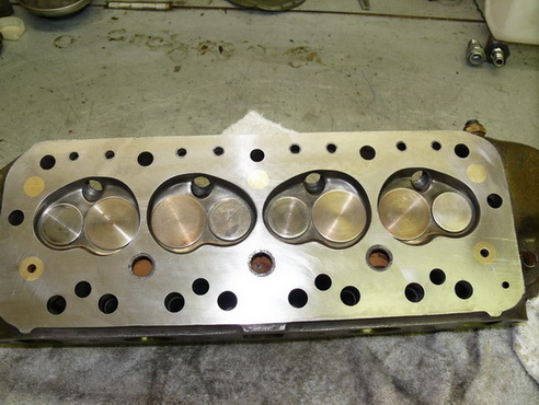

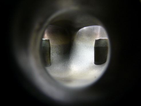

  • Ich hatte den Kopf hier schon mal angeboten. Jetzt habe ich ihn etwas gesäubert und aufbereitet und biete ihn nochmal an, bevor er morgen abend zu ebay geht. Ich will ihn endlich los sein, da ich ihn nicht mehr brauche (und ich endlich mal Platz machen muß)
    Daten: Ventilgröße Auslaß = 29,25 mm, Einlaß 37,0, polierte, vergrößerte Kanäle, rißfrei, Ventilführungen haben nur minimalstes Spiel, Ventile sind dicht, doppelte Federn, frisch geplant (geschliffen). Also eigentlich, soweit ich es beurteilen kann, einbaufertig. Aufgrund der Ventilgröße für verbleiten Sprit. Fragen gerne, Angebote per PN

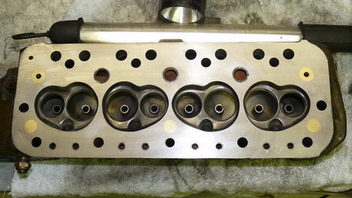

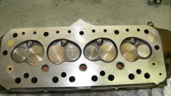

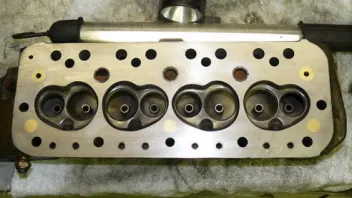

  • ein paar Infos findet ihr hier (da war er noch ungesäuberten Zustand), den Rest könnte ich heute abend nachliefern (Kopfhöhe z.B.). Wer ihn gemacht hat ist leider nicht bekannt, soll lt. mini T. und Cooper1275 aber wohl nicht soooo schlecht gemacht sein. Ich selbst verstehe davon leider zu wenig, um das beurteilen zu können. Preis habe ich wenig Vorstellung, deshalb sagt ihr mir, was er euch wert ist (ich weiß, ebay ist woanders, da geht er heute abend sonst auch hin)

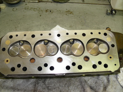

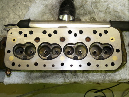

  • Da wollte jemand noch mehr Daten:

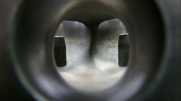

    ausgeliterter Brennraum (Glas aufgelegt) mit eingeschraubter Kerze = exakt 21,5 cm³
    Kopfhöhe = 69 mm
    Ventilführungen sind aus Eisen (graue Farbe)
    eine über die Ein-/Auslassseite gelegte Krümmerdichtung deckt sich mit den Öffnungen der Ansaugkanäle, die Auslaßkanäle sind an den Geraden leicht kleiner als die Öffnung der Dichtung, die Ecken decken sich in etwa

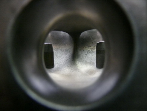

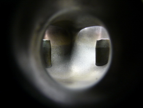

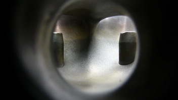

    anbei eine kleine Rückmeldung. Ich hab das gute Stück ergattert und leise gehofft, es wäre ein renovierungsfähiger BP 14. Also das gut verpackte Stück ausgewickelt und betrachtet. Möglicherweise kommt es aus der Cooper S Mark III Zeit. Die Einlasskanäle waren 4mm kleiner als die Dichtung. Jedenfalls kein BP 14. Die vorderen Sitze der Zylinderkopfmuttern waren teilweise böse verbröselt, also wohl mal zu trocken montiert worden. Dann die Ventile raus. Am dritten Zylinder ging es nicht. Also die Kopfe erst mal wieder auf Mass geschliffen. Die Ventile steckten ganz trocken in den Führungen. Es hieß doch Montagefertig - Ob das länger als 10sec gut gegangen wäre? OK - Warum installiert man 37mm Ventile wenn innerhalb des Sitzes im Schnitt noch über ein Milimeter Material ansteht? Dazu sitzten die Einlassventile tiefer als die Auslassventile. Eigentlich sollte es umgekehrt sein. Hat vielleicht mal jemand die 37er reigeschnitten um das Ganze aufzuwerten? Im Prinzip ist der Kopf Schrott. :(

  • Naja, wenn der Kopf schon falsch beschrieben wurde, die Einlasskanäle sollten genau den Durchmesser des Dichtungslochs haben, wäre von einer pn Aktion wohl wenig zu erwarten. Da dies aber die einhellige Meinung ist, möchte ich auch niemandens Seelenfrieden weiter stören. Also weiter viel Spaß!
  • was wurde denn falsch beschrieben?
    also fast alles was da an "fehlern" aufgezählt wurde kann man den fotos entnehmen.
    den rest hätte man problemlos vorher erfragen können und detailbilder haben können, soweit ich Willi kenne
    Vielleicht einfach verschiedene Dichtungen genommen ???
    Zündkontakte forever
  • Vielleicht einfach verschiedene Dichtungen genommen ???
    Ich habe die metallverstärkte Krümmerdichtung benutzt, da ich die noch von einem Kopfausbau zufällig liegen hatte (siehe meinen Thread wg. Kompressionsverlust): http://www.allbrit.de/etk_detail.asp…er=LKJ100580EVA. Diese Dichtung hatte ich bei meinem MED-Kopf drin und auch jetzt beim BP6. Auch da deckt sie sich wie beim verkauften Kopf mit den Einlaßkanälen.
  • Bei einer Competition Dichtung sieht das anders aus.
    Hab beide hier liegen, mit den 4 mm kommt das dann hin.
    jepp, competition auf serie
    If you can't stand a joke, don't drive one
    Tja dann. Das kann ich natürlich nicht wissen, daß es da derart unterschiedliche Dichtungen gibt. :(
    Mann, was müssen denn das große Rohre von Einlaßkanälen sein, wo so eine Dichtung bündig paßt! :eek:
